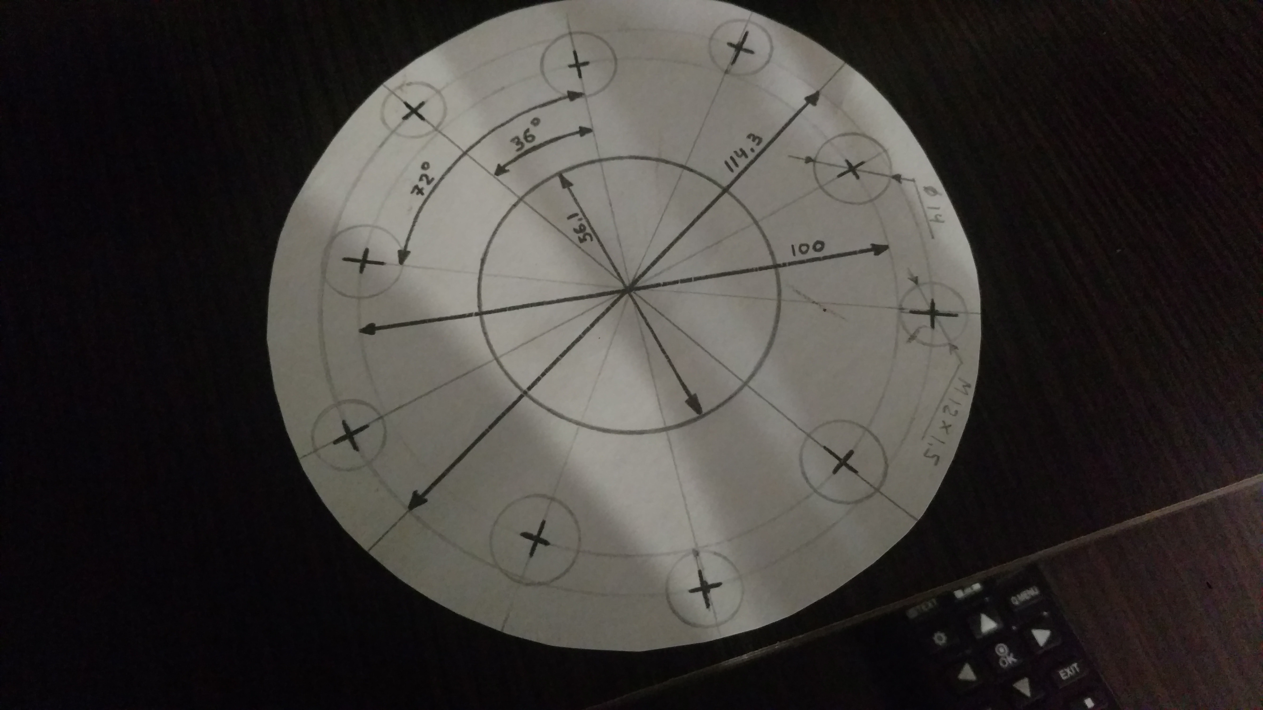

Народ, я шось в тупіку. Установка дисків під великим питанням. Походив я з лінійкою навколо диска і машини, виявилось що виліт краю диска співпадає з кромкою арки, сама кромки має 8мм, і якщо її закатати, то місця вистарчить, але розболтовка мені не не підходить, якщо ставити проставки-адаптери, їх мінімальна товщина буде 10мм, виходить що з прлставки диск буде виписати за арку на 2мм плюс резина, там вийде 1см+
Суть питання в чому, треба ставити диски без проставки або пересвердлювати диск, або свердлити отвори в ступиці. Серед моїх знайомих таких спеціалістів немає, може є серед ваших знайомих, хто б таким зайнявся? І що краще свердлити диск чи ступиці?

Або забий на них або роби диски.
В нас за таке хіба Авіазавод візьметьсч або в Рівне відправляти
Re: Rover 75 2.0 v6 АКПП
Повідомлення RULES » Нед, 08 грудня 2019, 16:50
Технологічно простіше в ступиці свердлити, бо банально менші розміри і легше станок відповідний знайти.
Повідомлення RULES » Нед, 08 грудня 2019, 16:52
В ступиіі не бачу жодних космічних технологій. Треба просто поворотний стіл, індикатои щоб обкататись і станок

Посидів, накреслив собі лекало, яке тепер треба перенести на стальний лист, і зробити металеве лекало, яке вже можна буде жорстко прикрутити до ступиці і можна навіть на станку в ПТУ самому висвердлювати, давши мастаку пляшку щоб пустив до станка.

Ростик1, міряв їх на машину,суппорт нормально встає?Нічого не заважає?

Міряв, мені лише бракує місця між диском і кромкою крила.

Ростик1, набери Назару ЗіроКулу, думаю він поможе із зміною сверловки

Тут диски не проканає свердлити, тільки ступиці. Бо в дисках вже є дві свердловин і жодна мені не підходить.

Хто робить диски може знає якісь рішення.Може якось проточується та частина що прилягає до ступиці,втавка йде з обваркою під іншу розболтовку.
