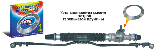

UncleSam писав:Завтра, сподіваюсь, Діма поставить мені в рульову прижимну пружинку сс20, і нарешті та с**а (рульова), вже нарешті перестане калатати!
UncleSam писав:сподіваюсь
Re: ВАЗ - 21099: DETROIT techno sound CAR by UNCLESAM
Повідомлення Ziro-cool » Сер, 24 лютого 2010, 20:40
де точно вона ставиться і замість чого,
до речі в тебе рульове 2110, чи 2108?
мені така пружина піде на рідне рульове 2108?

Ziro-cool писав:до речі в тебе рульове 2110, чи 2108?
В мене - хз! Думаю 2110. Буде видно!:)))
