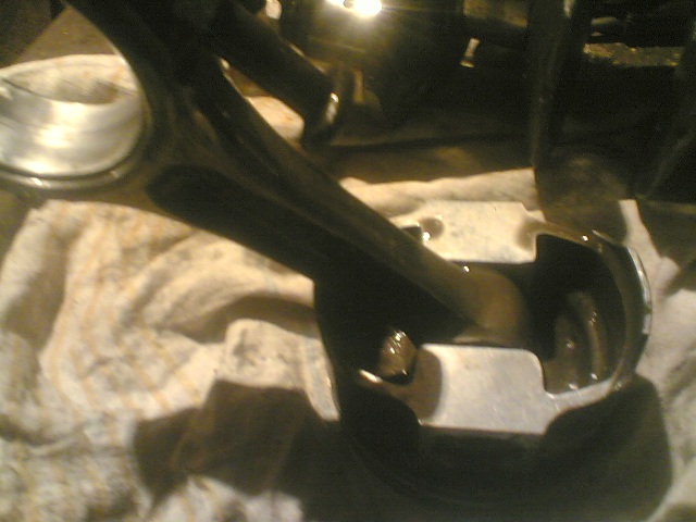

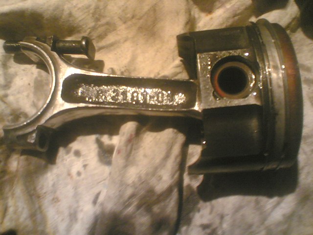

Zhdan, На таких шатунах пол Львова ездит,Если есть микро трешина то вылазит сразу.Конечно шатун по крепкости на порядок меньше стандарта, а сил в моторе дохрена + степень большая , вот ето все вместе взять и получилось такая неприятность. Лопают и кованые шатуны и титановые.

Zhdan, поршні МАМІ, я десь тут писав..

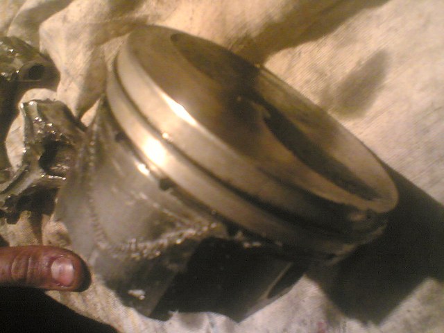

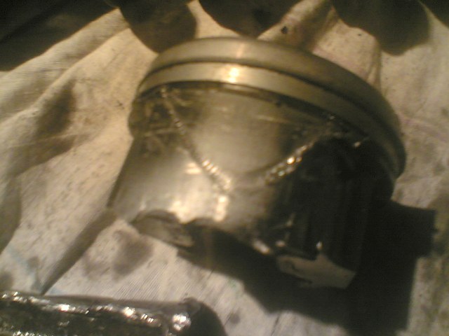

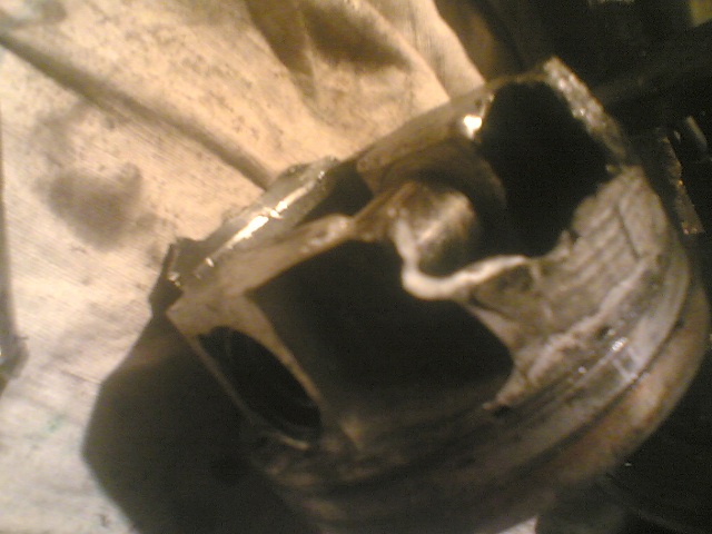

хотіли поршень, будьласка.
Re: ВАЗ 2108, 1.4, 1992 р.в.
Повідомлення vovka » Пон, 25 лютого 2008, 22:55

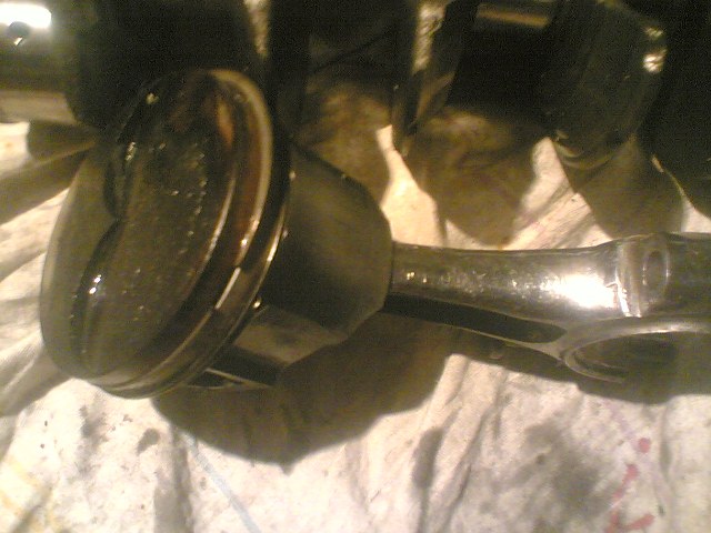

TIGER-NIGER, дай такі ж фото але живих поршнів. треба коє кому показати.

vovka писав:TIGER-NIGER, дай такі ж фото але живих поршнів. треба коє кому показати.
Шось давно я на гонки неприїжджав і так невстиг з тобою і твоїм 1.4 проїхатись, тепер почитав а в тебе вже 1.6 якому і так неповезло, шось нам вовкін несудьба з тобою поганяти! :cry
TIGER-NIGER
Повідомлень:3951
Повідомлення TIGER-NIGER » Пон, 25 лютого 2008, 23:06
вибачєй, то що є :ninja

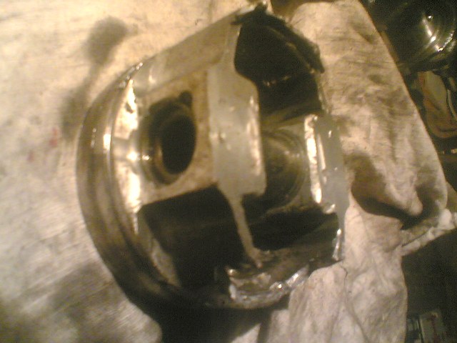

От що пишуть росіяни:
http://photofile.ru/users/doktor58/1365 ... nImageLink вот прихват поршня.При движении его вверх он идет почти посуху.И на такой мотор надо ставить масляные форсунки.СТИ поршни из такого же дерьма делают ак12.Если серьезные поршни хочешь то это небюджетно http://www.jepistons.com/cat/je/sport/ http://www.lucasturbo.ru/M_piston.html и кольца беззамковые заодно
Ну і ще там пару коментів відносно поршнів.. :|
Комент від MAXI (RPD) (досить авторитетний чувак, не один турбо ваз настроїв і построїв, і взагалі в чіпах і настройках дуже шарить)
Первично развалилась юбка поршня.
Дальше поршень ставит раком на сбросе и рвет шатун.
Степерь тут не причем вымой и тщательно осмотри все поршни - скорее всего будут видны трещины там же как как в том что взорван.

3 мотора в том году таких было, один из-за болта, и 2 из-за осаженых шатунов, рвало.
Переставли использовать осаженые, стало все хорошо...
Повідомлення Black » Вів, 26 лютого 2008, 16:34

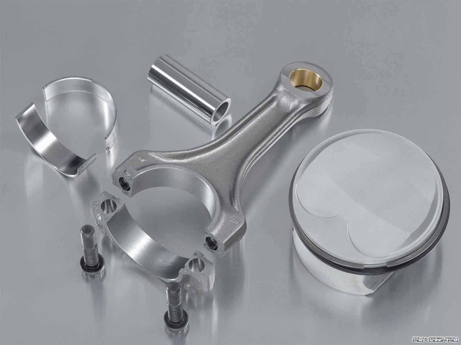

Я тут немного прикинул капот к бамперу.Шатуны от 2101 даж если на них пол Львова ездит не расчитанны на такие нагрузки (если они у тебя не усиленные),есть же такое понятие "запас прочности" может о ковванных подумать ????
Повідомлення Black » Вів, 26 лютого 2008, 16:39
Ща попытаюсь фото бросить эт Баварец V-12 обрати внимание шатуны цельно -битые, по поводу ковки не могу сказать!!!
Повідомлення vovka » Вів, 26 лютого 2008, 17:14
Black, та щось тоже з шатунами мені ненравиться.. той чувак що розробляв мені новий распредвал - теж сказав в приватній переписці що скоріш за все шатун спочатку обірвало.. вот і будь мудрий :)
