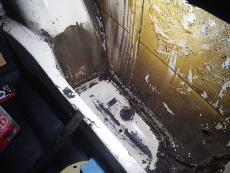

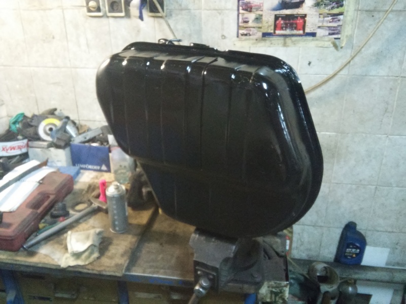

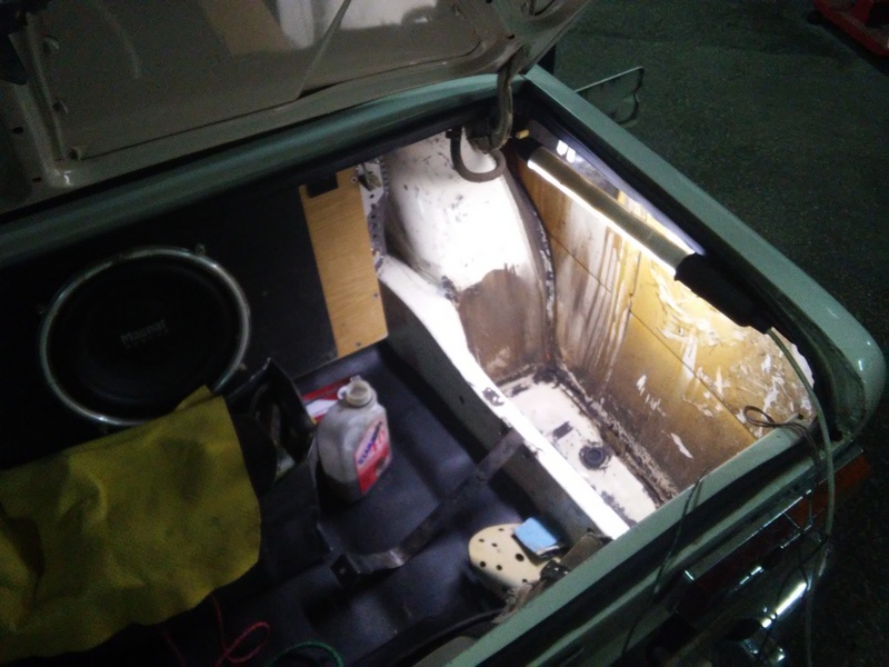

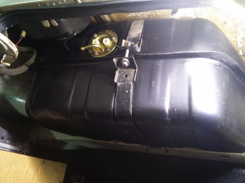

Майбутнє вносить свої корективи в життя моє і моєї родини, десь воно народжується а десь відходить, такі речі заставляють задуматись, чи правильно ти все робиш, що доброго зробив і що після себе оставиш.Постійні дзвінки від хлопців з сходу, консультації і прохання в допомозі( більше по авторемонту) якісь постійні спори і дурні розмови навколо, часткова байдужість до всього що відбувається.Напевно це приходить з віком або депресняк вже ногою стукає в мій світ, або це банальна виснаженість і просто треба відпочити!? Та ладно, кажу я собі, це все фігня, все буде гаразд......

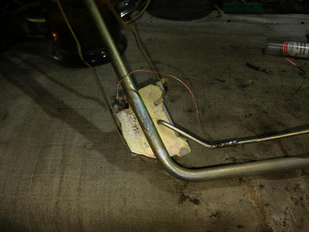

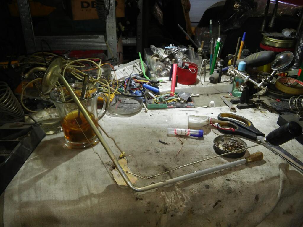

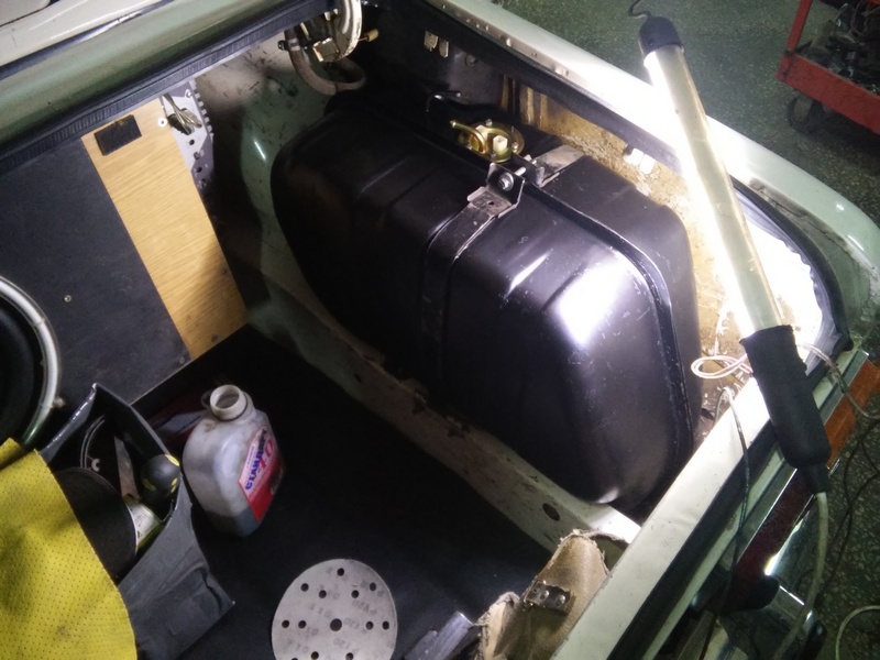

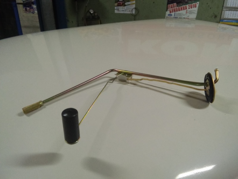

Памятаю, писав вище про барабашку яка стрілку палива смикає, думав десь коротить, прощупав проводку і нічого підозрілого незнайшов. Купив в суботу поплавок, остався після роботи щоб поміняти.Зняв бак, почистив одразу все під ним і його теж, вирізав нові прокладки під нього і оновив лакофарбове покриття.Потім дуууже довго сам пробував виставити так щоб на залитих в бак 5л пального стрілка показувала "0" тойсть на нулю мертвий залишок 5л(на всякий случай) і це оказалось дуже геморною справою "ЧОМУСЬ" . кароч приперся я в 1ночі додому, поплавок знімав разів з 50-т, ну але вроді як більш менш норм показує.Що з старим поплавком поки дупля недав, якщо завтра небуде температури то піду на роботу і поковиряюсь в ньому а то скільки мій організм неборовся але місячна робота до 00 годин підсадила імунітет.

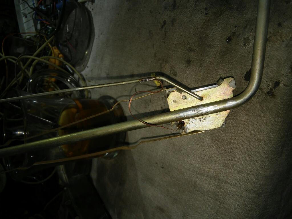

От вичитав на драйві як боротись з брехунцем, припаяти екран дріт до важіля поплавка і на корпус для нормального контакту, зараз йду протестую.
БК2"www"Bluetooth
pavlolvov
Повідомлень:2032
Ім'я:Пашка (борода)
Номер:21013
Re: Лада 2101 1.5 МПСЗ MAYA v2.rev4
Повідомлення pavlolvov » Пон, 27 квітня 2015, 19:17
Ну що?!поки все працює нормально, а далі видно буде.
