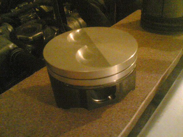

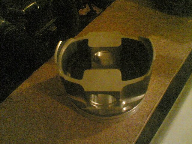

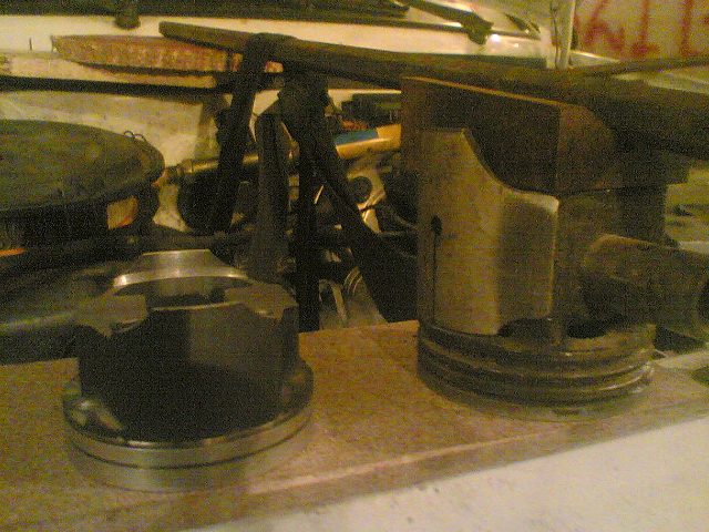

На фото мій поршень мамі під 2 кольца і 7 ряд.
Ряд вчора поставили. По грошах 250 грн робота.

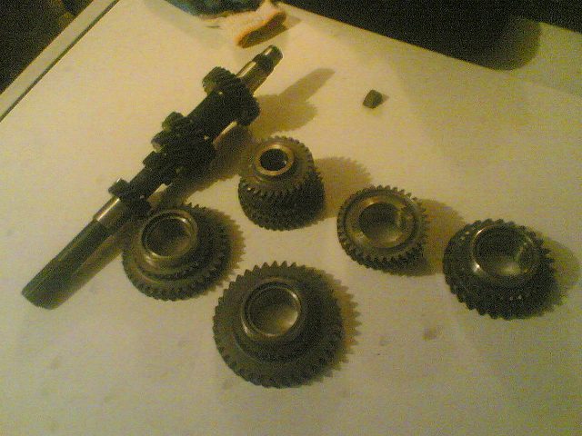

По запчастях прийшлося купити всі десяточні синхрони..
Також подяка Колінвалу за то що найшов 3 пружинки до муфти (постараюсь віддати) , так би ще попали в нову муфту 180 грн.. :)
5 передачу залишив сток.. прозрів з провалу між 4 і 5 :ninja
