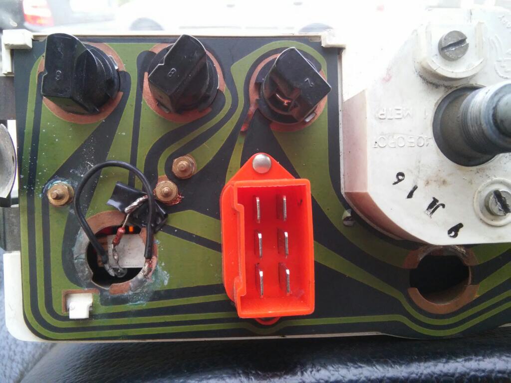

Той датчик вже почав напрягати. Ось сиджу в машині і ламаю голову, в чому ще може бути проблєм? Контакти на фішці підігнуті і чисті а на самому датчику чисті і закручені контакти. От показувало повний бак, щось нажав десь і знову стало в норму. Тойсть вже явно не проводка а щось в щитку. Потрібна толкова ідея, а не продай або купи іншу машину, або то жигуль.

Бляха, і вже не глючить. Шо то таке хз.

pavlolvov писав: Тойсть вже явно не проводка а щось в щитку. Потрібна толкова ідея
В самому щитку може бути таке: погані контакти під гаєчками індикатора; тріснута мідна доріжка на платі; порушена пайка контакту роз'єму до плати.
А може просто так давиш, аж машина хитається і поплавок рухається. :D

Там на фото видно підняту доріжку яка йдн на лампочку контроля зарядки, і от тут прикол-підєднав фішки і вкл запалення, поплавок на максимум, несвітила лампочка акума я її крутанув і одразу стрілка впала алелампочка не загорілась, покрутив ще і засвітилась але поплавок нерухнувся, так на 7 літрах і стояв.

Повідомлення Fobos » Чет, 30 квітня 2015, 23:30
Маса погана, пропаяй доріжки маси.

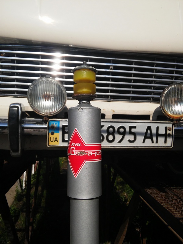

Після Пасхи і катання по нашим сільшкім дорогам було замічено на слух підтарабанювання бубликів на передніх амортах, це неаби як здивувало але методом провірки визначився невеличкий люфток.Поскільки на тих амортах (каябах) специфічні бублики то прийшлось вже підбирати з поліуритана(дякую Андрію) Значить в суботу вирішено було їх замінити бо в неділю планувалась поїздка в Камянець Подільський в замок, але про це окремо.Тому з самого срання взявся до роботи, підйомник незаймав а взібрався на естакаду, там легше це робити.Зняв аморти і мимоходом ще поміняв під бубликами шайби на більші, після зборки знову тест і розчарування бо стук невеликий залишився, озброївшись монтажкою поліз провіряти ходовку і.......... найшовся нежилець-ним оказався зовнішній наконечник, скокнув одразу до токаря і взяв реставрвану шарову і наконечник.Спитаєтесь чому реставровану!? скажу так що реставрована шарова в того токаря проїзжає в рази довше а ніж невідомого виробника, тай коштує 50грн( хто незнає- то шарова класики складається з двох частин і завод колись продавав спеціальні ремкомплекти під них, це при умові що палець чистий і без корозії) так от поміняв то все і раз вже там, то ще поліз до задньої підсвітки бо періодично пропадає контакт і світить або одна або друга лампочка- а це не по хвеншую. Також ручки долізли і до лампи і датчика заднього ходу( хто мав полонезокоробас то знає що там завжди щось пропадає контакт) але я це осилив.Також пехеде, бо після минулої поїздки мої чистюлі загадили всю машину пєчєньками :angry.

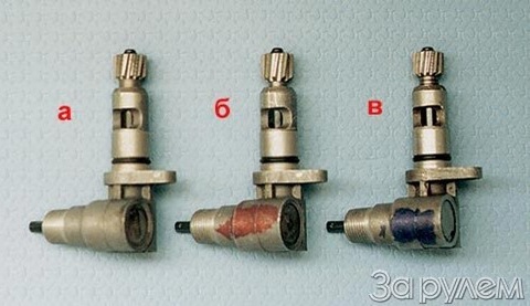

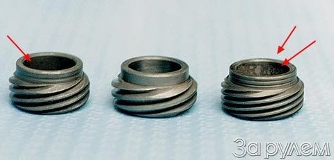

VETERAN писав: тобі ж сказали - коробка, міст, колеса. Коректується все шестеренькою на приводі спідометра. Далі вже все залежить тільки від редуктора і коліс - вираxyй співвідношення і підбери ту шестарню в коробці.
сорі, що в твоїй темі, але раз тут підняли це питання.

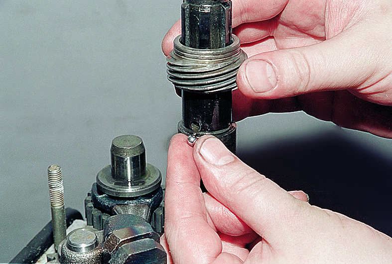

Приводы спидометров и соответствующие им ведущие шестерни вторичного вала применяются только комплектами – иные комбинации исключены:
а – привод 2101-1702150-01 без метки с 12 зубьями ведомой шестерни и ведущая шестерня 2101-1702158 с пятью заходами червяка, помеченная одной кольцевой проточкой – для КП ”жигулей” с задними мостами 2101 (передаточное число редуктора – 4,3) и 2102 (редуктор 4,44). В последнем случае спидометр несколько завышает показания;
б – привод 2103-1702150-01 (9 зубьев), помеченный красной краской, и шестерня 2103-1702158 с четырьмя заходами червяка без метки – для КП ”жигулей” с задним мостом 2103 (передаточное число редуктора – 4,1);
в – привод 2106-1702150-01 (13 зубьев), помеченный синей краской, и ведущая шестерня 2106-1702158 с шестью заходами червяка, помеченная двумя кольцевыми проточками – для ”жигулей” с мостом 2106 (редуктор – 3,9).

MAGYLA, та нічого, технічна інфа незавадить.Другу діло коли я тому приводу трепанацію робив і переробляв свій полонезівський, начинку рав з вазівського, ото були приколи, ніде неміг найти на 16 зубів від швидкісної коробки а коли найшов в Одесі то цінник за б/у був 400 грн(пів вартості коробаса)

pavlolvov, 16 зубів на приводі? :shock вроде ж найбільше 13 чи то в полонеза 16?

MAGYLA, в полонеза! 16-14-і 11 помоєму.
