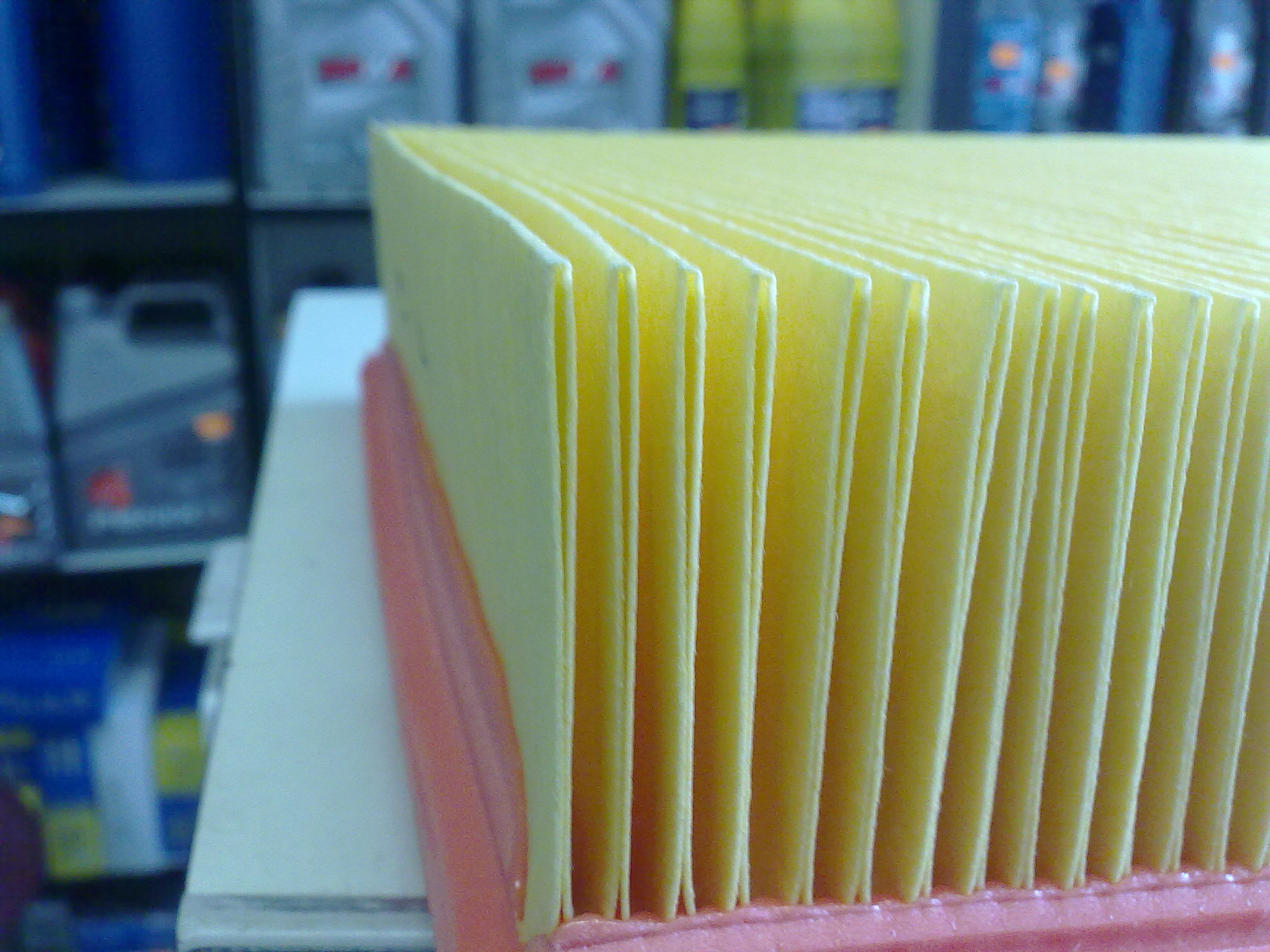

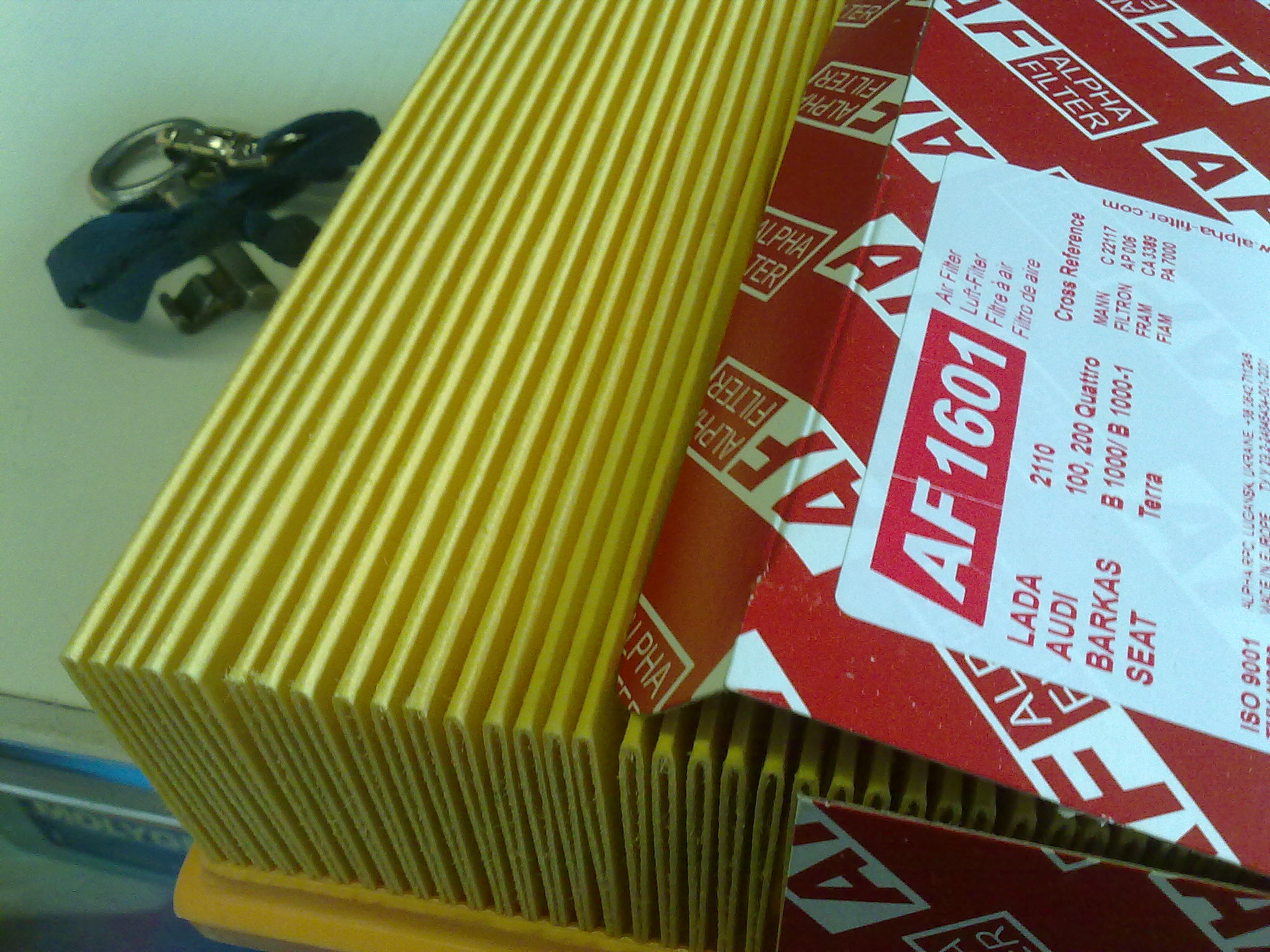

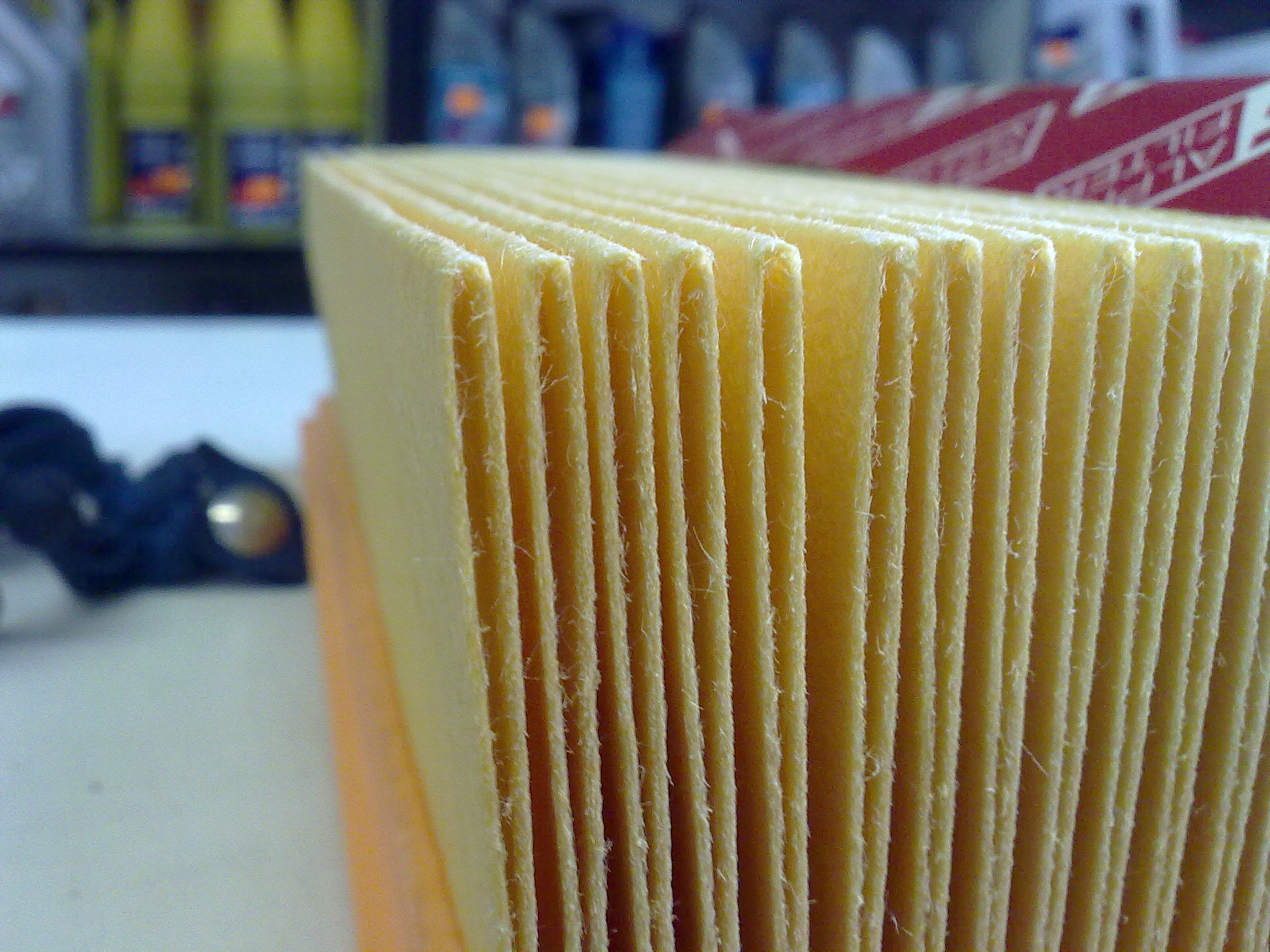

Надоїло кожні 1500 км бавитись з нульовиком - знімати і промивати його.
Покищо ставлю сток фільтр в штатне місце.
В магазині на Замарстинівській (кінцева трамваю но 4) вибирав між
20 грн.
і
30 грн.
Вибрав фільтр SCT за 30 грн., оскільки на вигляд стінки тонші, відповідно опір менший. Всерівно стояти він в мене буде максимум 2000-3000 км.
Тепер на високих від 5000 об/хв машина стала трошки "тупіша".
Розгін до 100 км/год впав від 9,5 с до 10-11.5 с.
В принципі невелика втрата, враховуючи що менше пилюки буде попадавти в двигун за рахунок кращої фільтрації.
Але буду шукати на базарі повітрний фільтр за розміром штатного (точно знаю що PRO Sport такі випускає), або ставити "нульовик" на покатушки/змагання з драгу (якщо прийматиму участь).
Denja
Повідомлень:5172
Re: ВАЗ - 21099: DETROIT techno sound CAR by UNCLESAM
Повідомлення Denja » Нед, 30 травня 2010, 19:30
не може бути так відчутна заміна (ІМХО).
