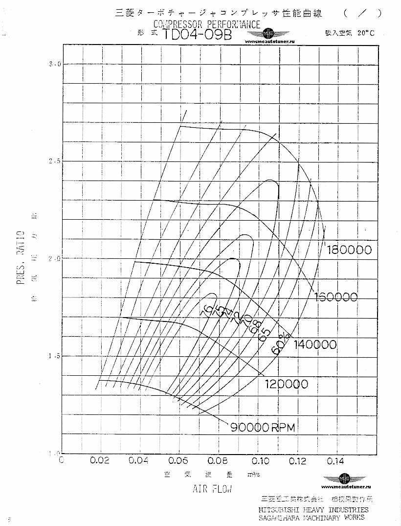

AnGeL писав: я хочу витискати максимум, при невисоких надувах і невисоких оборотах. :ninja
тоді береш велику турбіну і вона тобі на 0.5 бара дась в 1.5ра раза більше ніж твоя. крае як немаєш шо робити то вчись читати турбокарти.зараз тобі дам пару прикладів

турбокарта тд 04л твоя вроді

andriy320e30 писав: турбокарта тд 04л твоя вроді
моя :oops

шо ми бачимо-максимальна продуктивність компрессора 15кубів в сек то є десь
230-240конів але то овербус максимальні обороти турбіни і далеко від зони максимального кпд компрессора

вертикаль то тиски 1.5 то 0.5 бара якшо дати більше то зновуж ми виходим з зоним макс кпд і грієм повітря..чим більші об турбіни тим більше гріє повітря
120тис оптимальні обороти

andriy320e30, ну то так.... а от на даному сетапі якшо задути 0.8 бар, то при мому розході 8 кубіків всьо чотко вроді мало б бути, крім обертів і температури відповідно...

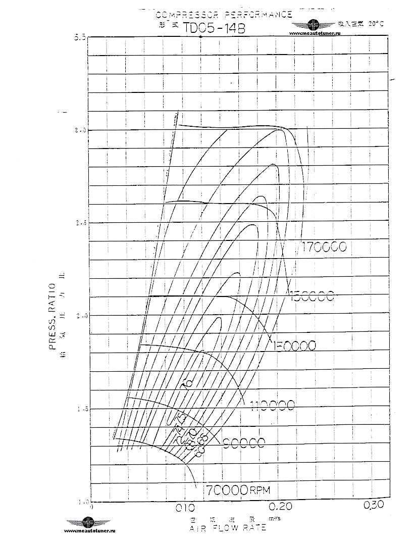

берем тд05 саму малу

AnGeL писав: 8 кубіків всьо чотко вроді мало б бути, крім обертів і температури відповідно...
ніфіга не чотко :sad турбіну тре міняти

andriy320e30 писав: берем тд05 саму малу
ну тут при 0.5 буде дути при менших обертах... приблизно пр 90к правильно?

andriy320e30 писав: ніфіга не чотко
чого? точка близька до максимальної ефективності, тільки оберти будуть поза 130к...

ми бачим на тд05 макс 22куби то є приблизно 400конів

AnGeL писав: чого? точка близька до максимальної ефективності, тільки оберти будуть поза 130к...
то довго розказувати але ти получиш тільки гаряче повітря нагрузку на мотор
і мало сили

на тд 05 ти можеш получити на 0.5 барах 17 кубів на 100к об -то вже десь 250 конів образно ну і -ступінь стиску пару конів

на свої на 0.8 ти получиш 13 кубів на 180000 об і пц яким гарячим повітрям

andriy320e30, та я розумію що TD05 буде набагато краща...

але ти говориш про максимальний розхід який дає турбіна, а мну конкретний є - 7.5 при 6000... а так то хочеться максимуму в діапазоні 4-6, а там розхід 5-8 грубо... на то тоже треба зважати при виборі турби...

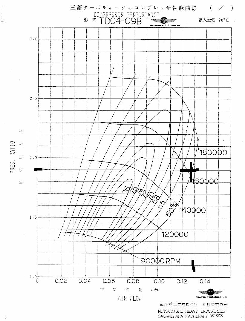

Повідомлення andriy320e30 » Суб, 06 жовтня 2012, 19:09
во точка на 0.8 бар
