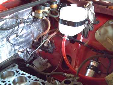

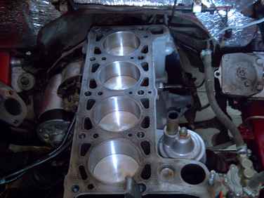

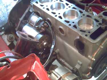

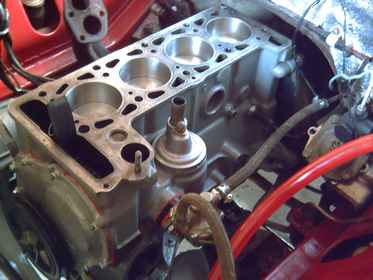

От і настав мойому мотору капец :angel Компресія 5,масла їла 1 літр на 300 км.Але дивно що заводилася :D За тиждень пербрав мотор,покрасив підкапотне.Жаль фоток процесу нема.Але є фотки майже зібраного,згодом закину.Під час зборки вирішив трохи доводити мотор.
Отже із доробок:
Поліровка ГБЦ і впускного колектора
суміщені канали(по крайній мірі більш менш)
клапана і направляючі Kolbenschmidt(німечина)Доречі трохи легші за сток,сам важив :D Продавці дивилися на мене як на ненормального коли почули"Хлопці дайте 1 клапан і 1 направляюче нехай збігаю в продуктовий поважити " :shout
розпредвал нива 1,7
15мм проставка під карбюратор(кажуть шось дає,суміш краще проходить)
Поршня СТК 2101м
диск щеплення Luk
Ну і вроді все,вспомню допишу.

Re: ВАЗ 2101 '74
Повідомлення vovka » Пон, 29 березня 2010, 23:46
нема більших фото ? нічого не бачу толком.
Dusi писав:За тиждень пербрав мотор
скільки все обійшлося і що саме робив ?
Re: ВАЗ 2101 '74
Повідомлення Liuskywalker » Вів, 30 березня 2010, 10:32
Де брав направляючі і клапана і почьом ? :happy

Re: ВАЗ 2101 '74
Повідомлення Apokalipsis » Вів, 30 березня 2010, 10:36
Dusi, а чо поршні всі однаково стоять? :|
