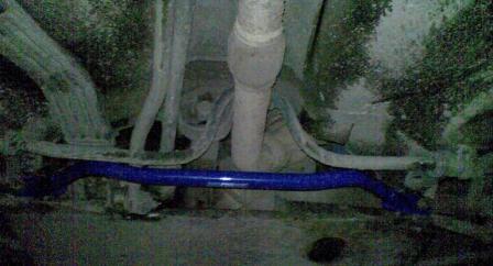

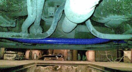

він же тільки інстальований :ninja

Красиво. Скажу за тебе - одне задоволення від девайсу. 8)

Ну ше добре не посмакував його але зміни є і відчутні одразу :sing

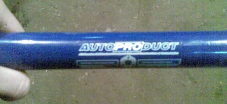

mastergid писав:
Denja писав:Красиво. Скажу за тебе - одне задоволення від девайсу.
можеш уточнити, як він правильно називається? і на що конкретно впливає власне на твоїй машині?
до чого кріпиться?
mastergid
Повідомлень:3790
Авто:RENAULT MEGANE III Black
Номер:MASTERGID
Звідки:Камяне місто)))
Re: Моя скромна Калина
Повідомлення mastergid » Нед, 13 грудня 2009, 07:46
Felix писав:Ну ше добре не посмакував його але зміни є і відчутні одразу можеш уточнити, як він правильно називається? і на що конкретно впливає власне на твоїй машині?до чого кріпиться?
Цитую....Наименование: Распорка нижняя.
Принадлежность: Элемент силовой структуры кузова.
Назначение: Уменьшает перемещение кронштейна рычага передней подвески более чем в 3 раза. Снижает напряжения, возникающие в кронштейне рычага и соединителе лонжерона с полом на 35%и напряжения, возникающие на щитке передка в районе правого кронштейна рулевого механизма на 8,5%.
Эффект: Улучшение управляемости, устойчивости. Увеличение срока службы кузова. Kріпиться до болтів кріплення нижніх ричагів підвіски. :ninja

Felix писав:дякую як відчуття в експлуатації?
та ше не дуже посмакував бо погода зовсім не союзник. А так що я відчув одразу -машинка стала більш повороткіша і різкіший став руль, малина стала зібранішою :angel
