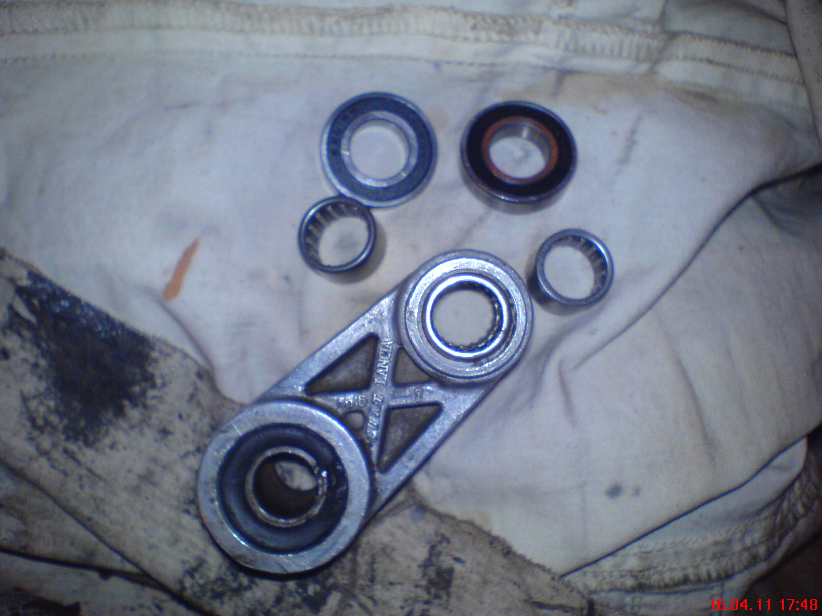

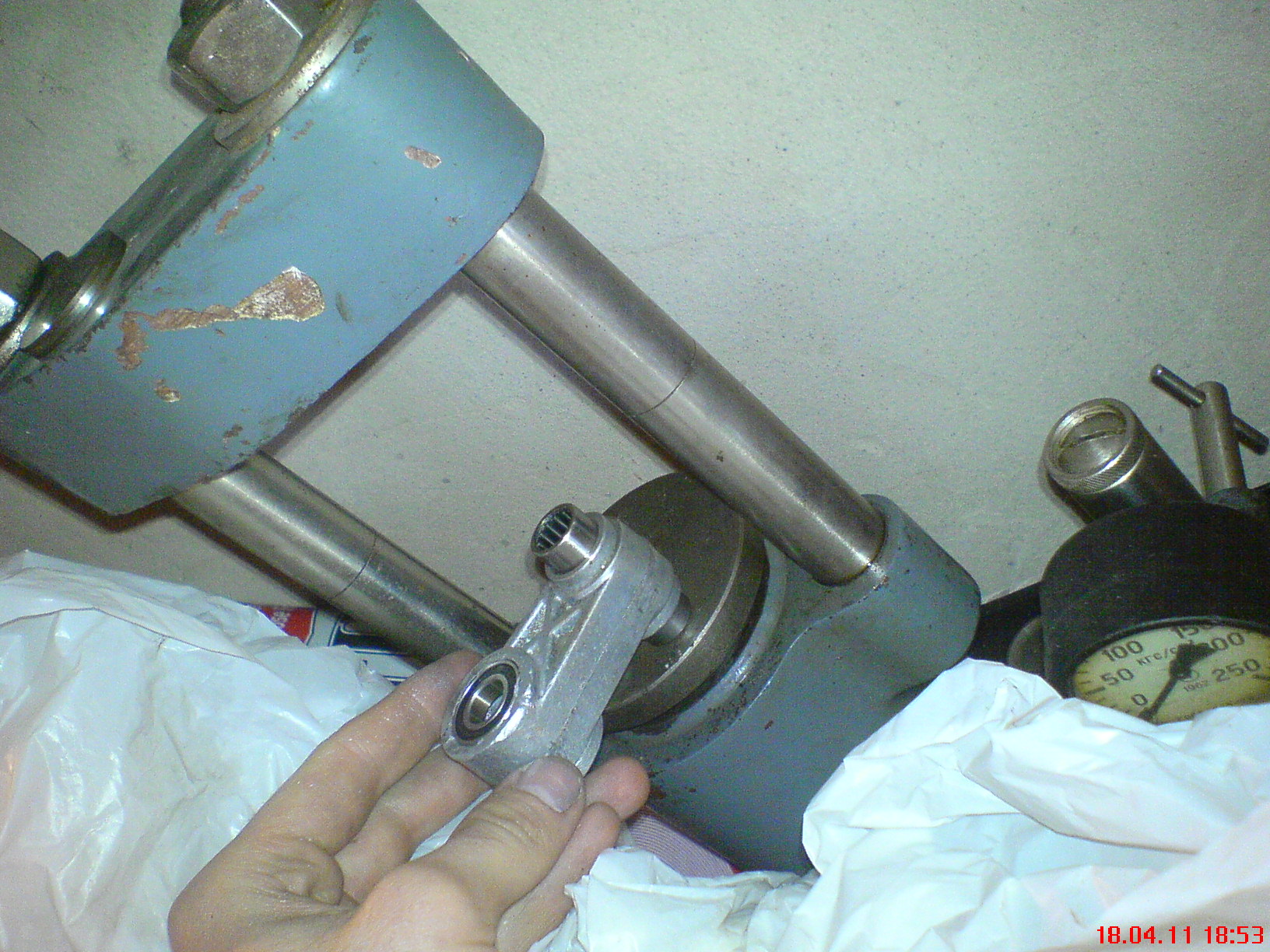

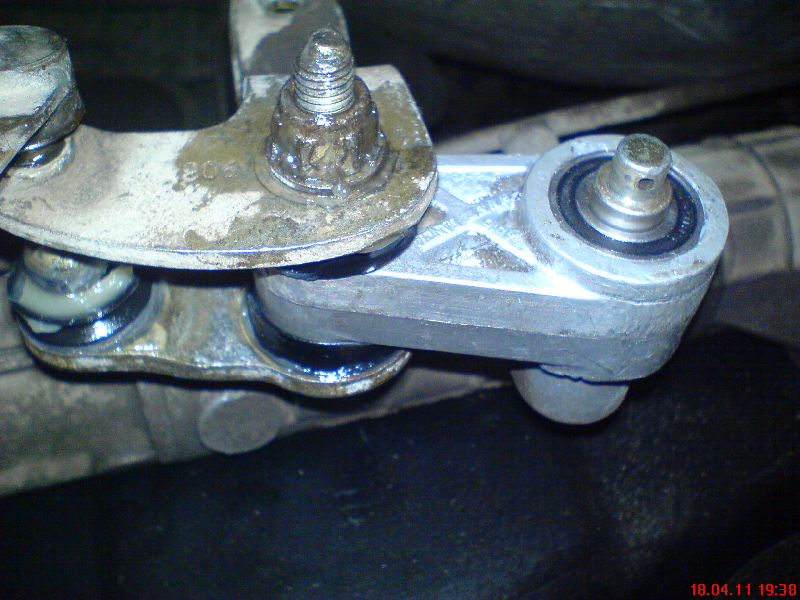

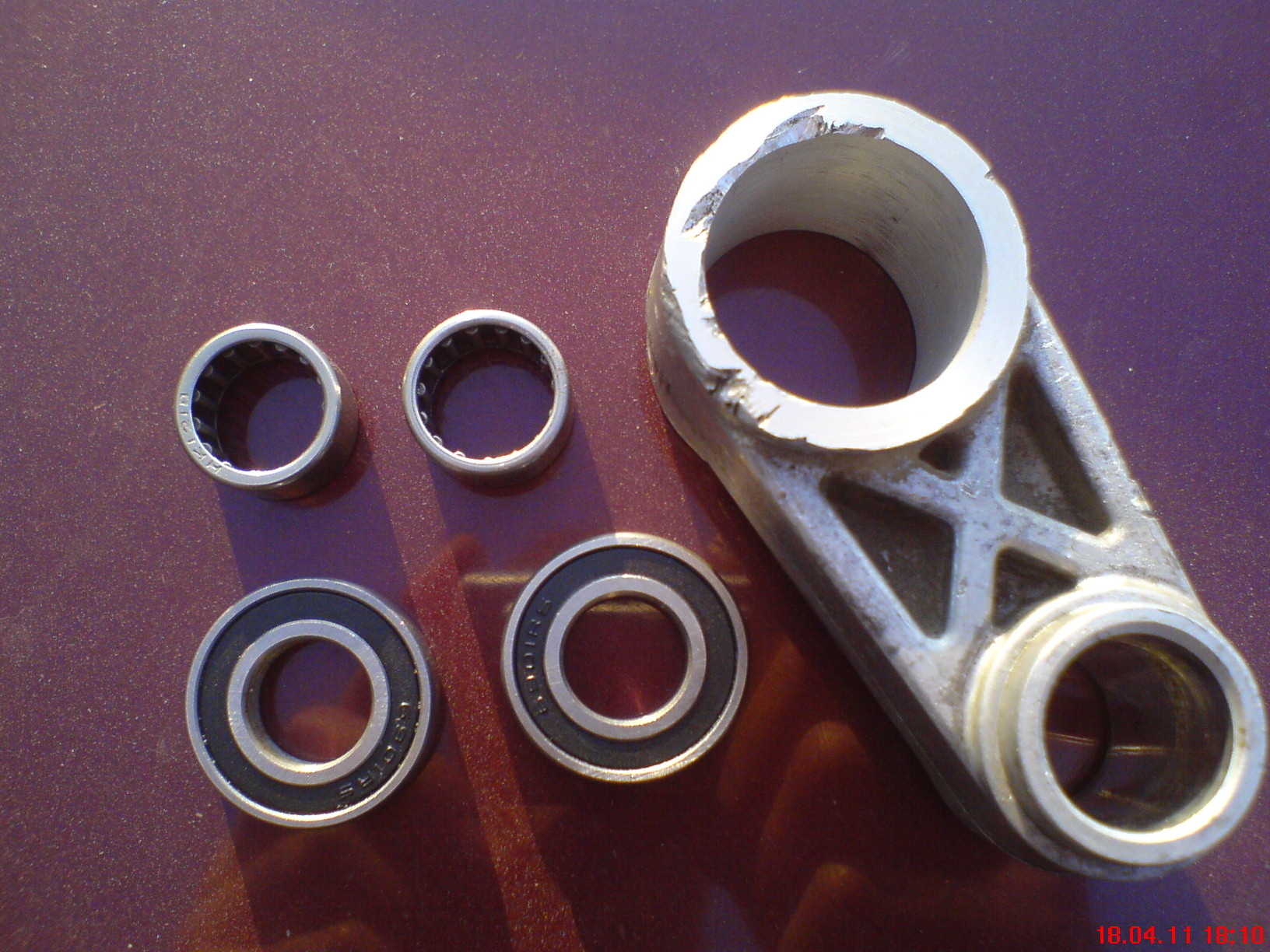

Повідомлення t309 » Вів, 19 квітня 2011, 09:54
ричаг механізму переключення кпп, заміна ігольчатих підшипників та переробка з резинового демфера на 2 шарікових підшипника
Підшипники ігольчасті внутр діаметр 12 глибина 10
шарікові 12х24 (взагалі посадочне на 22 але таких підшипників немає тому довелось розточити під 24
по ціні 20х2=40гр шарікові
15х2=30гр ігольчасті
10 токарю (мудак розточив забагато так шо підшипник провалювася довелось помучитись)
ще треба купити 2 шайби бажано пластикові товщиною 2мм зовнішнім діаметром 30мм внутр 12мм бо демфер вистував на 2 мм з кронштейна
