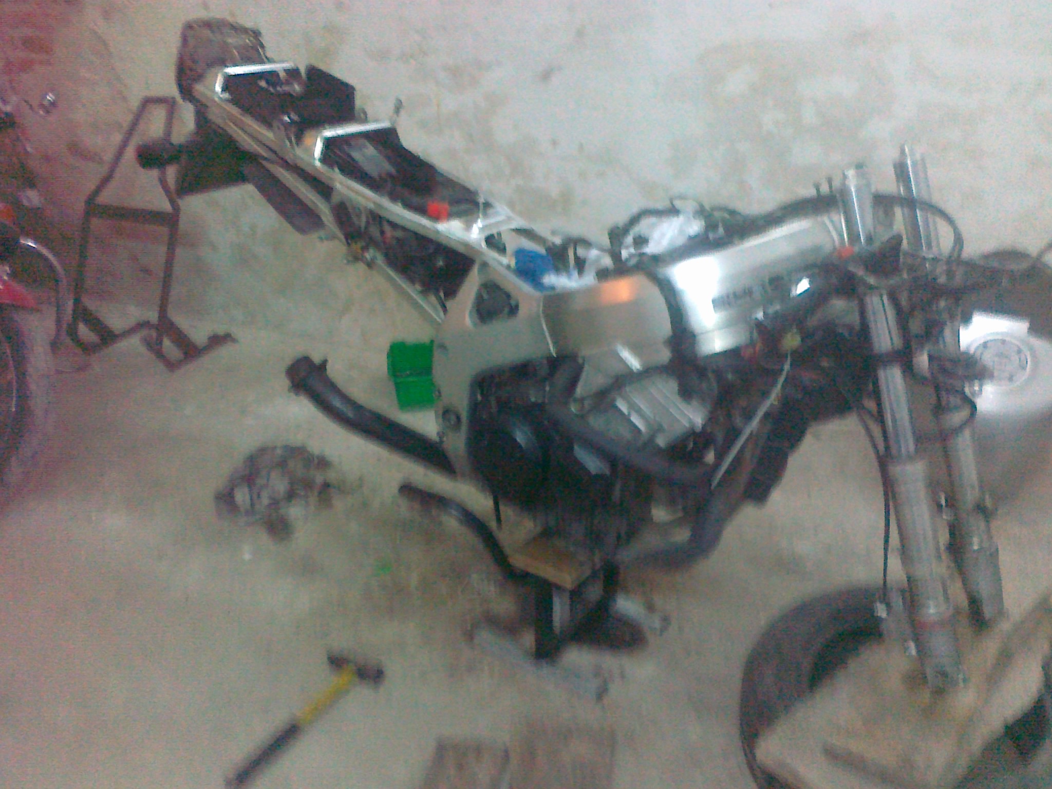

Повідомлення LEgEnDA » Чет, 09 лютого 2012, 01:50
Denja писав:Підшипники нові купив? Ти ж недумаєш старі ставити назад?
одному задньому жопа. Хрустить. А інша ідеал.. Ну ладно в парі і другий задній поміняти можна, а інші є зміст?

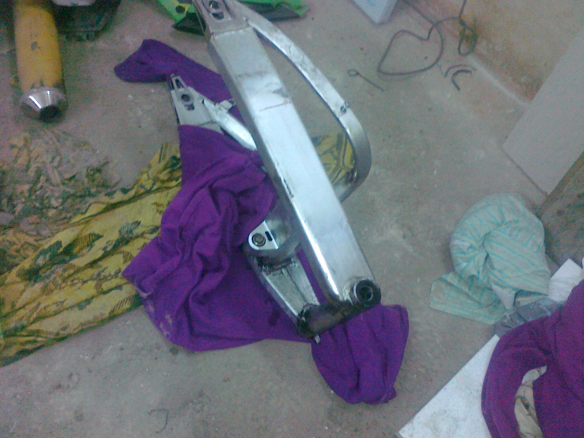

сьогодні знову вечір в гаражі. Зібрану задню підвіску знову розібрав. ще більше. :D

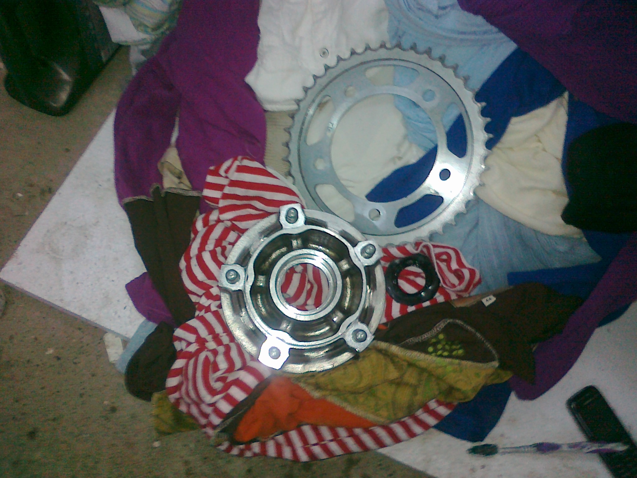

розібрав, випресував підшипник, помив, змазав, зібрав назад. Все блистить, аж око милує)))
Так само поступив з оськами і втулочками... все вимито в ідеал.

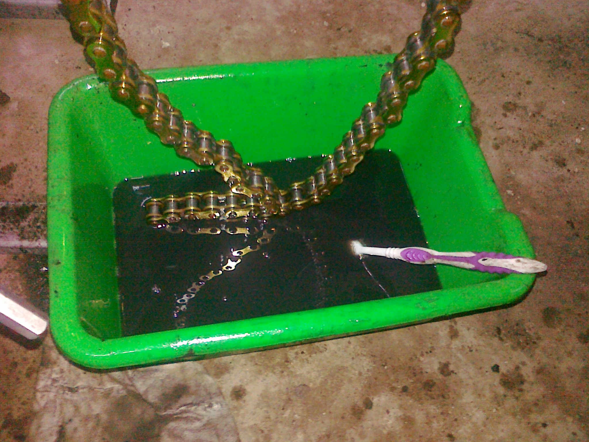

цепка так само інтенсивно вимивається

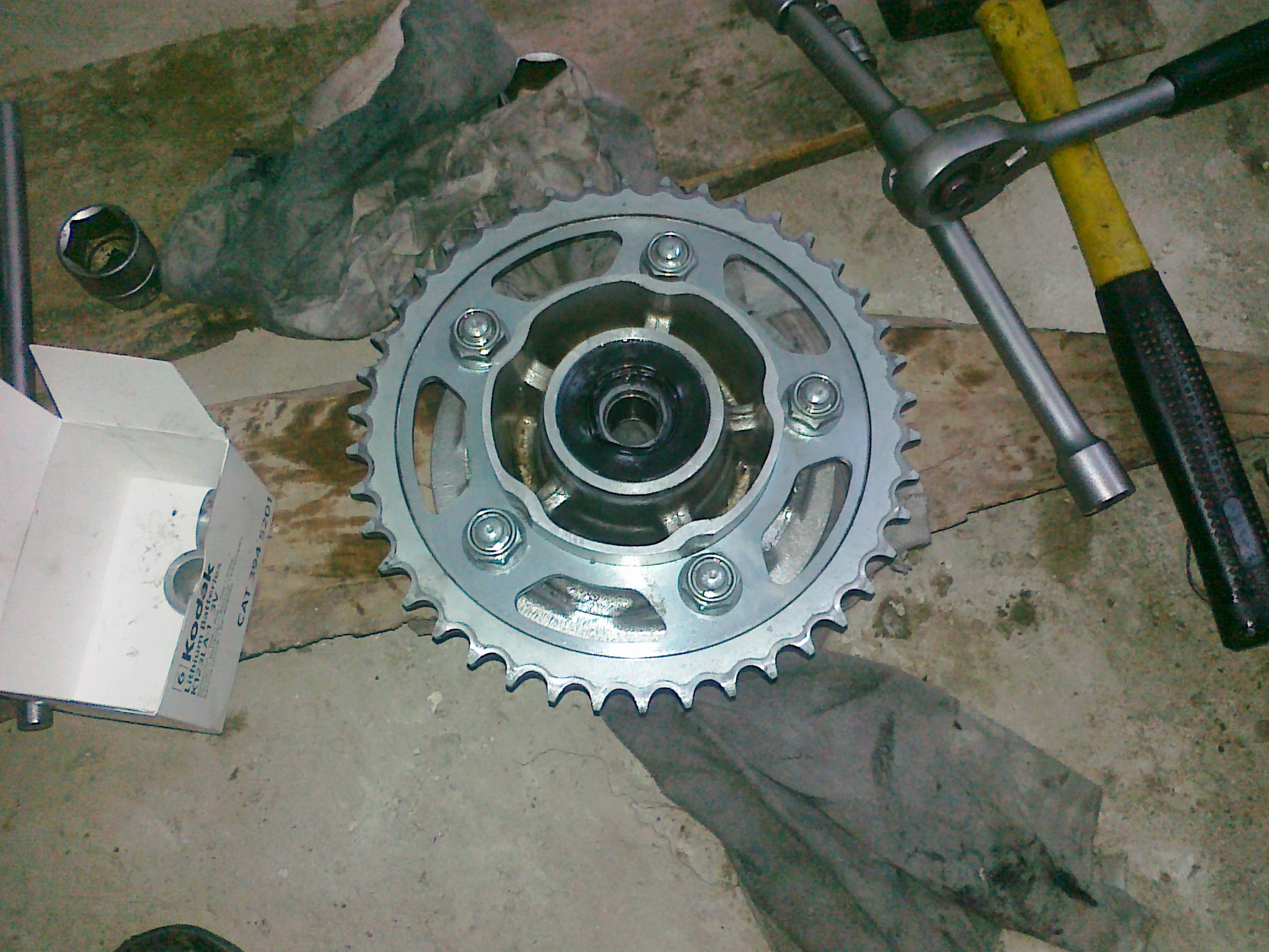

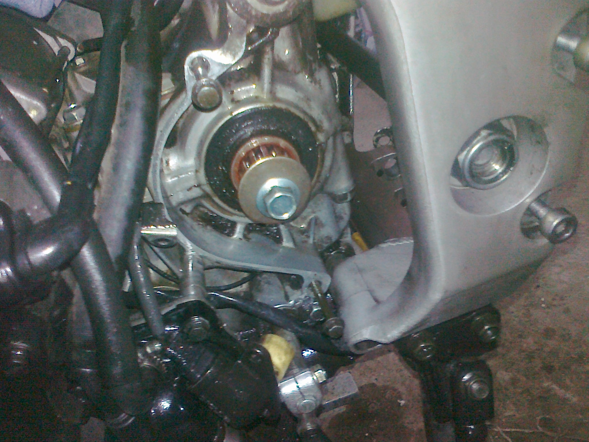

передня зірка знята і відмита, кришка яка її закриває так само... Змазки цепі так накидано було ппц скільки, разом з болотом і т.д.
а це знятий маятник, для кращого доступу до одного вузла, в якому є маленька проблемка... разом з цепкою
ось тут кріплення заднього аморту. Чомусь є малесенький люфт. Підозрюю що є мінімальна виробітка в місці кріплення, і через досить таки велике плече воно люфтить.. В такому випадку прийдеться виточити трошки довшу втулку.
Маю надію що все порішається заміною підшипника. Благо зі знятим маятником більше доступу.

LEgEnDA, ну розбирати і я вмію. Збереш то все докупи? :D
Re: Honda Fireblade
Повідомлення LEgEnDA » Чет, 09 лютого 2012, 10:37
Lyubomyr писав:LEgEnDA, ну розбирати і я вмію. Збереш то все докупи? :D
по ідеї розбирав з розумом, принаймі маю таку надію :D
Дасться чути, якшо шо то мануал в допомогу, а як виявиться шо руки все таки криві то товариша який тих мотоциків вже перелопатив дай боже попрошу помогти...
Він і так має на другому тижні приїхати синхронізувати карби, можливо якщо я не дам ради з тим люфтом в задній підвісці... І демфер інсталити :|

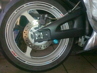

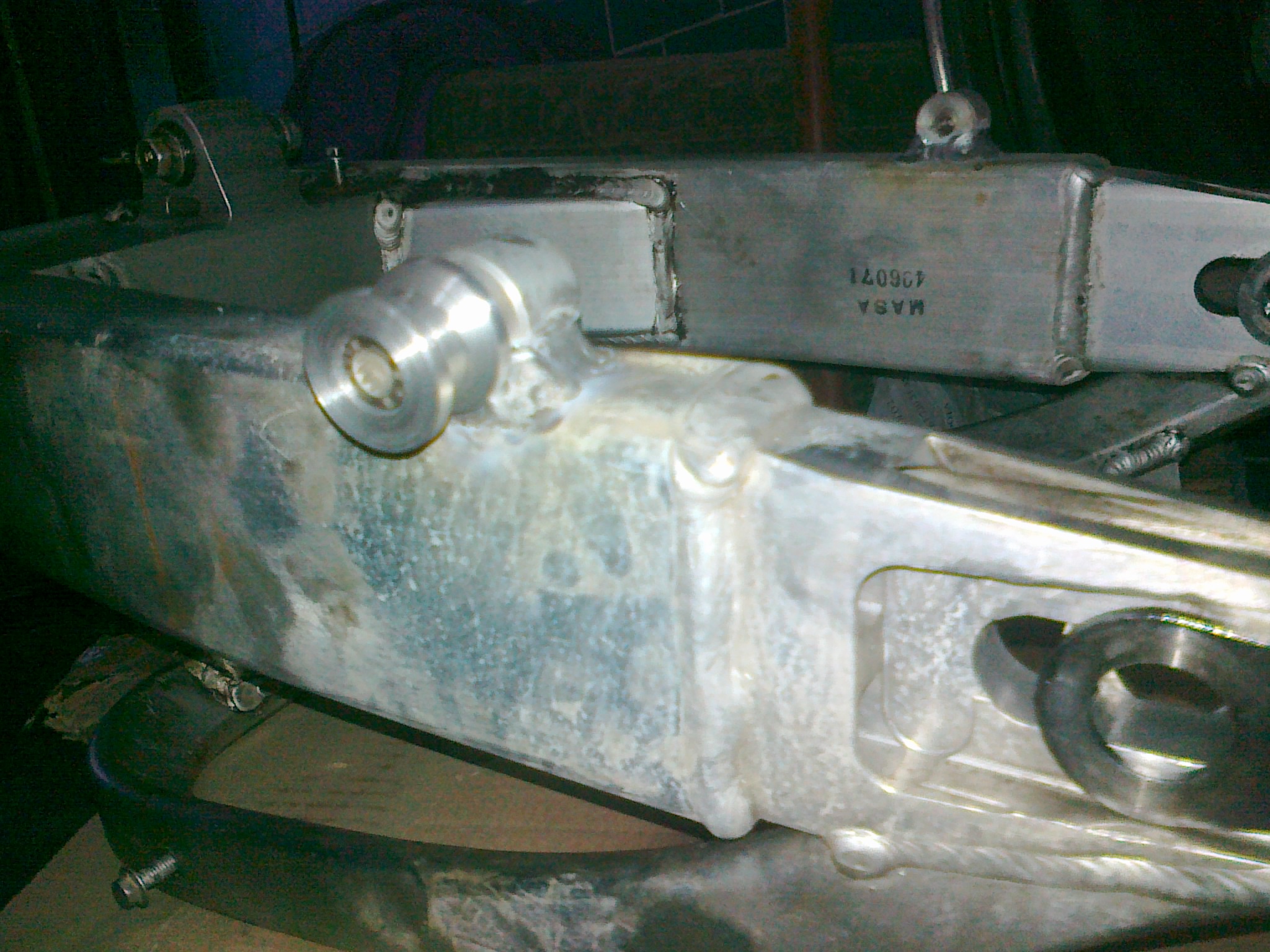

задався таки я ціллю зробити задні крашпєди.
розклєпав цепку, треба тепер її ідеально відмити раз така тєма :sing
фото мотоцикла - донора, з якого знімались всі розміри. Зверніть увагу на наклейки на колесах - будуть подібні.

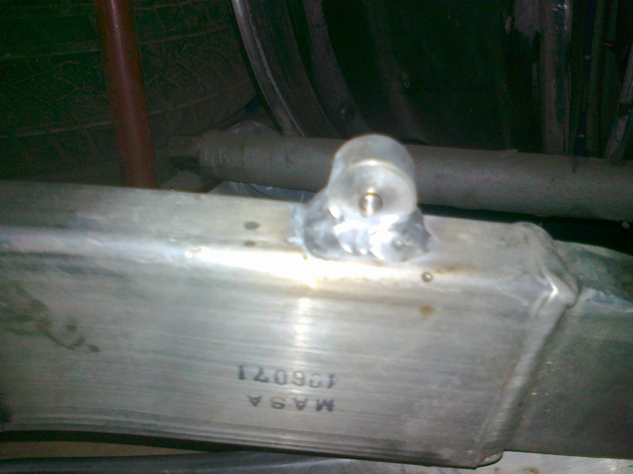

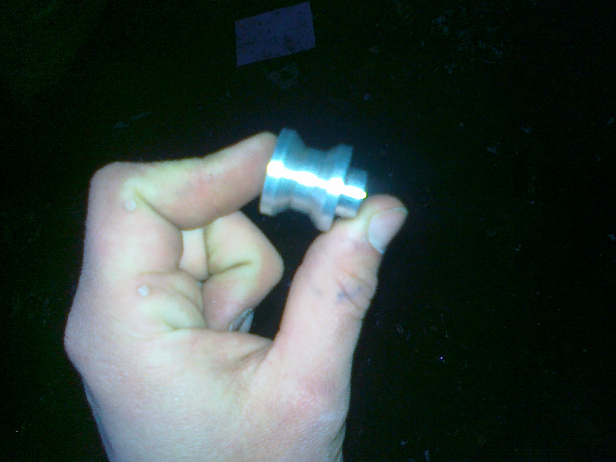

Виточив ідентичні ніштячки з алюмінію, підібрав болти...

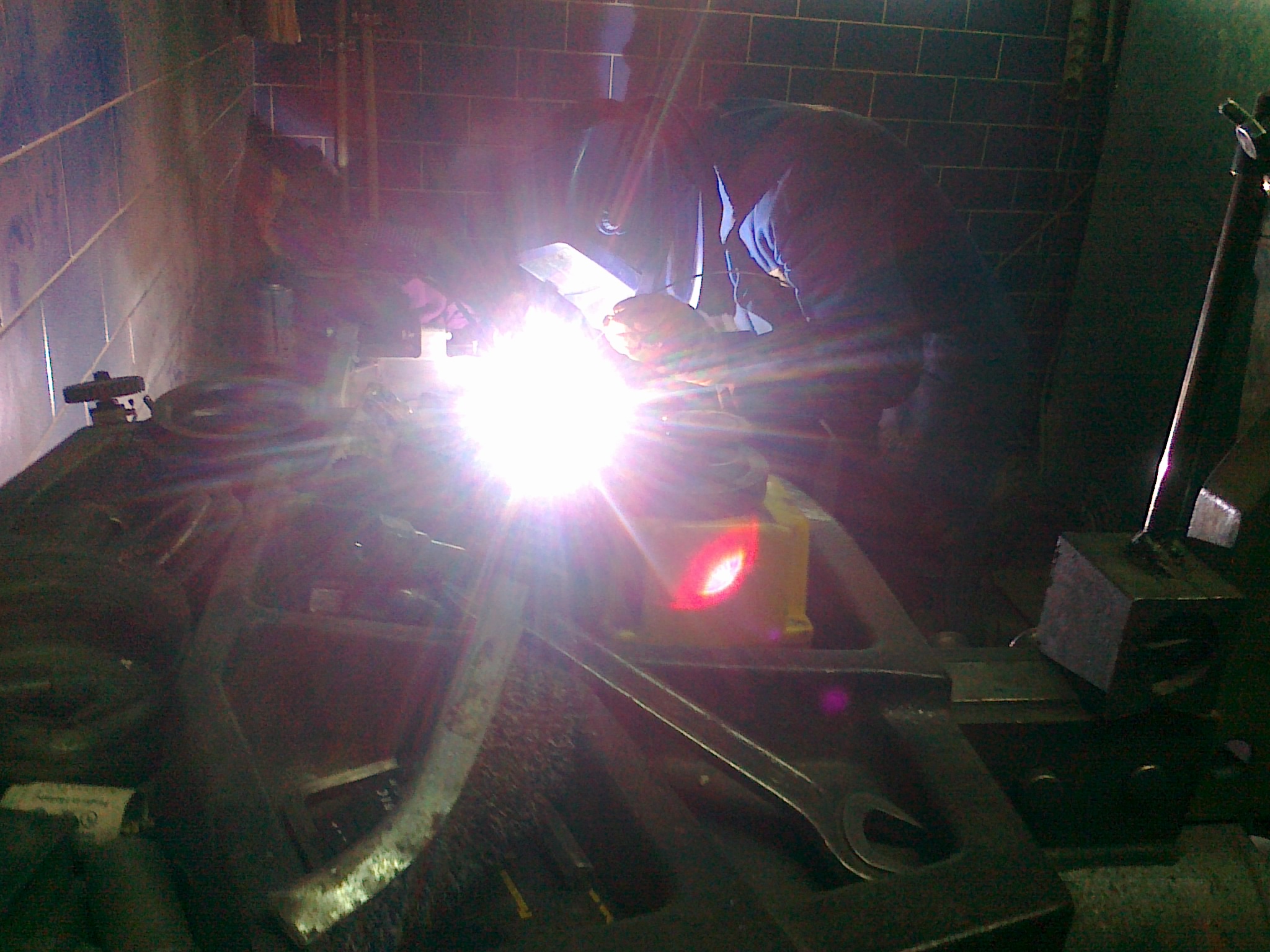

приварили до маятника кріплення

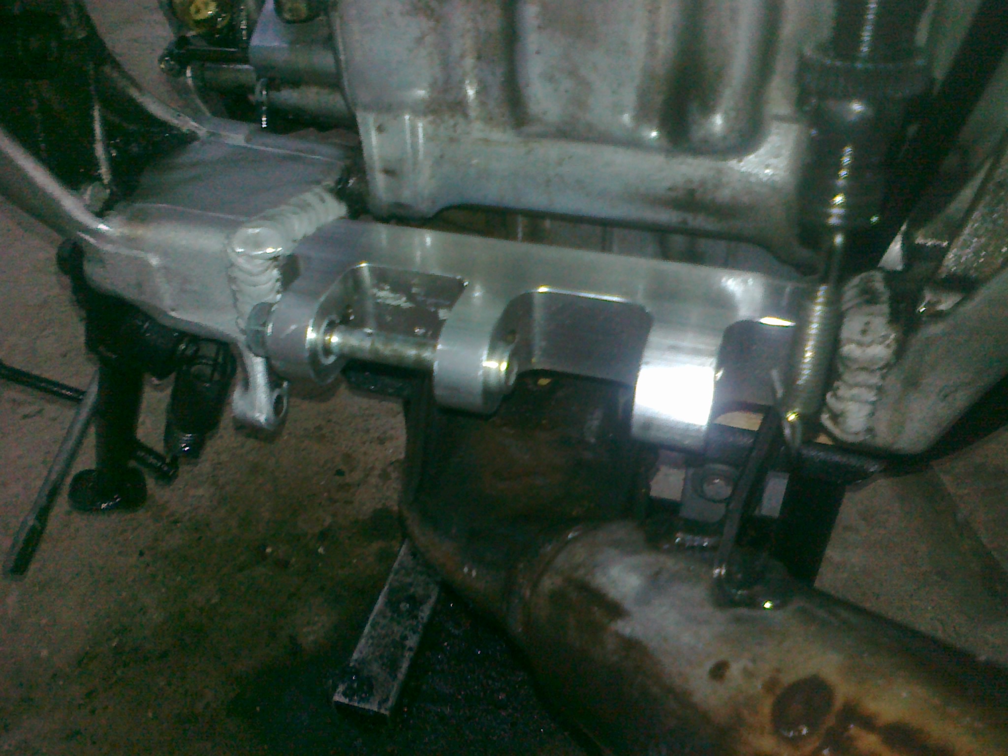

і ось так воно виглядає в зборі. Залишилось помалювати, не знаю в який колір, білий\чорний\інший... наразі це не суттєво, зробиться потім, коли буде видна загальна картина
на черзі - відмити маятник від решти болота, заполірувати шви сварочні, і повна полірка маятника до блєску :sing

LEgEnDA, гарно Олько заварив))))

fen писав:LEgEnDA, гарно Олько заварив))))
Олько малачага, шов гарний поклав і зробив все як має бути...
