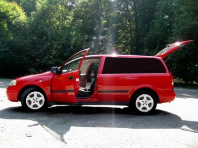

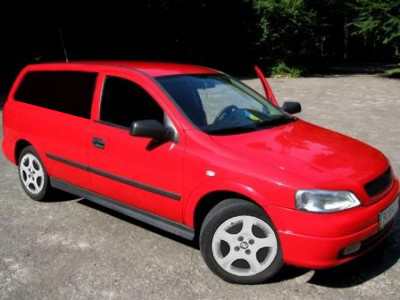

Хотів почути вашої поради, планується купівля таких дисків (якшо власник вийде на контакт) і перемалювати їх в білий глянс. Вот ДНК накинув на машину і вже помалював їх + на другому фото бровки і без значка решітка. Так нормально,чи краще в срібний колір?

шось диски самі звичайні.....
хіба ціна солодка)))

Taras:), ну мені подобаються, ціна нормальна за їхній стан + там ше потрібно вкласти грошей, але питання не в тому, а Чи нормально виглядають білі. чи чорні кращі? чи які?

білі найс 8-)

ну білі однозначно краще))))просто якби спиці трохи рельєфні були і вперед виступали було б ше краще))))

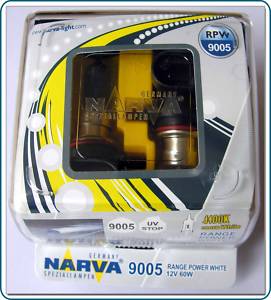

На днях було встановлено бюджетний Ксенон на ближнє Н7 4300К, а також куплено в Hacka лампочки Narva, НВ3 4100K на дальнє. З часом планую то все запакувати в лінзу, а наразі є так як є. Все відстроєно на стенді,+ коректор працює справно. Залишились ПТФ, пропонують туди новий ксенон по шаровій ціні, я думаю,чи так чи тупо жовті зробити.

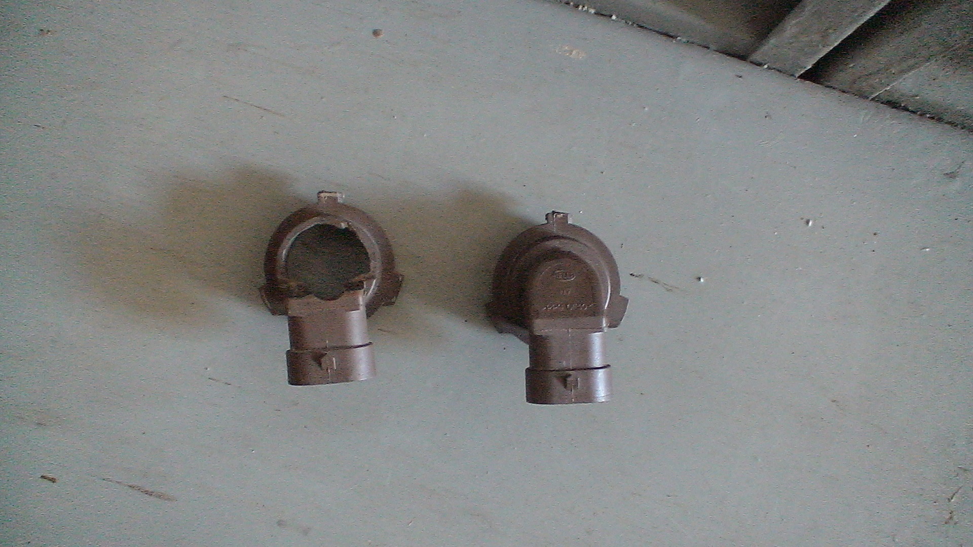

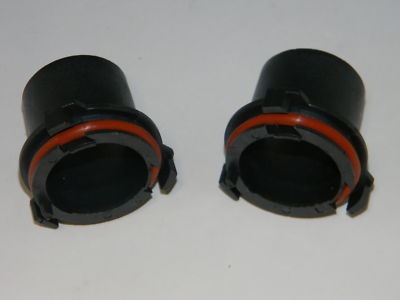

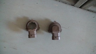

А тепер в продовження теми ксенону, наші умельци зроблять звичайно все якшо потрібно і навіть запхнуть невпихаємоє туди де треба. Майбутні поради астроводам нарахунок ксенону в ближнє. В нас лампочка ближнього світла Н7, вона запихається в пластмасовий (коліноподібний) патрон і до патрона приєднюється фішка,тоді патрон з лампочкою грамотно запихається в фару, але ксенонова лампочка само собою відрізняється від звичайної + в неї стирчить проводка,тому шоб поставити на Астрі ксенон, потрібно в стандартному патроні просвердлити дирку, шоб нормально закріпити лампочку в фарі і шоб дроти від лампочки пролізли. АБО шоб не бути вандалом, і не свердлити оригінальний Хеловський патрон - замовити на Ебеї патрони вже з дирками під ксенон Н7, чого я не зробив і вже починаю жаліти, Чому? Якшо потрібно негайно поставити стандартну лампочку - вже не поставиш, бо стандартний патрон вже не підійде, Тому шукаю стандартний патрон на Астру Н7!!! фото додаю
