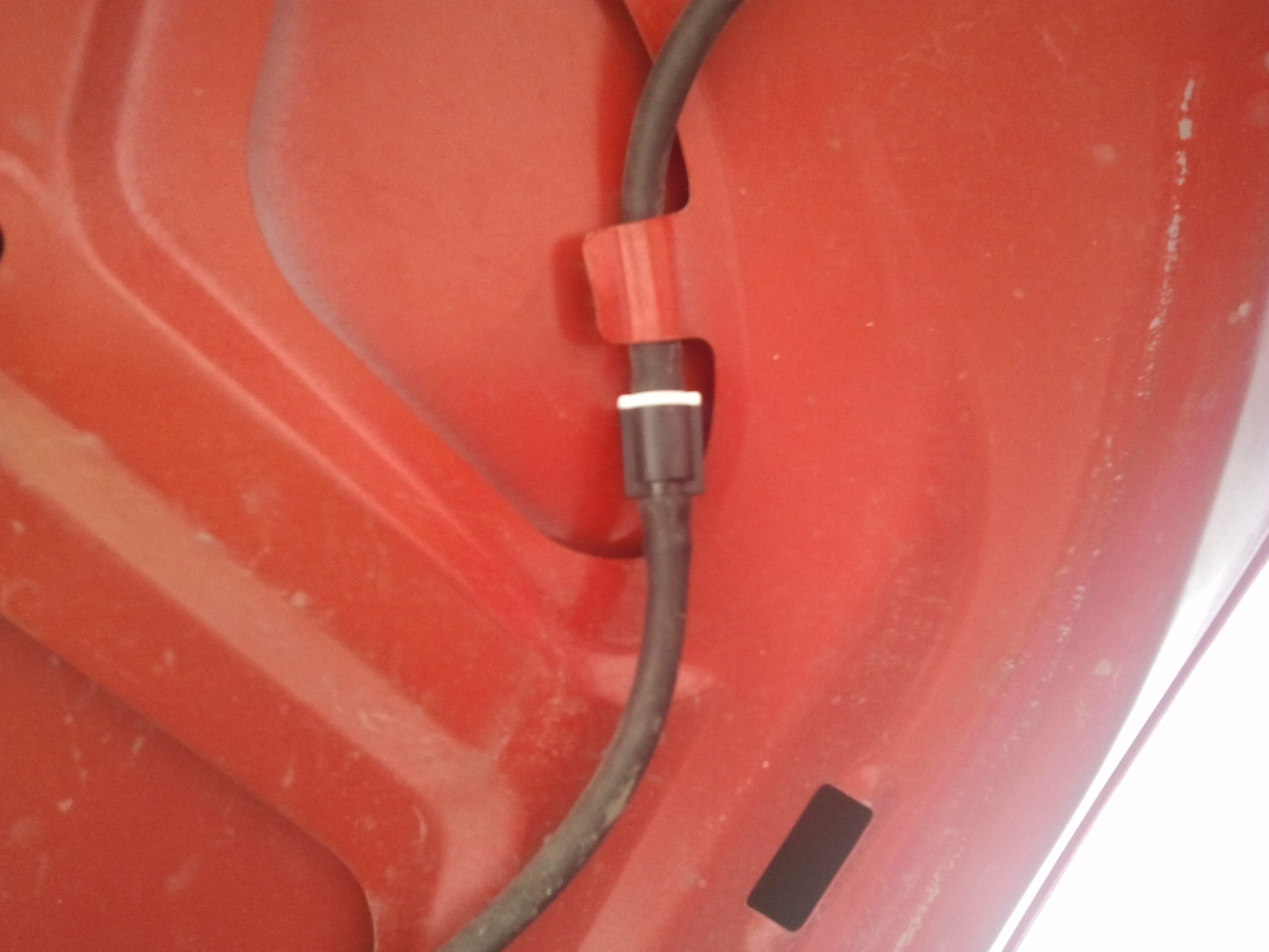

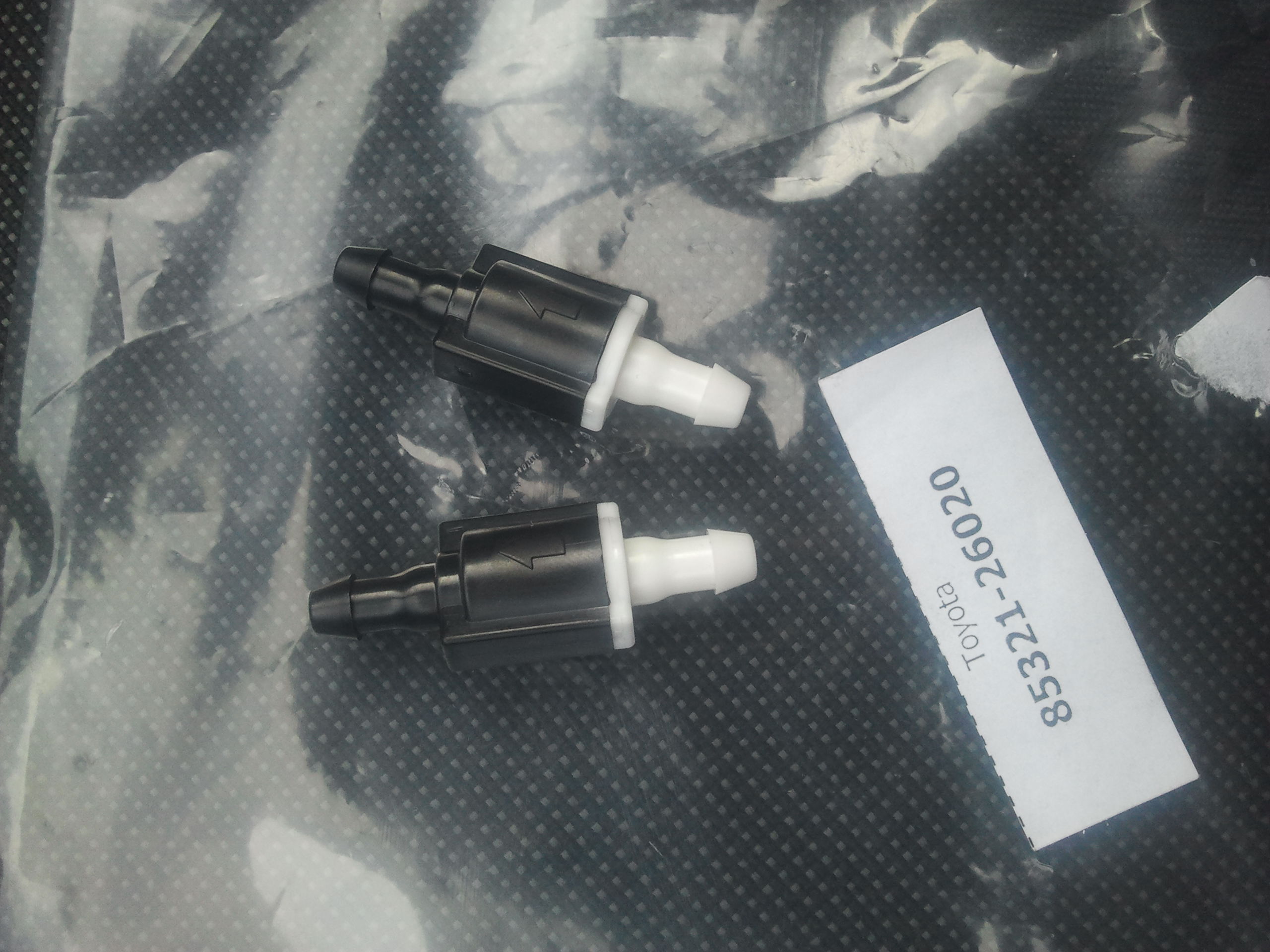

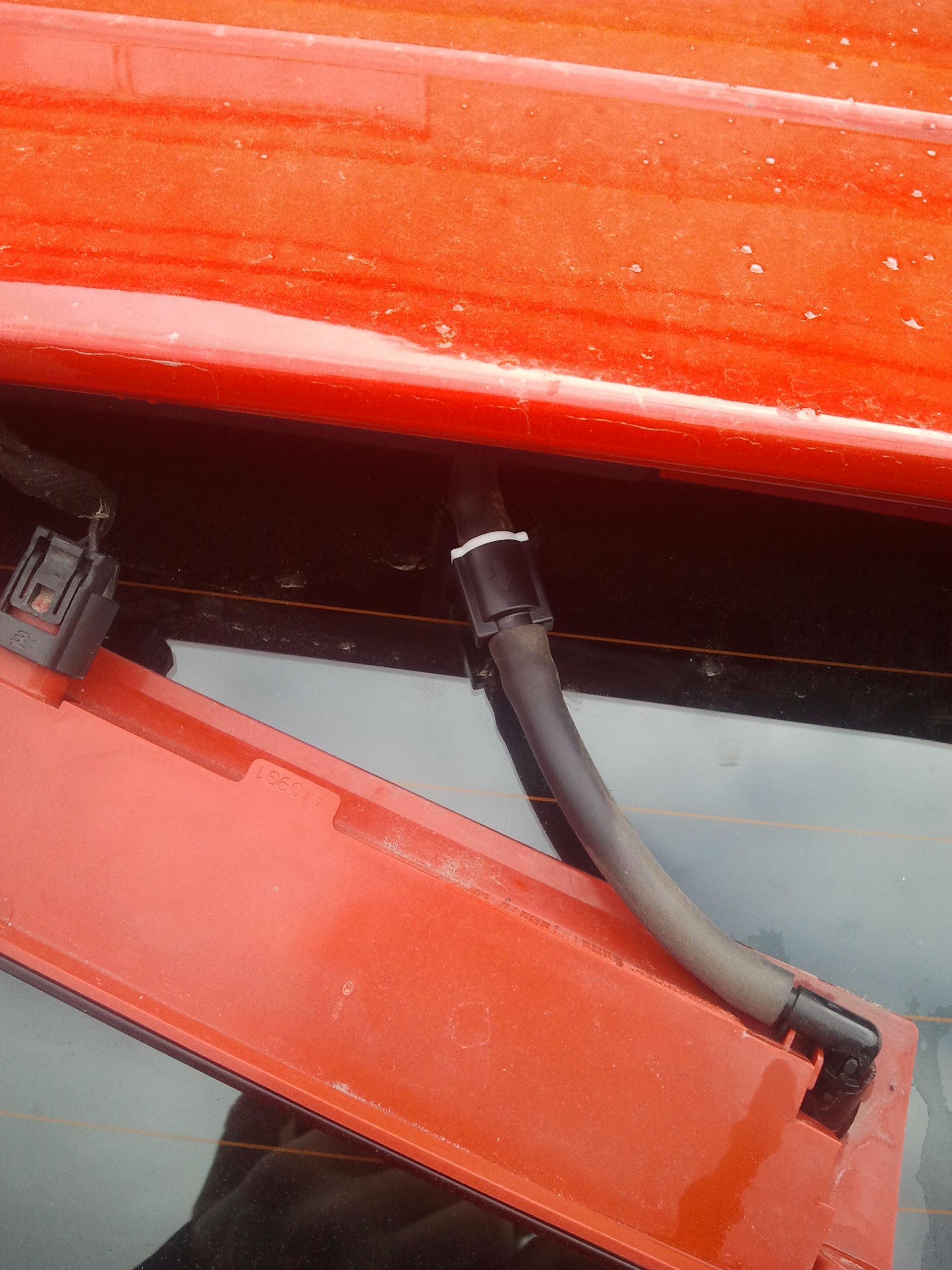

Надоїло, коли хочеш очистити заднє шкло, рідина не відразу поступає а щітка тре по сухому. Вирішив проблему установкою зворотнього клапана від тойоти в шланги подачі рідини на передні і задню форсунки. 5 хвилин роботи і рідина подається миттєво і тиск тримається постійно.

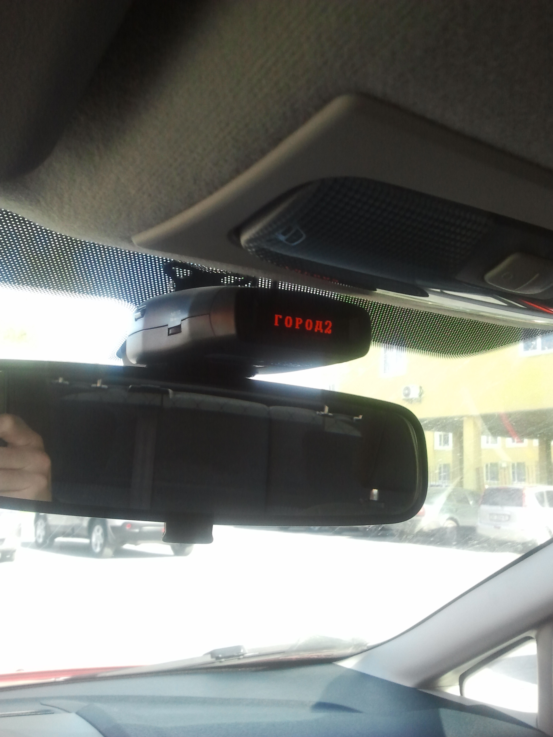

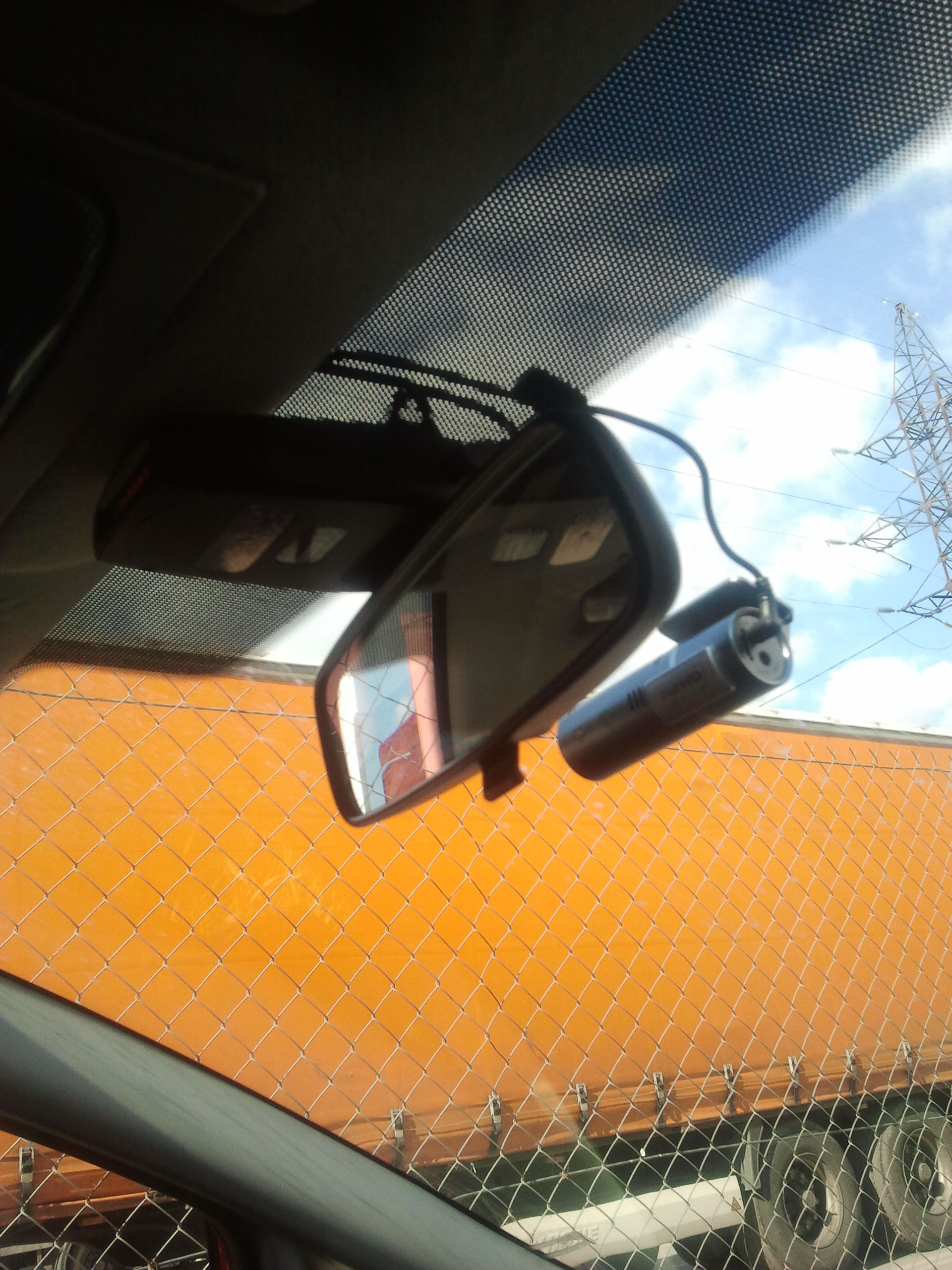

Також фото реалізації установки радар деректора і реєстратора.

Цiкаво,чому цей клапан не встановили на заводi??? На 20рiчних машинах вiн вже використовувався. Економiя...

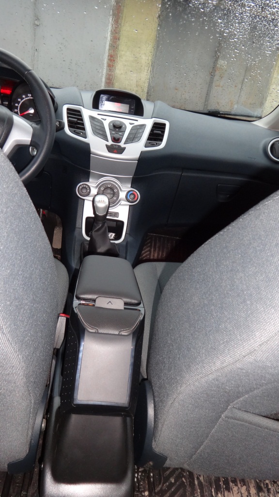

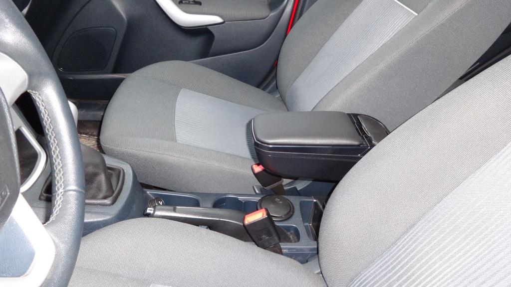

Давно шукав надійний підлокотник з якісних матеріалів. Отже вибір впав на ARMSTER-2. Зробили з фієстоводами спільну покупку на ebay по гуртовій ціні. Разом з доставкою вийшло 900 грн. В Україні дешевше ніж 1020 грн. не знайшов. Доречі цей виробник робить для багатьох марок авто. Хороший пластмас та шкіра, всередині також оброблений мяким матеріалом, є коморки для жетонів та монет, окрема знімна сумочка, яка кріпиться на ремінь, регулювання висоти в трьох положеннях. Установка 20-30 хв.
Мені особисто дуже сподобався, гарно вписався, естетичний, зручно на далекі відстані.
Рекомендую. :thumbup
http://www.youtube.com/watch?v=nyLx1_DfD1Y рекламний відеоролик
http://armster.com.ua/taby-na-glavnoj/4 ... -pokolenie
Ось так виглядає в мене

Класна штука, також мрію собі таке поставити, але мені більеш візуально подобається амстор перший, без того футляра незрозумілого. Ну ціна файна, але знаю де в Україні взяти +- за таку саму ціну :-)

перший дуже картонний, на нього спрешся і буде "пипка" :D Друга версія вдвічі потужніша.

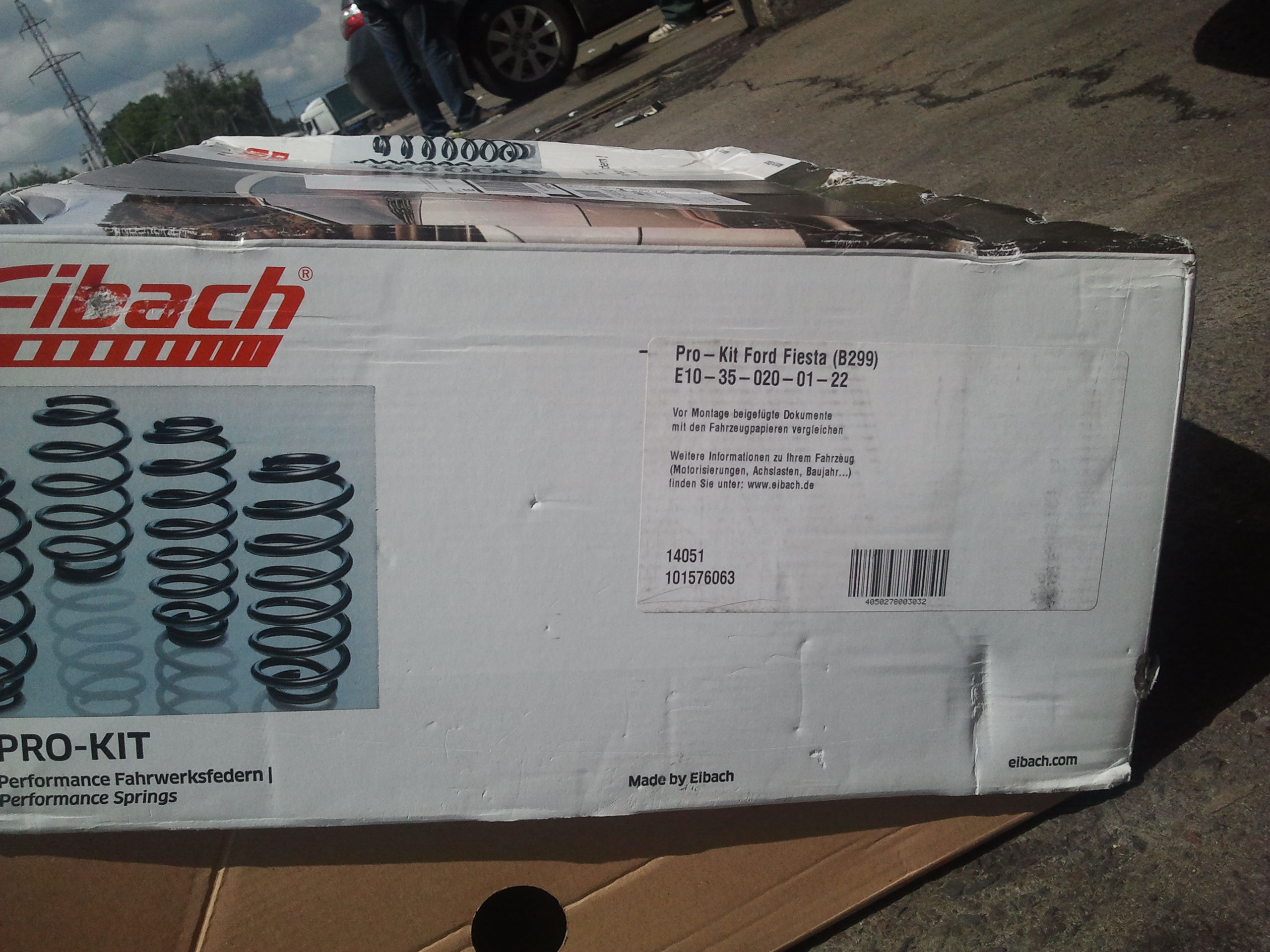

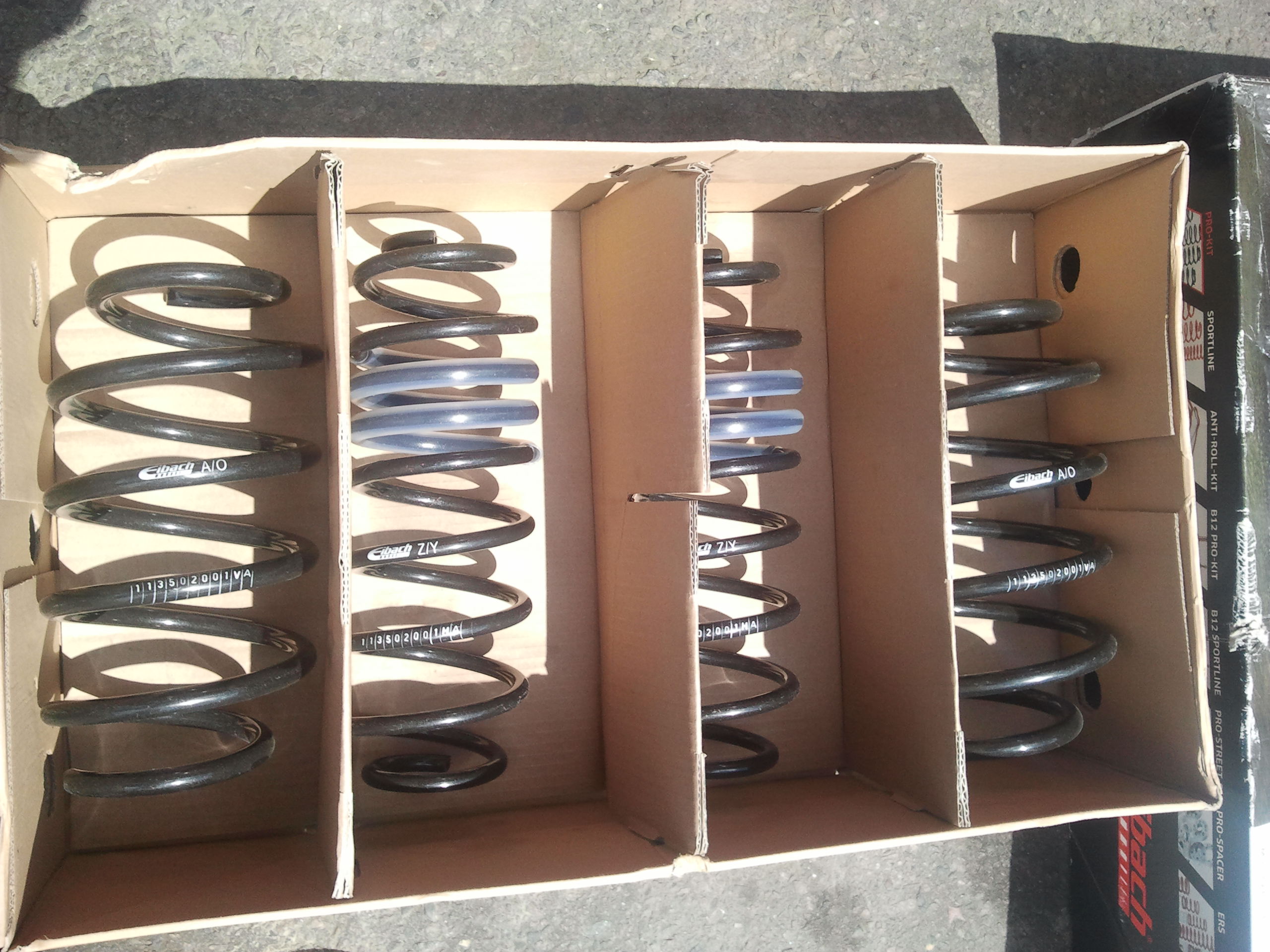

Сьогодні занижаємся

:shock може не треба :|

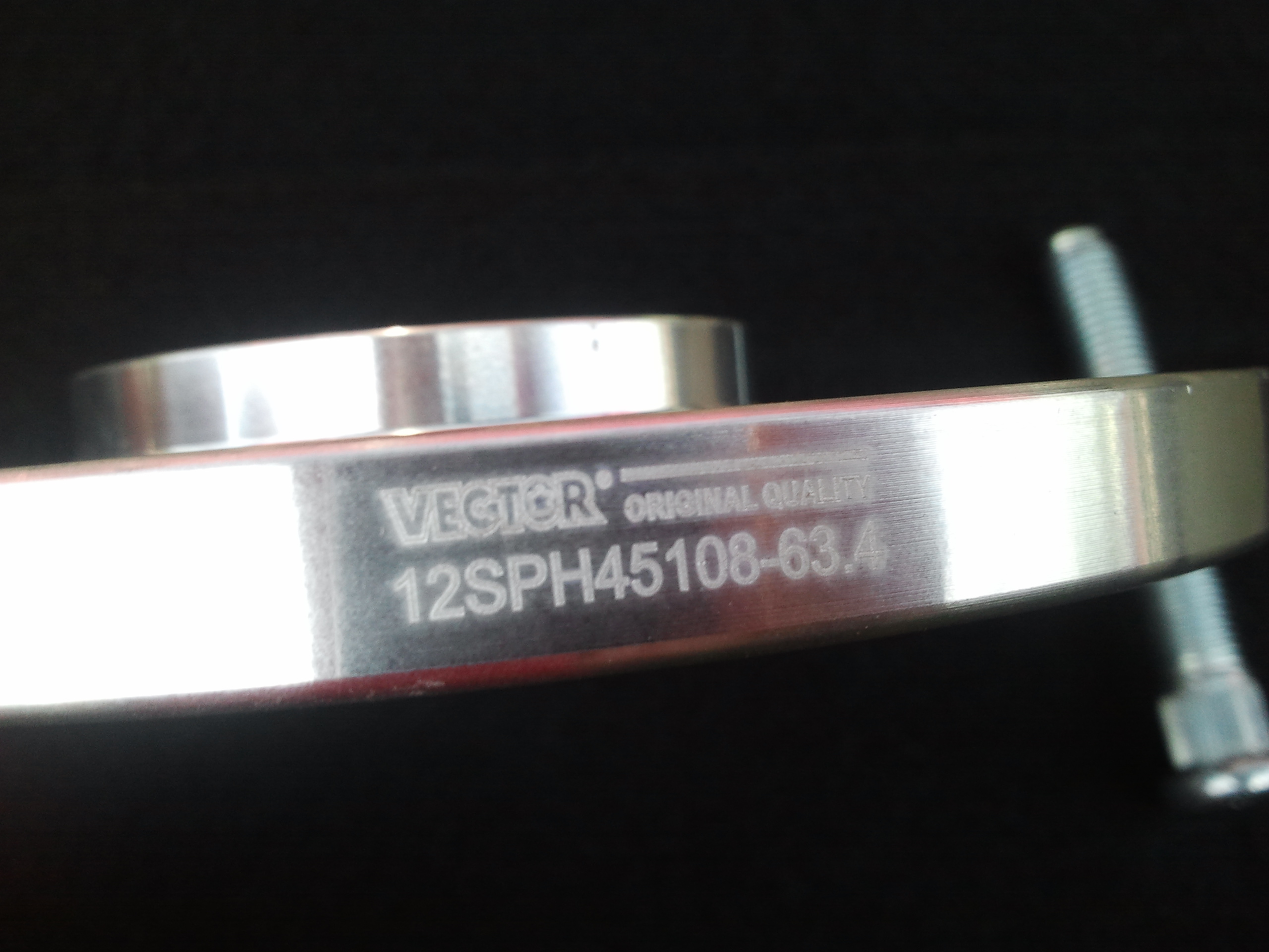

Також на 12 мм. диски викидаю ближче до арки, за рахунок проставок та подовжених шпильок. Зараз поточне ЕТ дисків 52.5, оригінальне 47.5, буде 40.5, тобто на 7 мм. ближче до арки від оригіналу.

Точка неповернення пройдена :)
