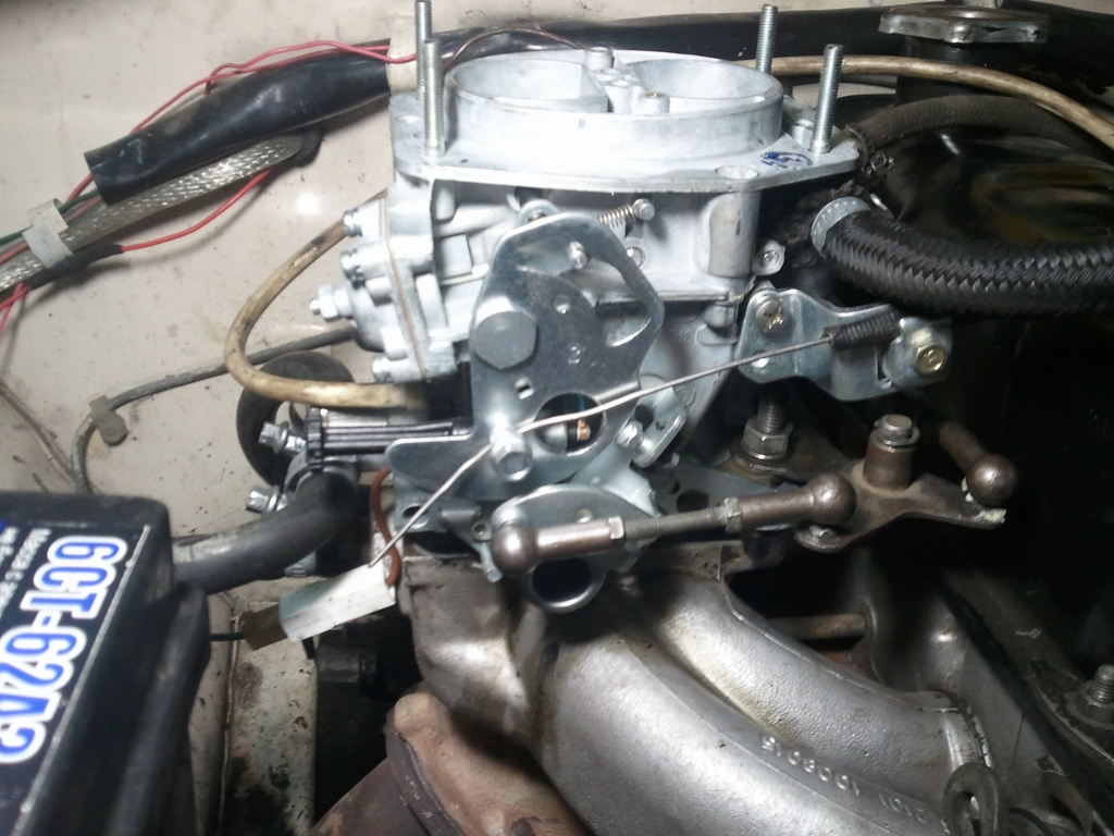

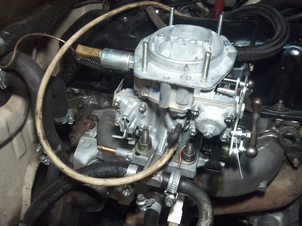

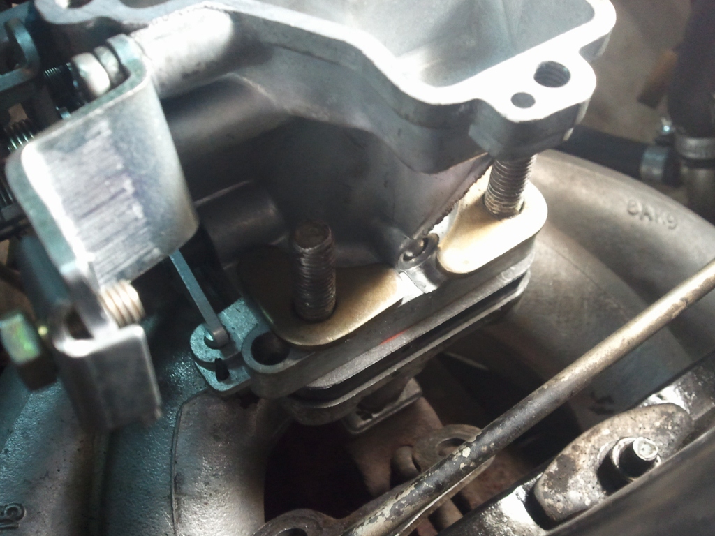

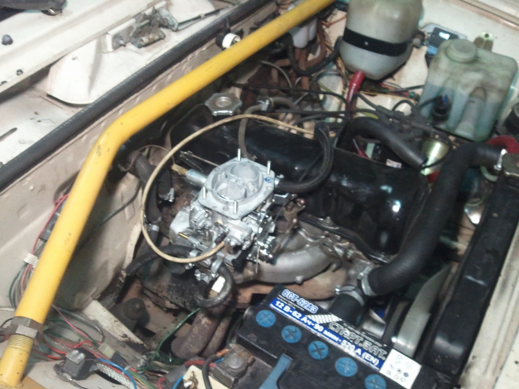

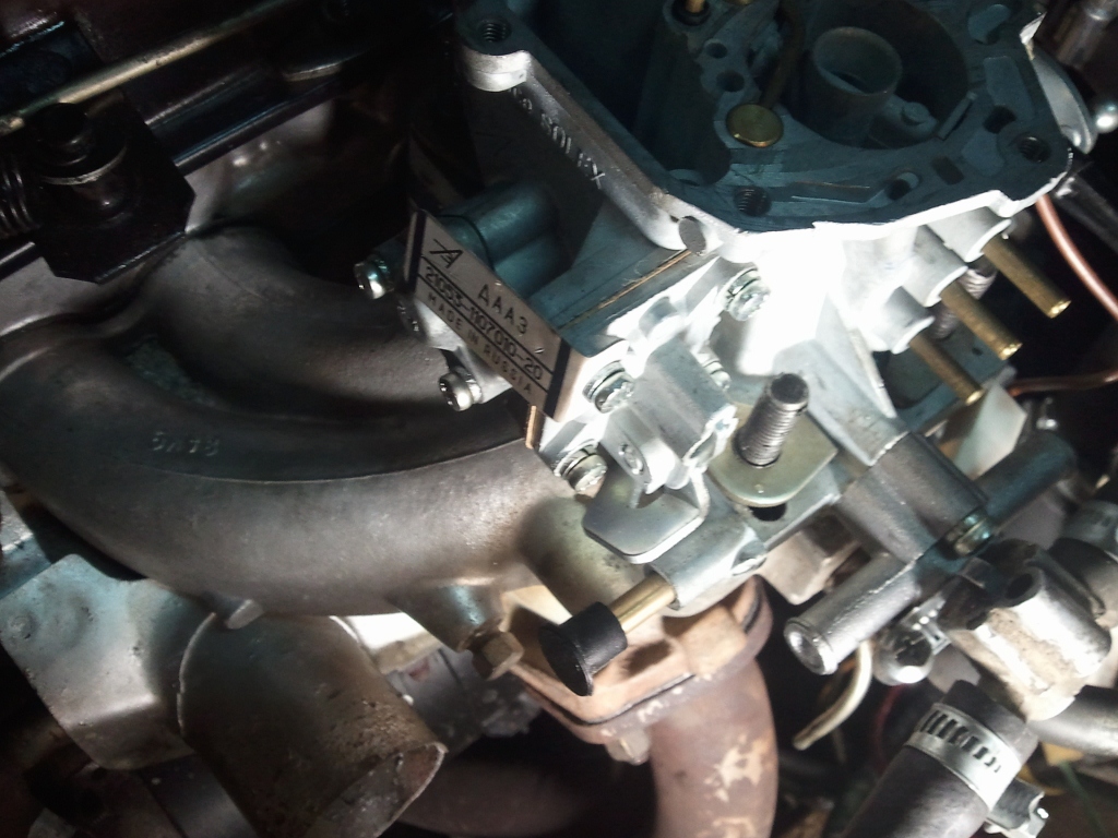

ось процес

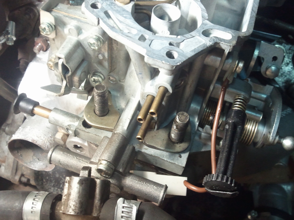

шайби з клапанної кришки для кращого прижиму і щоб низ карба непрогинався

поставив ,завів і поїхав!!! :drive з 083 непорівняти !ні провалів ні пиркання нема!нормально заводиться (з пів тика) і тримає обороти на підсосі,тяга просто торба!розхід буду пробувати! :D
динаміка порівняно з 083 виросла на 80-90%це відчуття мої можливо для когось вони суб"єктивні! покищо я в захваті а там потестую- побачу :sing

pavlolvov писав:обточування вони були встановленнi на карбик з новою приставкою товщиною 4мм!
щось тут не в'їхав :oops - нафіга шайби кутові і що за приставка ? Проставка текстолітова між карбом і впускним ? А шайби - для більш рівномірного прижиму площини ? а вертольот переносив і кріпив до одної шпильки впускного ?

Liuskywalker, помилився в букві ****проставка 4мм а була 8мм !а шайби для того щоб непрогинало дно карбюратора!я таке десь в інеті вичитав !бо знаю що багато воділ полюбляють їх перетягувати а потім підсос повітря і тд і тп!!я закинув запрос на ДААЗ з порадою .вони відписали що на 1.5 053 карб маєбути 4мм а не 8!!!
ПС; машина на новому карбі зранку завелась як я і очікував --з пів оберта !за одно до заводки попробував патрубки вони були твердими але рідина там хлюпала !значить все ОК!!!!ХЕПІК рулить!!!!

Liuskywalker писав:нафіга шайби кутові
саме так
pavlolvov писав: шайби для того щоб непрогинало дно карбюратора!я таке десь в інеті вичитав
а я сам додумався такі шайби ставити 8-)
вже пару років так їзжу, все ок

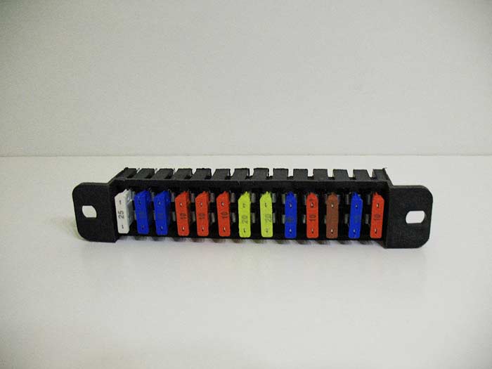

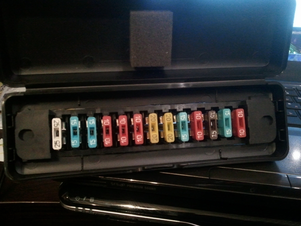

другою покупкою був евро блок запобіжників які я ще в прошлому році збирався поставити , але як завжди руки недоходили!разом в планах і розпреділити нагрузку споживачів 12вольт ( пічка ,двірники ел.обігрів зад.шкла,)реле на фари на ближнє і дальнє світло я вже встановив!на пічку хочу поставити релюхи як на максимального споживача!

євро блок запобіжників
ось фото

Re: Моя машина моя ровесниця!!!
Повідомлення Liuskywalker » Пон, 13 лютого 2012, 20:09
pavlolvov писав:езнаю чи так заканає але задні хочу поставити на перед
заканає ! Тяжку із замка знімеш - і всьо :D
А і ще , повикидай ті запобіжники, що йшли в комплекті з блоком і купи врозсипну нормальні, таких номіналів ,які необхідні із розрахунку того , що замість рідних на 8А піде 10А (бо ножевих 8А просто нема :) ).
Ті що йдуть з блоком - в руках розклеюються , фуфел вобчем :angry
("рідні" будуть про запас, якби десь в дорозі перегорів :) )

Liuskywalker, на мому блоці вони нетакі як на фотці!трохи кращі але всеодно лажові!!! :D

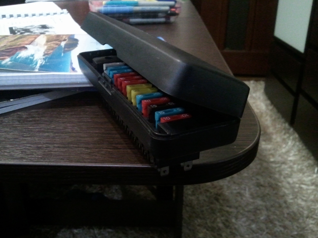

Повідомлення pavlolvov » Нед, 04 березня 2012, 23:07

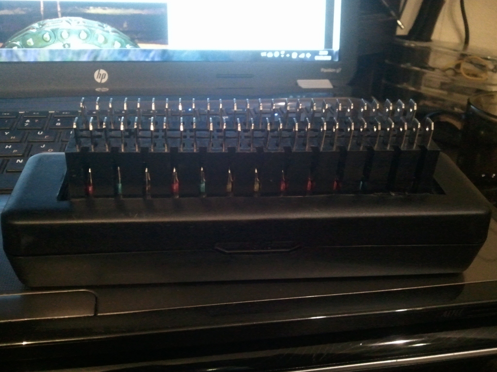

завтра ставлю евроблок запобіжників!сьогодні побавився з коробочкою шоб і вигляд був і неторчало все так некрасиво!коробочка від панельки з автомагнітолли якраз в сам раз!!!
Повідомлення Fobos » Нед, 04 березня 2012, 23:29
pavlolvov, Сам придумав чи вкрав у когось ыдею з коробочкою? Виглядає зачотно! Повір, після встановлення того блоку, більшість проблем з електроприладами пропаде.

Повідомлення pavlolvov » Нед, 04 березня 2012, 23:35
сам :sing хотя деяку ідейку початкову напарнік підкинув!!! :D коли блок в руках вертів -то коробочка на очі попалась ,а там понеслись ідеї :sing
