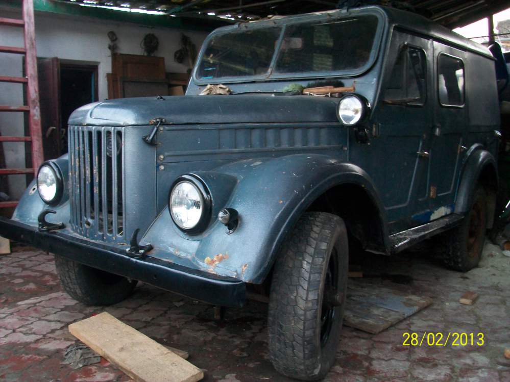

Купив для актиного відпочинку ГАЗ-69

Kost писав: я б уволіл тут металеву калхозну будку)) хай буде кабрік як в стоку
Прислухався! Вже в дорозі з Маріуполя чотири дверки, нехочу різаті свої двері(добре зроблені), нахай будуть до будки в холода. До бокових бортів будуть прикручуватися кутники з будою, а рамка лобової шиби на свої стандартні кріплення, дешево і сєрдіто. Залишилося роздобути передню рамку і можна зрізати будку.
Буде кабріолет на літо і будка на зиму! :sing :beer

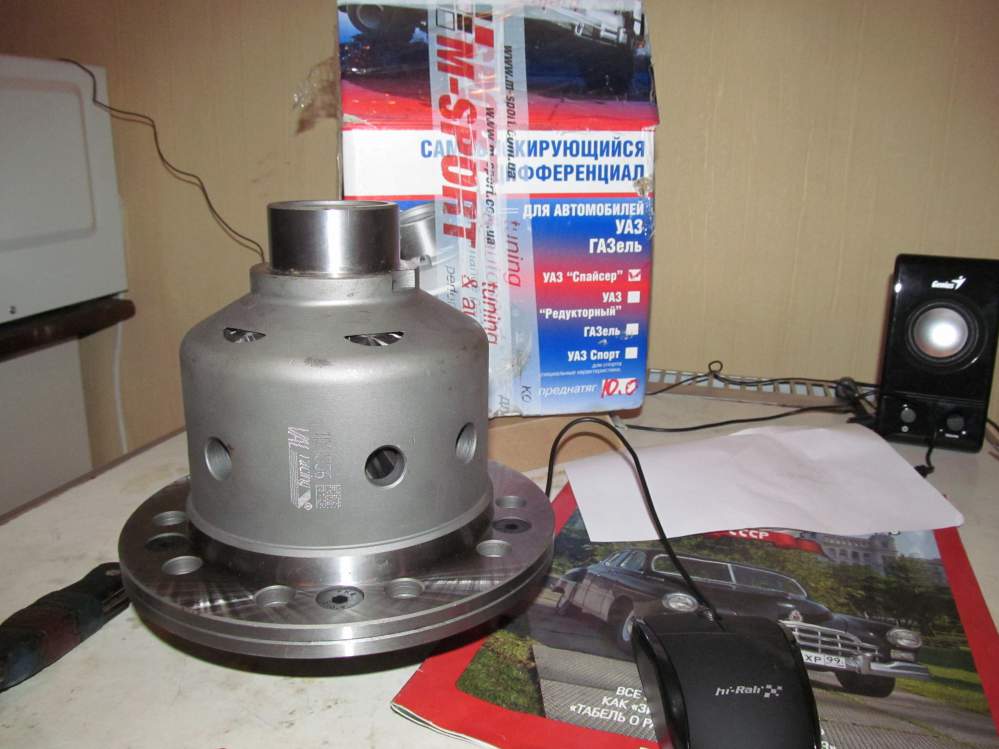

Замовив отаку приблуду в задній міст
Мокнут мешти, мокнут сподні
Зашмальцовані шкарпетки
А я стою в бальоновім плащи
Re: Купив для актиного відпочинку ГАЗ-69
Повідомлення Ziro-cool » Нед, 24 лютого 2013, 14:37
блока червячна! скіко денег?

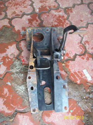

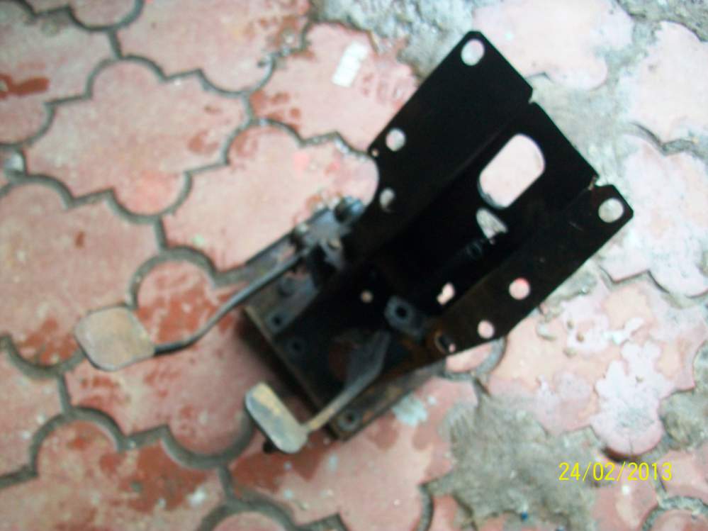

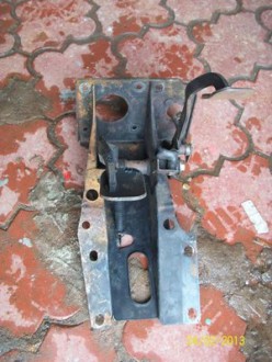

Принесли сьогодні блок педальок від ВАЗ з циліндриком зчеплення. Треба тепер знайти вакуум і головний гальмівний циліндр ВАЗ.

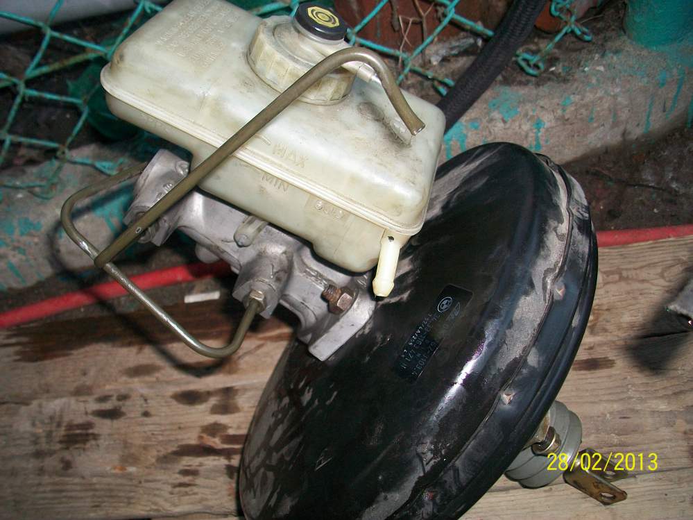

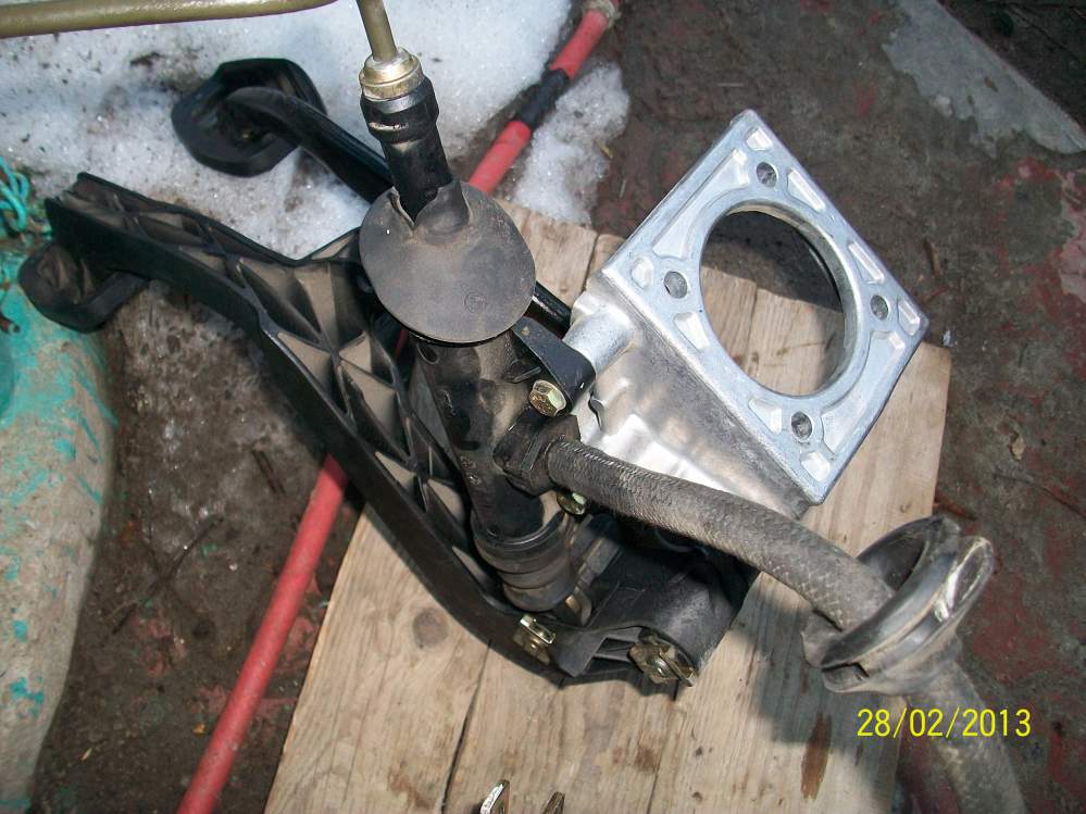

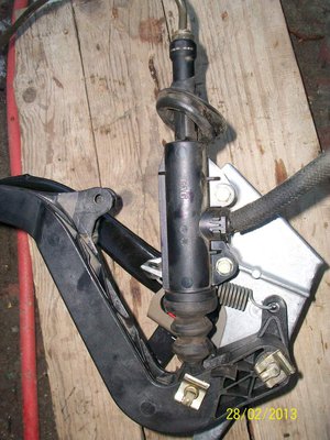

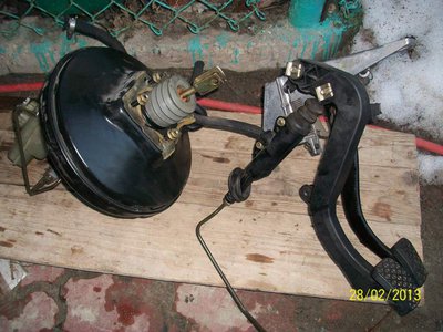

Сьогодні прикупив педальки від БМВ Е36 з вакуумом, ГТЦ і гол. циліндром зчеплення :Yahoo!: . Шкода Бумера, тільки два місяці як приїхав з Італіїї і під ніж. Зразу при "машині" відмалював лекало установочних отворів, завтра буду пробувати інсталювати. День не пройшов дарма!!! :good: :Yahoo!:
Зняв спереду непасуючий "паркан" і вуаля!
Походу переставив передні колеса, бувші диски пішли на піскоструй і покраску, і так по кругу, по два кулка.

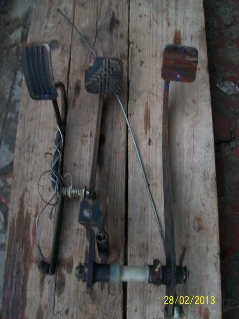

Повідомлення Ziro-cool » Чет, 28 лютого 2013, 21:00
педальку газу буш рідну лишати?
я вже прям нинька хотів свою "уволіть" але тоді не поїде взагалі.

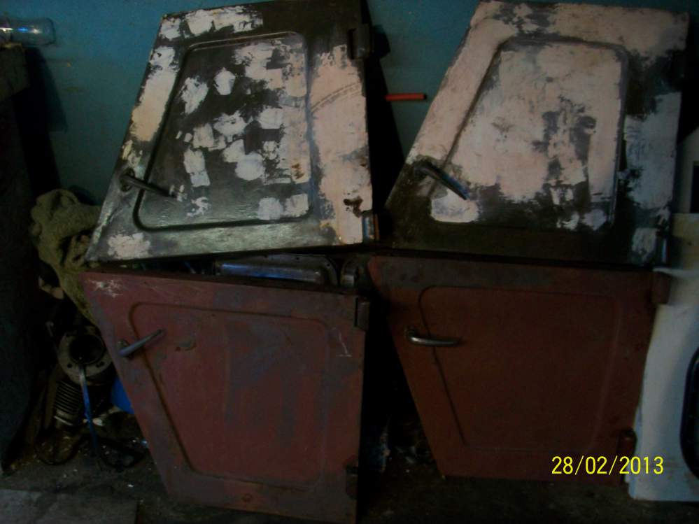

Фотки отриманих дверей, попробую їх завтра трошки відчухати.
Повідомлення Ziro-cool » Чет, 28 лютого 2013, 21:06
знизу не ржаві?
jetros
Повідомлень:2729
Ім'я:Ростислав
Номер:ROS
Звідки:Львів-Дріжзавод
Повідомлення jetros » Чет, 28 лютого 2013, 21:11
Ziro-cool писав: знизу не ржаві?
Нові, в грунті, а верхні тра працювати!

Ziro-cool писав: педальку газу буш рідну лишати?
Поки залишу, тра виїхати. Хотів ставити від вісімки на тросик, а непасує!

Ziro-cool писав: а я всетаки певно буду ставити від 2108 педальку газу
А маєш? Я маю! Во такий комплєкт! :beer
