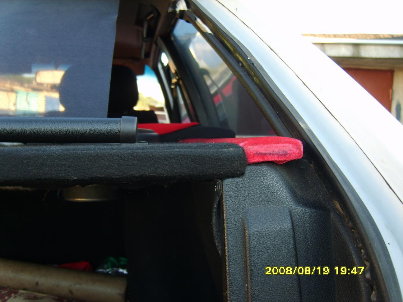

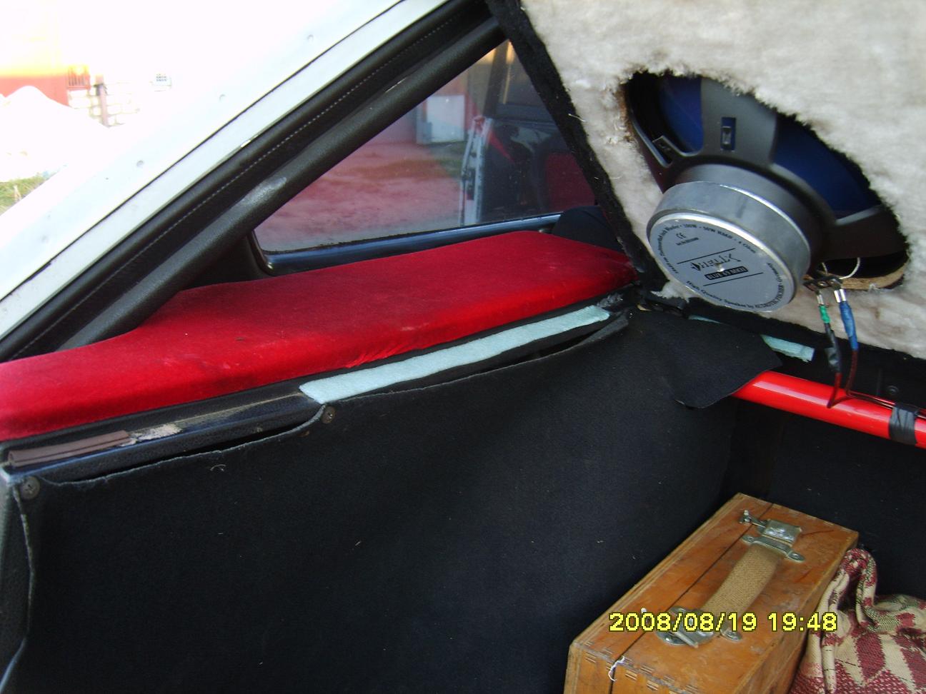

Пару фото задньої полки 8)
Re: ВАЗ 2108 87р.
Повідомлення Black » Сер, 20 серпня 2008, 14:45
homa писав:Додаткові фари в мене на окремий тумблер через релє
Я за реле не говорил а имел ввиду что б ты не включал с чехлами!!!
симпантишная фотка полки.

Я полку не фоткав а тільки фанеру :sing

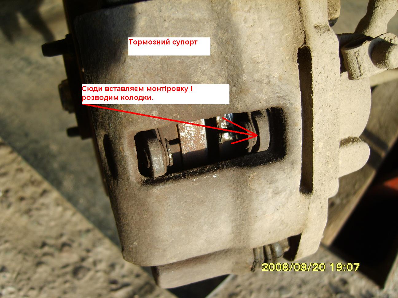

Коротенький опис роботи.
Я небуду описувати як знімається колесо і піддонкрачується машина :D .
1.Після того як зняли колесо ви побачити тату фігню яка називається супорт.
2.Відкручуєм кришку на тормозному бачку.
3. Розводимо колодки.
4.Відкручуєм два болти.
5.Знімаєь тормозний супорт.
6.Відкручуєьо дві шпильки які тримають тормозний блін.
7.Знімаєь тормозний блін.
8.ПЄМ ПИВО КУРИМ :D :D :D
9.Ставим новий блін.
10.витягуєм старі колодки і вставляєм нові(якщо нові не стають їх трошки обробити напильником :happy )
11.Ставим супорт на своє місце(там де він має бути) і прикручуєм (незабутьте змазати тормозні колодки і бліни змаскою щоб не ржавіли :D :D )-ШУТКА.
12.Те саме робитиз другої сторони.
Незабутьте перед виїздом прокачати тормоза(пару раз нажміть на педаль тормоза поки вона не стане твердою)
Вся робота зайняла чуть більше години :)

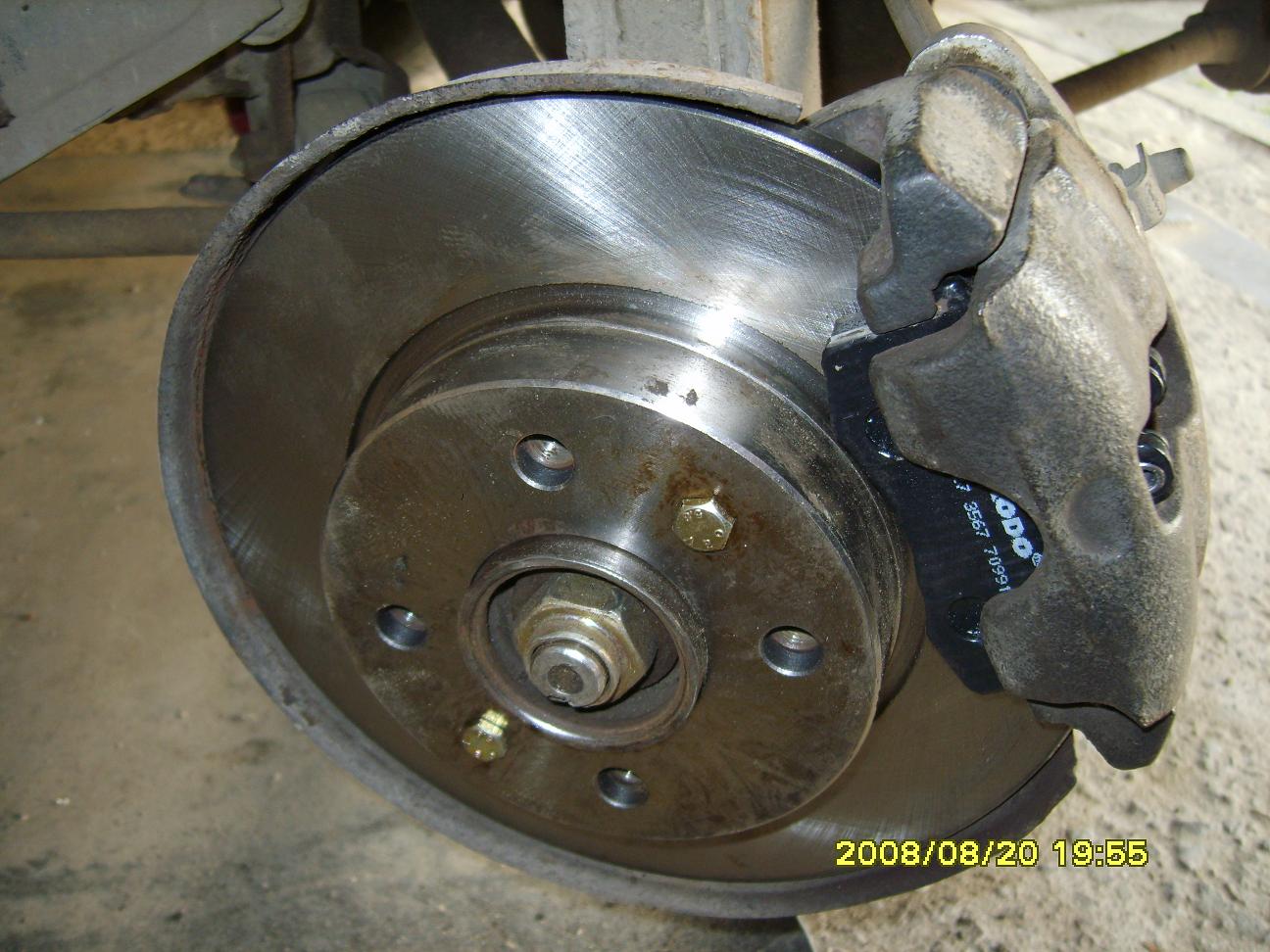

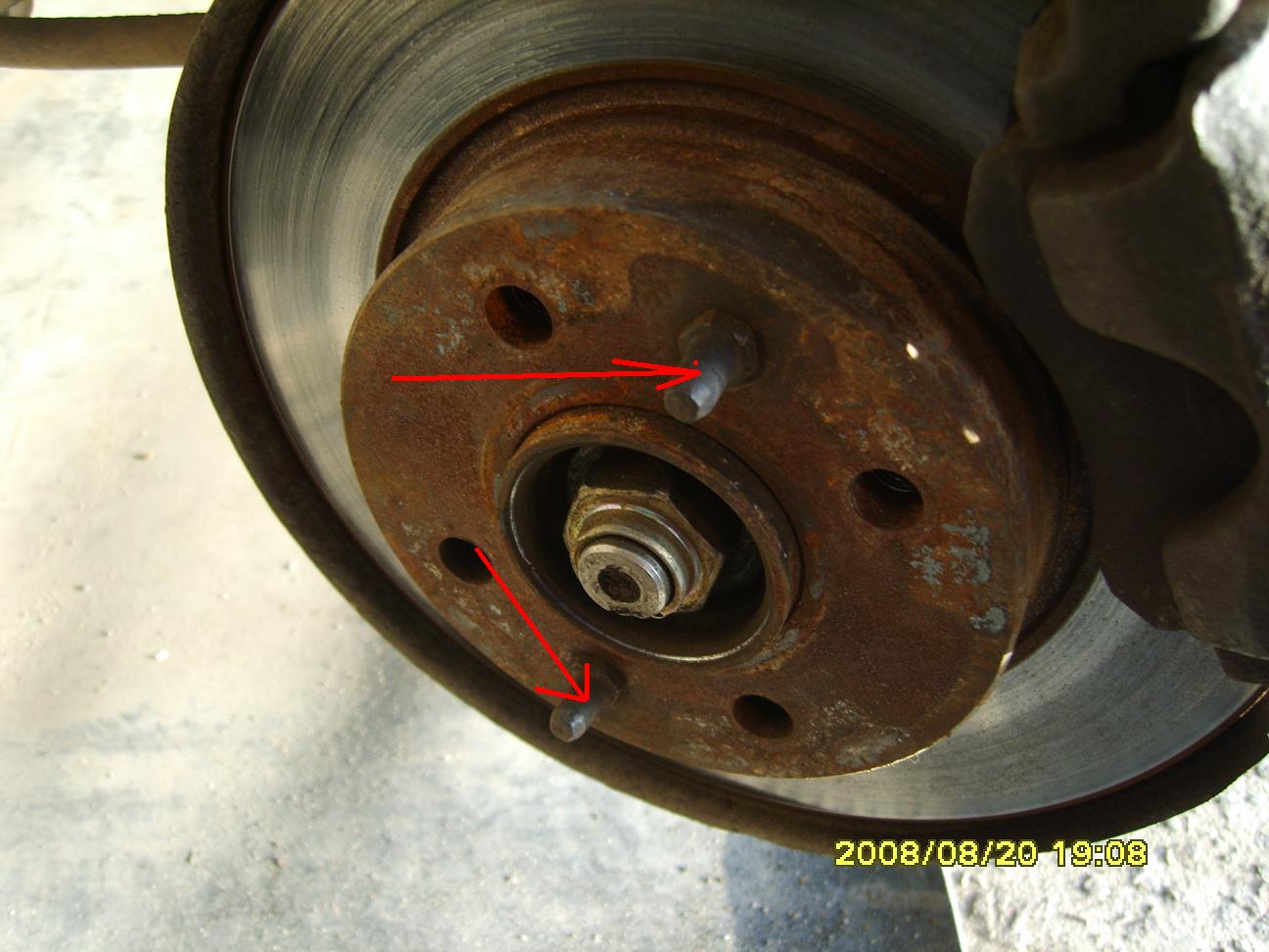

Шпильки

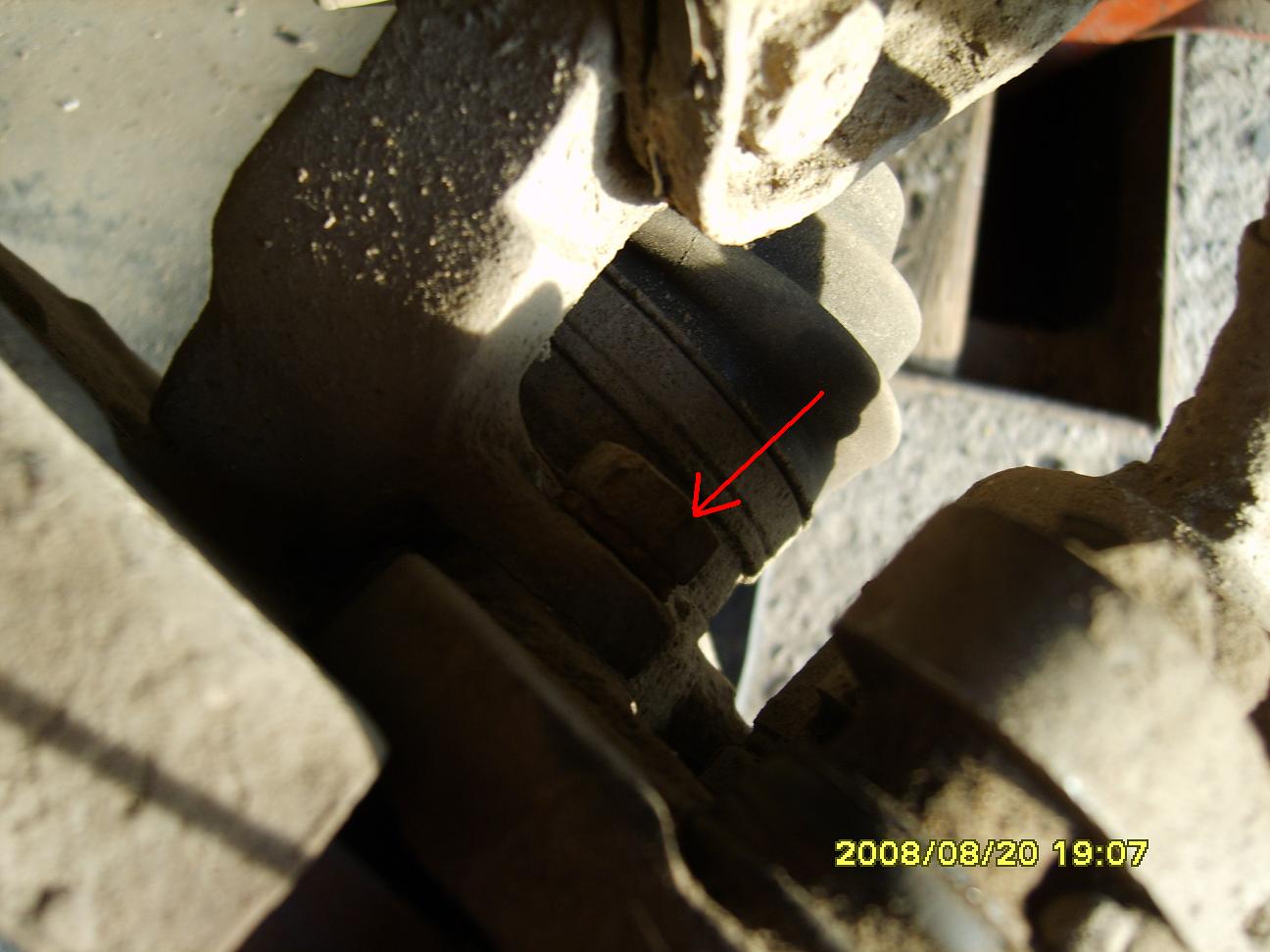

Відвкручуєь болти
Розводим колодки

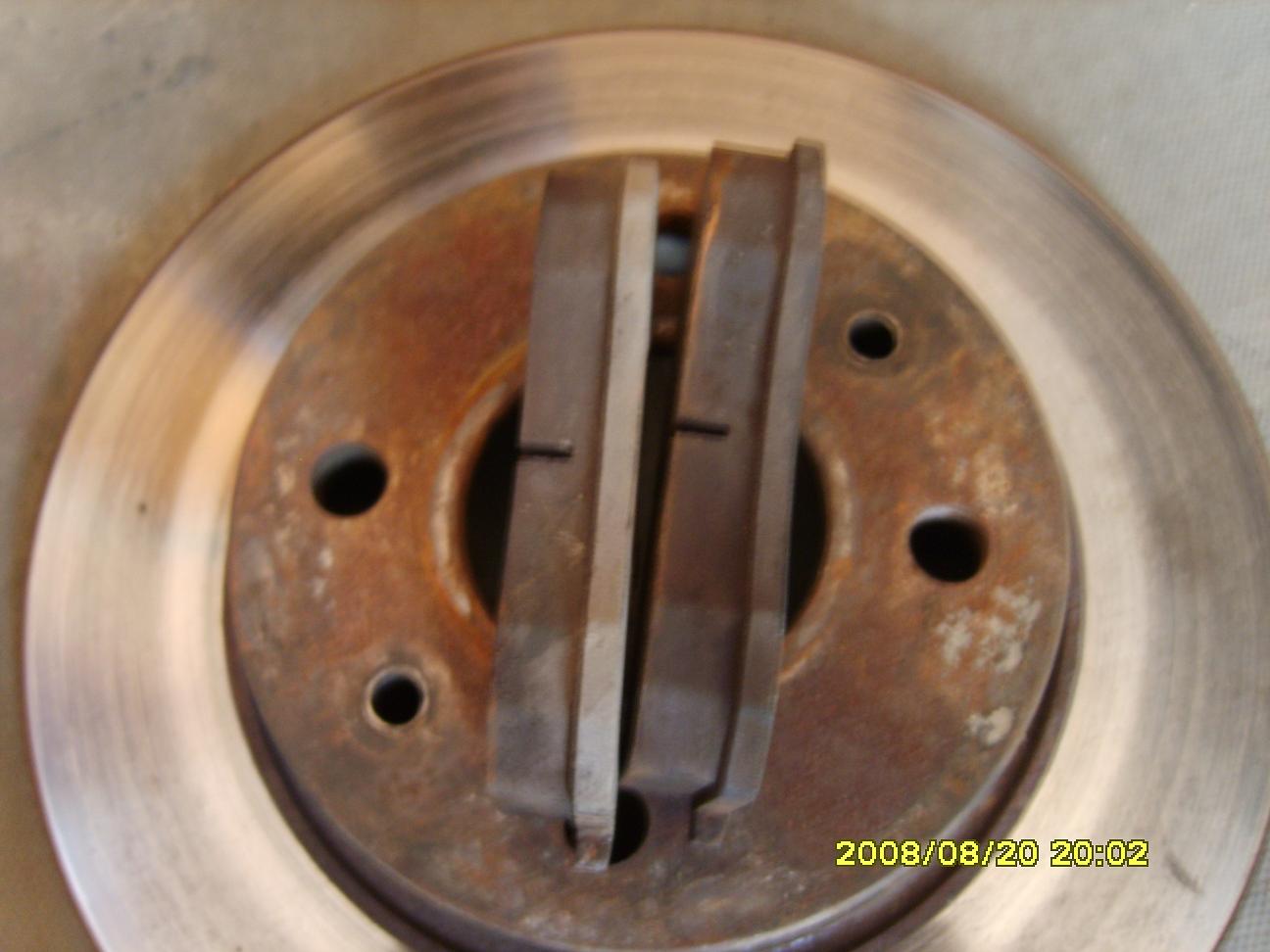

Колодки

Колодки які пройшли 25тисяч :shock майже як нові фірма вроді СКТ.

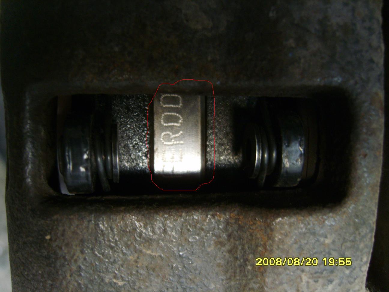

Вова бліни в такій же пачці тільки білша :D .Є маркування на блінах.
Re: ВАЗ 2108 87р.
Повідомлення Black » Чет, 21 серпня 2008, 10:44
homa писав:Є маркування на блінах
Если не вентилируемые на коробке маркировка DDF215 :oops
