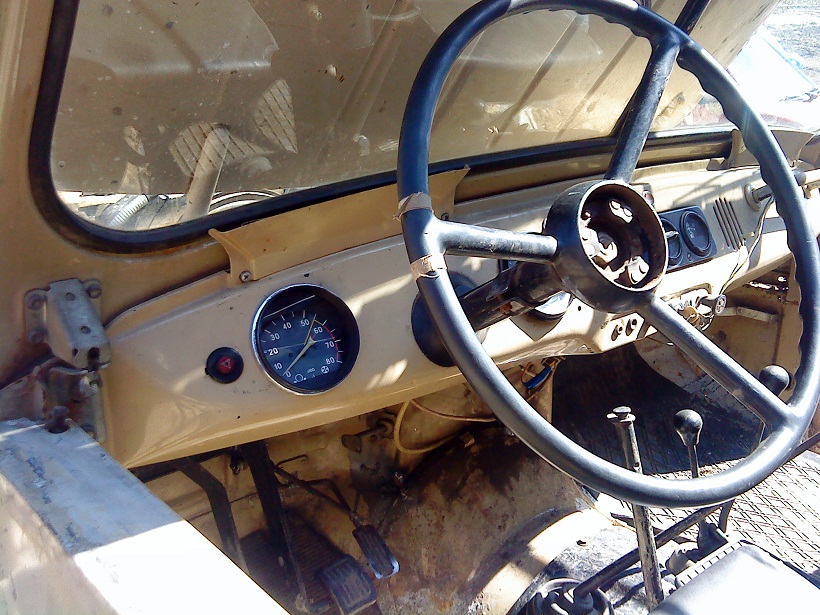

пару обновок:

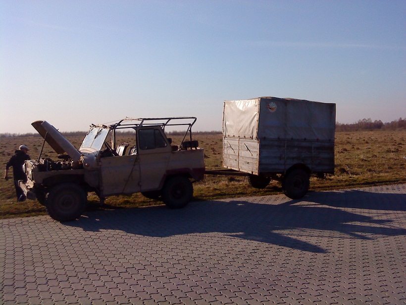

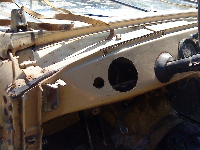

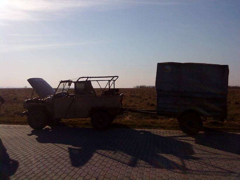

- поставив тахо від 2106, Дядя Фікусевич посприяв, почав бачити як крутиться мій моторчик, краще виставив холостий хід.
- купив прицеп для Уазки, мощненький.
також покаталися з батьком в сторону тернополя, дорога така, що тіко Уазкою і їхати,
відрізок 75 км, по трасі вийшов розхід 10л 92-го
народ був в шоці, ми без тенту (кабрік) валим, всі ями пофєг, прям по центру дороги (остатків дорожнього покриття.)

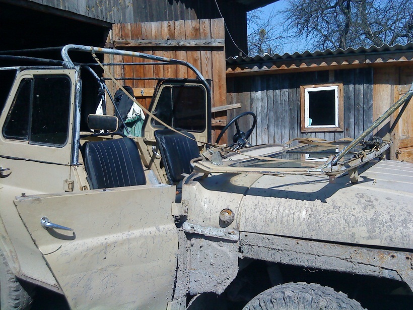

поставив салоне дзеркало заднього виду від 2108, ато ідучи без надставок, не бачу шо робиться позаду, оскільки бокових нема(вони на надставках прикручені)

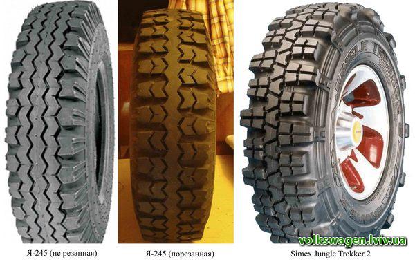

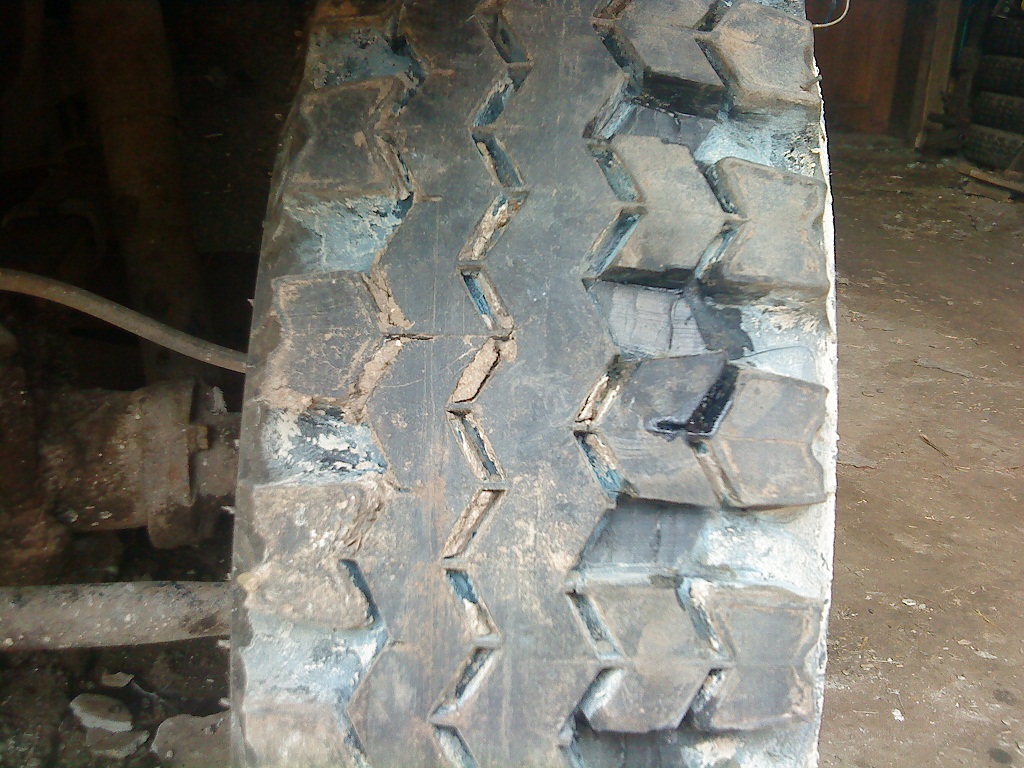

також "пережувавши" купу думок, дійшов до висновку, що наразі купувати "злу" резину не буду, ібо: в країні криза, грошей лишіх нема, купувати який середнячок неохота, а ту яку я хочу вартує (+-) 1000 у.о. 4 шт, + диски з мінусовим вилітом (+-) 250 у.о., трохи кусає.
враховуючи те, що моя резина практично нова, наїздила "всього ніого", остаток протектора близько 15мм,почитавши купу інфи в неті почав робити таке:
Re: Уаз "Дікій прапор"
Повідомлення Ziro-cool » Чет, 25 квітня 2013, 13:56
початок роботи:
задум понятний,
перші фотки:

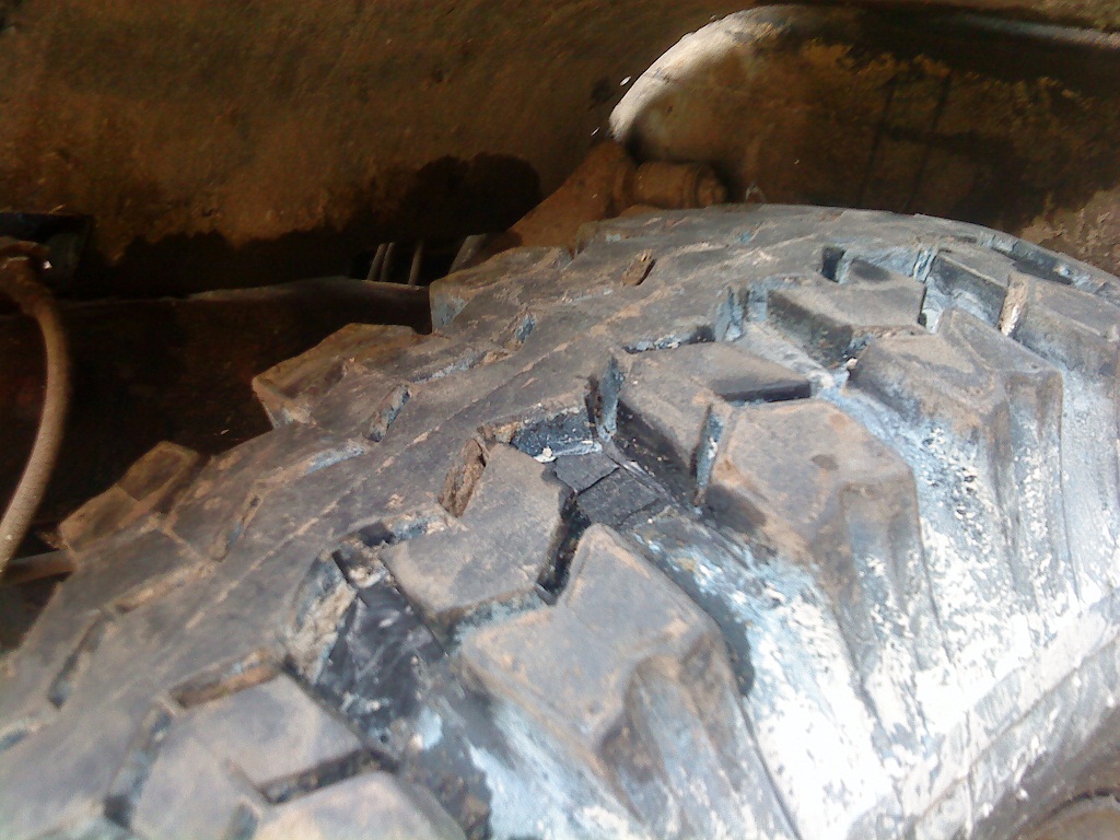

Успіхів тобі в цій клопіткій праці :facepalm , я вже це перейшов! :beer
Чим працюєш?

впринципі йде середньо тяжко, гума не будова, 1 колесо за вечір в 3 години завалив,
прада трохи треба удосконалити методику,
