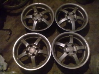

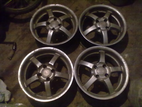

Інтернет - ЗЛО! Їздив я собі спокійно, і думав шо я матьорий дядько, маю матьорі диски :happy , але надивившись картинок з Ланосами на жирнющих колесах, не міг спокійно спати. Погляди мої склались так шо мені подобаються диски з "полочками", от і почались пошуки, але в бік "турції" чи "китаю" більше не дивився. Вирішив шукати б/у але якісні і бажано б/п по Україні :D
Дуже хотілося 16 але не наважився і придбав 15
R15 J6.5 ET37
Скільки такі не шукав в неті, нічого не вдалося, тому точної їх назви не знаю, лишень на ободі є напис POISON
Одягнув на них резину CHAMPIRO 328 205/55ZR15 88W з розміром трішки лажанувся :happy заширокі ... ше коли сам їду, все норм, но коли хтось ззаду сидить, і на швидкості машина трішки присідає на перепадах висот в асфальті то тре по арках. Але з кожним разом шо раз то менше. Висновок один - Ше не притерлось :D :D

Ростик1 писав: Дуже хотілося 16 але не наважився і придбав 15
о, в мене така сама дилема була :happy
відчуваю скоро мені 15 надоїдять і буду придивлятисядо 16))))

Bugs_bunny, А я досі 16 хочу, але при виборі розміру керувався здоровим глуздом, а не амбіціями, і самий важливий фактор відіграла вартість пломб встановлених в моїх зубах, котрі швиденько повилітають від низького профілю :D :D

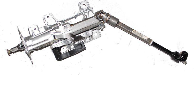

І ВАЛ

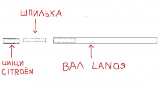

Покрутивши це все добро в руках, я все таки зрозумів, що секрет не в валі, а в рамому рулі в котрий є інтегрований редуктор, і все ж таки не пошкодував що купив ще й вал бо на ньому дуже специфічні шліци.

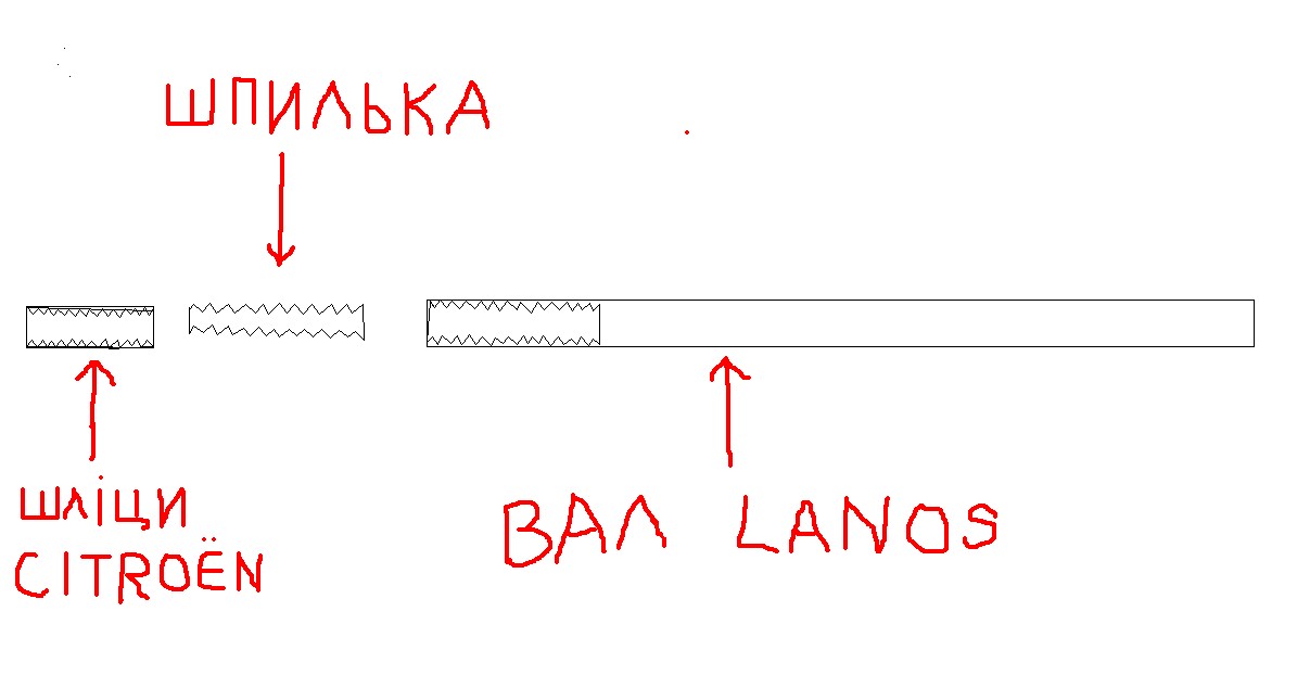

Ось я зіткнувся з ще однією проблемою, сітроеновський вал в ланос поставити нереально, а сітроенівський руль надіти на ланосівський вал тим більше. (до того ж це не є безпечно)
Я почав шукати токаря котрий зможемені виточити вал ланосячий, але шліци щоб були сітроенівські, але так і не знайшов через дуже специфічні шліци на сітроенівському валі.
Пройшло близько 2 - 3 місяці, і мої руки вже почали опускатися, та мені як Ейнштейну на голову впало яблуко (айфон :D ) і родилась ідея.
В сітроенівському валі була внутрішня різьба отже я :
- зрізав сітроенівські шліци
- зрізав ланосівські шліци, в валі виточив отвір і нарізав таку ж різьбу
- вкрутив шпильку в вал
- накрутив на шпильку шліци
- обварив
Принцип кріплення того руля опишу в двох совах; руль одіваеться через редуктор на вал і намертво прикручується до корпусу валу для котрого також був зроблений спеціальний кронштейн.

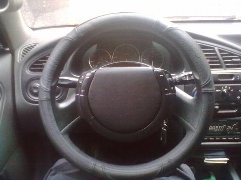

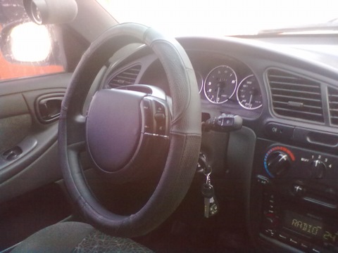

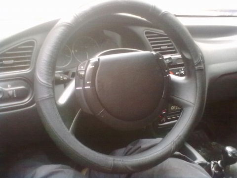

Нажаль фото процесу виготовлення цього всього не збереглось, але є фото готового результату
Та ще є відео зняте мною як цей руль працює в Ланосі, за рахунок редуктора змінилось "передаточне число" , тобто якщо колись для поворота від одного кінця в другий потрібно було зробити три повних оберти, то з редукторо обертів стало ДВА. Тобто руль став "гостріший" тобто трішки крутнув, і машина гостро реагувала повертаючи в поворот.
