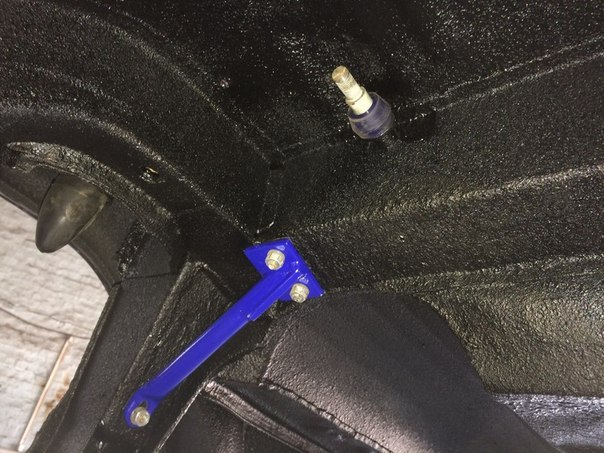

Andriy1352, подивився, як ти свого солдатика підварив - я пішов радикальніше - солдатик з швеллера 6,5 і косинки з 3мм сталі.

VETERAN, швелер то канєшно круто, але мій солдатик був живий, він був погано приварений колись, коли ще напівавтомата не було.
Моя косинка з 2,5 мм сталі. Але можливо солдатик буде не актуальний з часом. Є одна задумка. Трохи пізніше спробую реалізувати..

Дійшли руки сьогодні приварити кронштейн панари. Щоб убезпечитись, зняв бак. Ну і вже задній бампер заодно))
Ну і знявши бак, побачив там невеселу картину...
Повирізав там все.
Обробив то всьо перетворювачем. І поки він сох, зняв кронштейн. Він виявився живим, тіки хвостик відламався.
Почистив кронштейн і посадочне місце, приварив його, підсиливши косинкою і накладками. Тримається добре.
Наразі доварюю дно баку. Знайшов в запасах якесь копійошне певно, бо короткувате. Але вліпив))
Дороблю-відзвітую :-)

Andriy1352, не оч сильно солдат приварений

Andriy1352, диви як гарно...

Жигульме писав: диви як гарно
Дуже ті кілька самонарізів допоможе. :D

Повідомлення Andriy1352 » П'ят, 21 серпня 2015, 09:01
Жигульме, гарно. Але мій теж добре тримається.

VETERAN, мається на увазі шо така труба краще буде тримати ніж косинка ( трубу можна і добряче обварити і не треба тих саморізів
