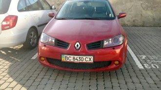

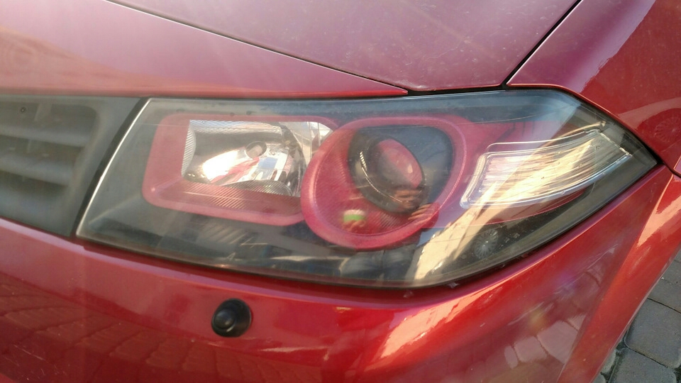

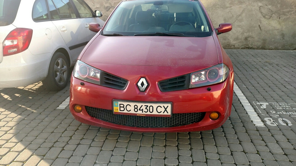

Якось мене задовбали мої фари, а саме те, що вони помутніли, а ще після мого миття їх зсередини вони помутніли і там.
Тому були знайдені оригінальні фари в хорошому стані і віддані спеціалісту під ніж.
Фари були професійно розібрані, мною протюнінговані ))) а саме, замінені лінзи на ті, що не так давно ставив в свої старі фари, пофарбовані маски в таку ж стилістику, але з перчинкою, після чого були віддані спеціалісту на склеювання.
Забрав фари, поставив, і перше враження було надзвичайне, вигляд машини став свіжішим а світло як в нової машини.
Весною в планах їх полірнути і забронювати, але це вже буде згодом

Виглядає суперово! А туманки теж мутноваті, чи то мені здається (або так задумано)?

Вони заклеяні жовтою плівкою, тому може так здаватись, хоча плівку вже пасувало би замінити, бо піскоструєм сягає по дорозі дуже сильно

Ну нарешті ти їх довів до розуму.

Як на мене в стоку краще виглядає фари і галогенки

В стоку взагалі машина краще виглядає, точно так само як і інші Мегани :D
