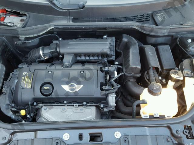

Знайшли врешті те, що вже давно турбує мене - звідкись сочиться масло.
Відкрили мотор з різних сторін - ось таке воно.
ЗображенняЗображення
Виявилося, що головка блока тріснула і її якось заварили. Але паршиво і звідти сочиться. Ось де той зварний шов - справа, між двома отворами.
Ще тріснута і заварена якась поперечина.
Крім того, розвалилася подушка двигуна. Та так, що і гума відстала, і сам корпус розвалився. Щоб поставити назад - поки приїде нова деталь - зварили аргоном кусочки.
Шукаю нову головку - деталь № 11122470427 від двигуна N16B16A. Хтось допоможе таке дістати?

Там і був удар - спереду справа.
Під подушкою двигуна є складочка на лонжероні.

Якщо при ДТП удар дійшов до двигуна, то по нормальному мали би головку замінити (хоча б на бу), а не варити, замінити подушки двигуна та АКПП.

Машина пройшла вже купу діагностик і перевірок - і в офіціалів, і у гаражних майстрів. Тільки зараз, після часткового розбирання, побачили той зварний шов. Але ж продавець заварював пошкодження - отже знав про нього.

Маєте розуміти, що кількість <> якість, коли не видно, звідки тече рідина, треба розбирати і лізти глибше.
В окремих випадках треба замивати підкапотку і робити тест-драйв, а вже потім шукати свіжі сліди, бо по старих ніц не видно.

Так зараз і поступили. Але так само розбирали і офіціали BMW у Дніпрі - поміняли сальника, ролика і помпу з ременем. Навіть не побачили, що подушка двигуна розлетілася.

VETERAN писав:
Сер, 14 липня 2021, 20:18
Удар був не зовсім спереді справа.
По фото з аукціону те місце, де на ГБЦ виявили тріщину не виглядає пошкодженим.
І за описом пошкоджень, схоже, удар був більше знизу.
