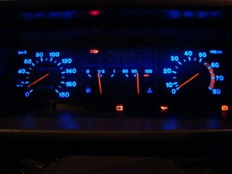

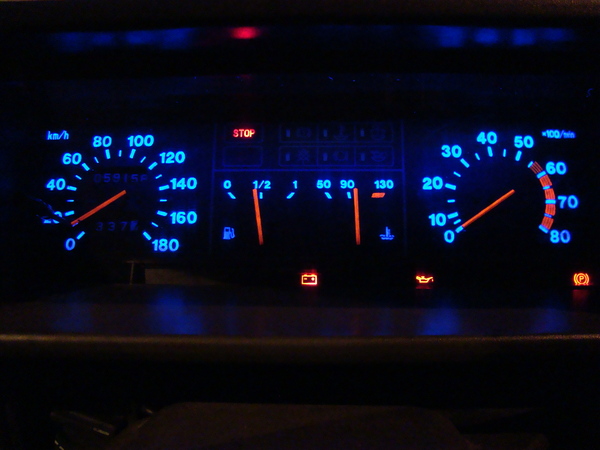

це вже справа смаку. Я собі до прикладу переробив підсвітку, бо рідна в 09 це просто кошмар якийсь, в мене приблизно так, тільки не синього кольору, імітація "внутрішньої підсвітки":sergey писав:Тільки сток!Ніяких інших
