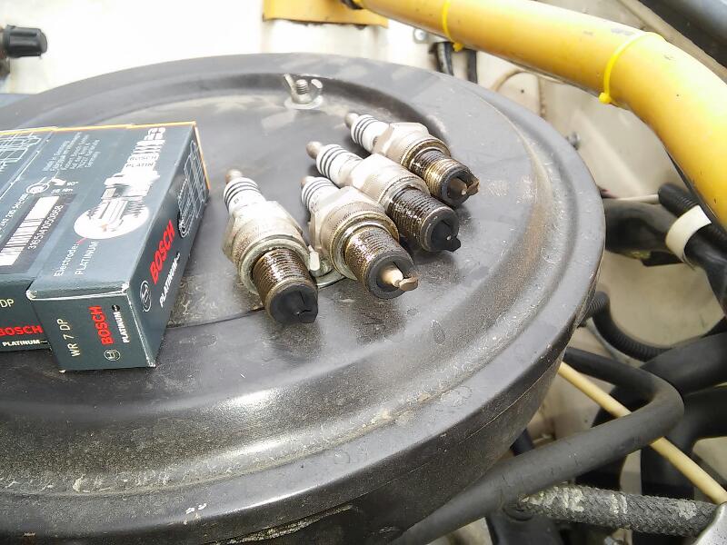

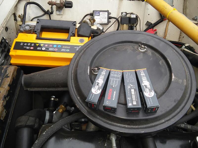

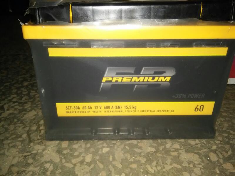

Мав вилазку-прогулянку за штири дні до Нового року на вєліку, прикольно!!!Спробував катнути в -16°, відчуття важко описати, Хоооллооооддднннноооо. В неділю було вночі -18° вирішив катнути на базар в пошуках велорукавиць зимових, був впевнений що після зарядки акума все буде гаразд, но спроби завести на 2-х циліндрах були марні, оберти на чуйку не такі як мали б бути та і їзда на короткі дистаннції з неповним прогріванням двигуна закоптили свічки чорною сажею, тому іскрі та ще в мінус важкувато було проштовхнутись на ізолятор. Десь на 10 раз(це вже була остаточна спроба) завів двигун і невідпускав стартер поки незавелась. Сьогодні плюнув і купив новий акум, шкода що не літом коли пропонували за 540грн але поїзд пішов, взяв за 1100грн 60Ah 600 пуск. Завтра Лесик ще свічечки підгонить(бошик платинлвий) і все буде пречудово. Також поставив шиплвочку замість простої гумки, якось впевненіше стало, та і кутиків контрольованих дав парочку сьогодні, це дійсно кайфово.

pavlolvov писав: спроби завести на 2-х циліндрах були марні
А що, з МАЯю двигун не троїть, а тільки половина відразу працює?

pavlolvov писав: бошик платинлвий
тільки не бош платинум :facepalm .бери прості нжк ,або не прості

VETERAN, я ж написав-свічки чорні в сажі, короткідистанції, можливо залив їх і вони були в бензині тому хапало на 2 циліндра, плюс слаюі оберти бо акум старий.Це нормальні речі, а може з підсосом переборщив.

Андрій я на боші вже 6 років, мені все підходить, пробував нжк і навідь ірідієві купляв за 450грн а толку ніякого, ці самі адекватні для особисто мого двигуна.
Ну і поставив сьогодні свічки, що сказати-заводиться з пів тика, з'явилась краща тяга ну і надіюсь як наслідок часткова економія, мотор працює рівніше УОЗ на ХХ стабільний 10°, що і треба було доказати, старі свічки-2 чорні і 2 на вигляд робочі. Поживемо побачимо.

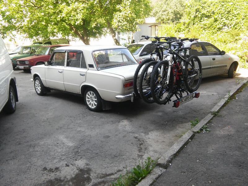

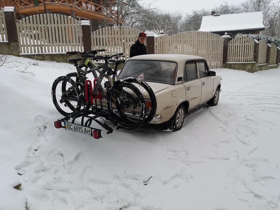

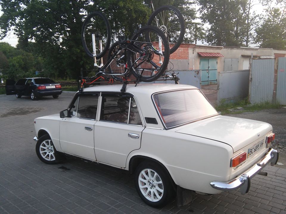

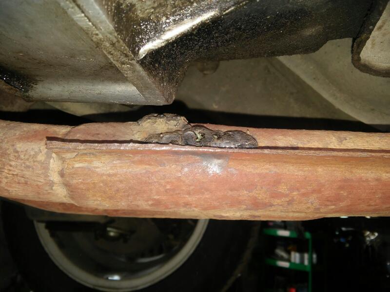

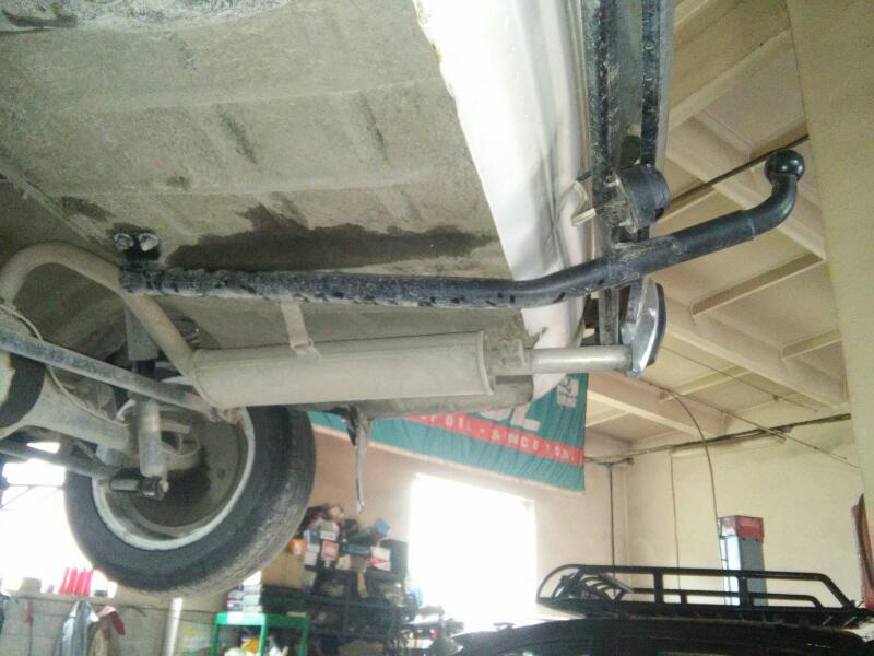

Ну та ладно, за цей час Я велосипедом проїхав 2900км а машиною непевно чверть цього пробігу, шо ломилось?- та практично ніц, ніякого тюнінгу ні доробок, хіба з 2 десятка відремонтованих АТОшних машин, а, от недавно-поставив фаркоп щоб 3 велосипеда перевозити. А ще вчора на штанах вихлопу прогоріла маленька прямоточна "дирочка" отвір,звук типу спорт кара!!!прийшлось отвір підварити, навіщо людей лякати звуком 150сильного мотора, НЄ?

Паша а хіба від такого навантаження задні пружини не залазять в салон :D

А мають???Нас було 4 і 4 вєліка, 3-CUBA and GT. Єдине це вечором фарами в небо світив, а так-120-140 км/г пхне Агонь

пружини нікуди не залізуть , мене смущяє тільки кріплення фаркопа до днища - то нормально так ? :surprised
Я би то місце кріплення в днищі багажника зробив ширшим і підсилив ще , іМХО :sing

Нашо? Так нормально, прицепи возити небуду.

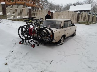

А шо? А шо писати? Вазонок вічна машина, раз зробив і ніц не ламається, мороз?! з пів оберта, сніг-лід?! шипи і блока нашо?! та все працює як годинник, але є ідея продати хорошого коня, може на спорт? ачьо, блока є, пара 4.44, мотор низький блок на коротишах, мпсз, резини валом,3 комплекта, передок лімфьордер і мог, зад поліураган і не дуже гнилий, тре частково пороги поварити і агонь.
Все вєліки і вєліки, торкнуло старого з трамплінів стрибати, гори-Карпати, інші вимоги до машинки, тре штири на штири, які думки?

Як тобі таке кріплення для вело на фаркопі (нема відчуття шо щас відвалиться)? На дах на поперечки не краще?
pavlolvov
Повідомлень:2032
Ім'я:Пашка (борода)
Номер:21013
Re: Лада 2101 1.5 МПСЗ MAYA v2.rev4
Повідомлення pavlolvov » Чет, 02 лютого 2017, 22:59
На дах гірше і на дах 3 вела важко поставити, велика парусність, немає нормального кріплення окрім тюлє та і воно незавжди підходить до геометрії велосипеда.Я з 3-ма вєлами 150 валив і хоть би хни, ну бовтаються на і при поворотах, звик вже.
