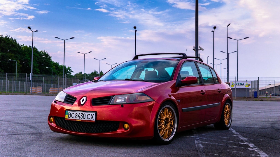

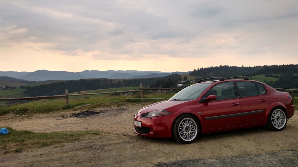

Не вважаю експертом себе але дискі не від тої машини навіть рядом.Якісь кончені вони на її фоні.Проситься більше,можливо з полкою ширшою.

САХАР, ти про ці диски?

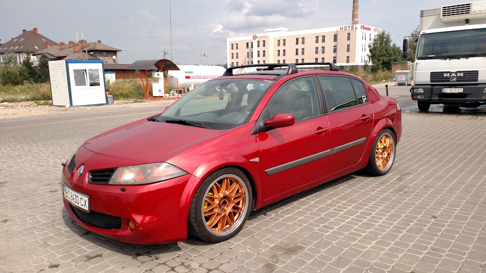

А є фото без обробки?
Re: Renault Megane RStyle
Повідомлення Jarevych » Нед, 18 серпня 2019, 09:54
Ось такі. Правда то вже старі. Ніяк немає часу пофоткати нормально

А чого диски без ковпачків? Вода/бруд певно на гайку/різьбу ступиці певно залітає на раз.

Jarevych, певно малина ще одна червона така їздить з золотистими дісками і спойлером на кришці багажника.Або в живу гірше виглядають на фото,схиляюсь що машина 1-1.Десь до неділі часу на Окко перед Метро,Городоцька до 10-12 ранку стояла плюс,мінус.

САХАР, я час від часу заїжджаю на окко, але довго там не стою.
І так, спойлер в мене є, а диски бронза, а не золото )))
Вживу хз, мені даний конфіг найбільше подобається.

g0nzales, бо кріплення на кришках поламалися, руки не доходять відремонтувати

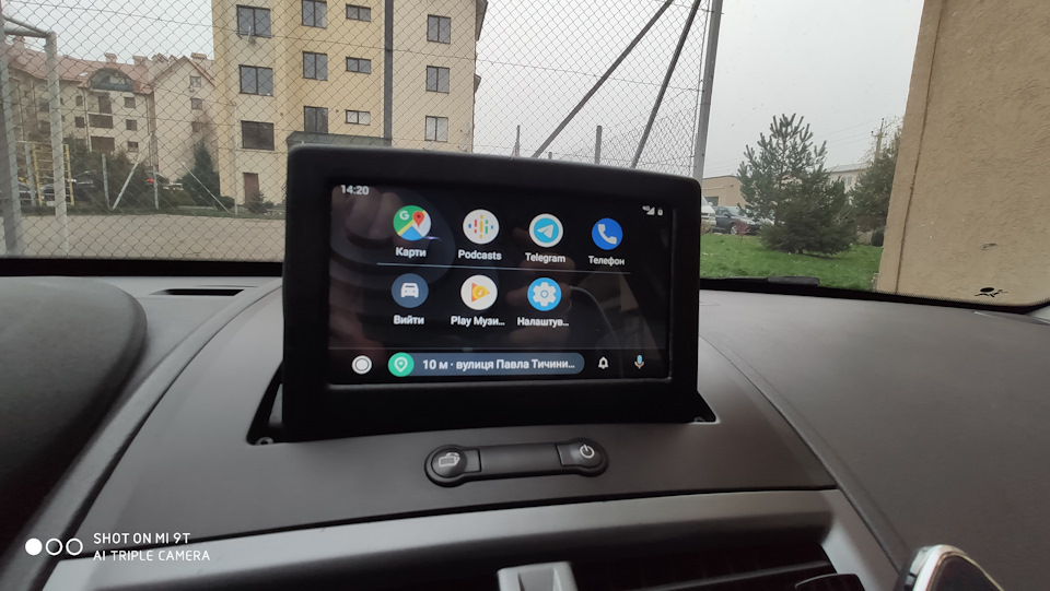

Повідомлення Jarevych » Нед, 24 листопада 2019, 15:06
Щоб не казали що я ніц не роблю)))
Тизер останньої плюшки

Круто. То вже було щось для того? Чи ти взяв з дорожчої версії? То висувається?

Ннебуло нічого, від слова взагалі :D
То механізм рідної навігації з повністю кастомними комплектуючими

Екран від 3-го мегана?

topper, та де... Сам механізм оригінальний від 2-го, а екран з Алі, з тач скріном.
Якщо вийде, то завтра напишу про це

Круто,а керується джойстиком? чи пальцем ;)

_Ramp_, в мегана 2 не бувало джойстиків, в оригіналі воно шось там виводило від кнопок магнітолі, але я не мав щастя тим скористатись, тому все реалізував за допомогою сенсорного екрану. По суті наразі функціонал досить обмежений, не можу перемогти деякі моменти. Але поки хватає Андроід Авто

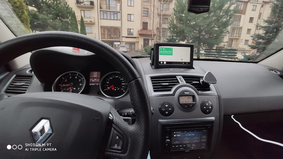

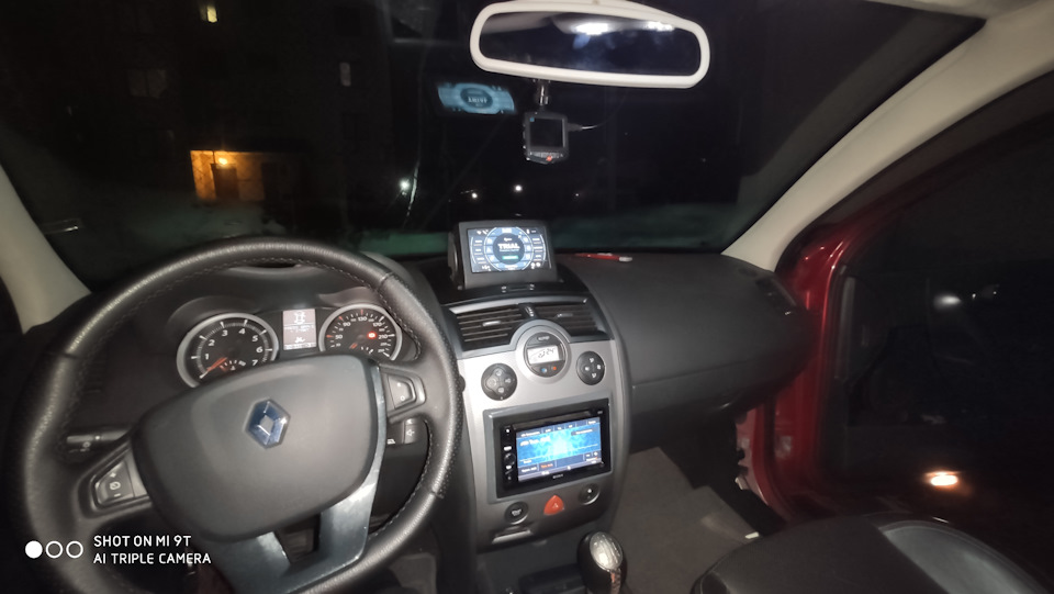

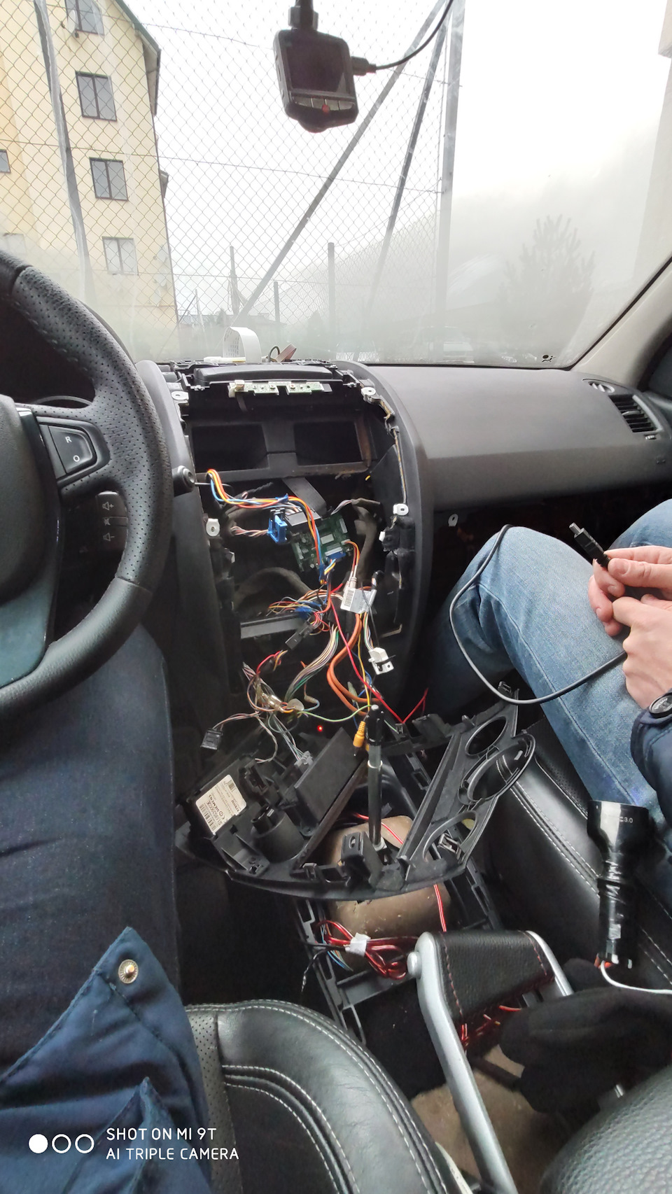

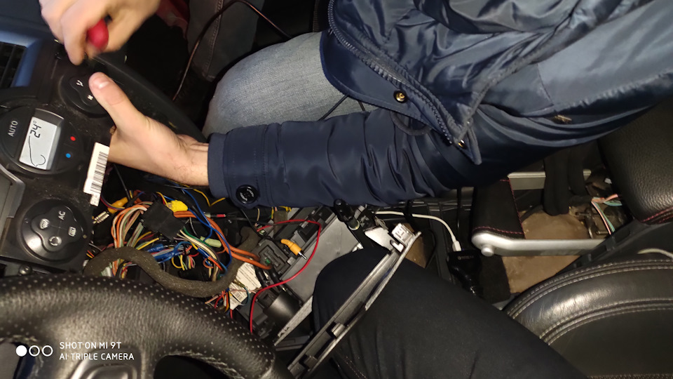

Кароч, якось товариш мегановод зробив собі наві, але не як я на нексусі, а на збірних компонентах, і порадив мені розглянути і собі такий варіант.
Оскільки моя ціль була максимально оригінально і без колхозу, а нексус трохи не оповідав себе з тої точки зору, то я таки повівся на чергову провокацію.
Він собі зробив наступним чином:
-Екран 6,5 з тач скріном (ідеально став на місце рідного)
-raspberry pi model b+ з open auto
-розумний блок живлення
Варіант цікавий, але мене не влаштовувало тим, що по суті то тільки андроід авто, не більше. Автономності ніякої, тому я почав шукати альтернативу.
Екран я замовив такий самий, правда тач скрін не працював, але спір я провтикав. Тоді я замовив ще один тач скрін окремо і все запрацювало.
Далі я почав вивчати питання андроіда в авто, але нажаль готових рішень не було взагалі. Вирішив я почати з андроід бокса.
Взяв в знайомого х96, підключив і ...
Тач скрін запрацював. Це було вже пів проблеми, бо переважно вони не працюють на інших боксах.
Далі я купив майже таку ж, але міні. Тач працює, але...
Я хотів повноцінний відроїд з нас і 3ж...
Не вийшло.
Андроід бокси мають різані ядра якраз по тій частині, і проблема в тому, що я дупля не даю в тих прошивках і т.п. тому наразі є:
Оболонка Agama launcher (правда запускається після основного ланчера)
HeadUnit для реалізації Андроід Авто
Ну і буде діагностика онлайн, поки що ще не замовив вайфай ельм
Наразі проблеми які не можу перемогти:
-кікнути сток ланчер
-замінити бут відео
-подружити жпс і 3ж
Якщо хтось в тому шарить і може з тим помогти, то буду вдячний.
А ще працює камера зх і буде ще відображення відстані по парктроніках прямо на екрані.
Пара фоток і з встановлення в тому числі)))
Стара 2 дін магнітола продається якщо що)))
