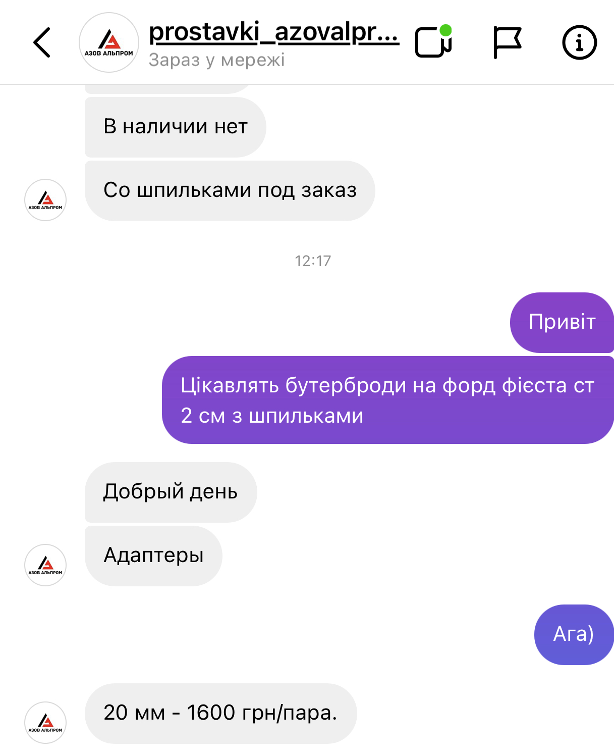

є на фокус щось таке, та дешево по 250 грн штука.
https://azovalprom.com.ua/products/pros ... -ford-ford
Але то між колесом і диском. Шпильки певно треба міняти на довші. Я такого нехочу.
А якщо адаптери то там під 2000 пара.
Хочу таке а вони прямокутні...

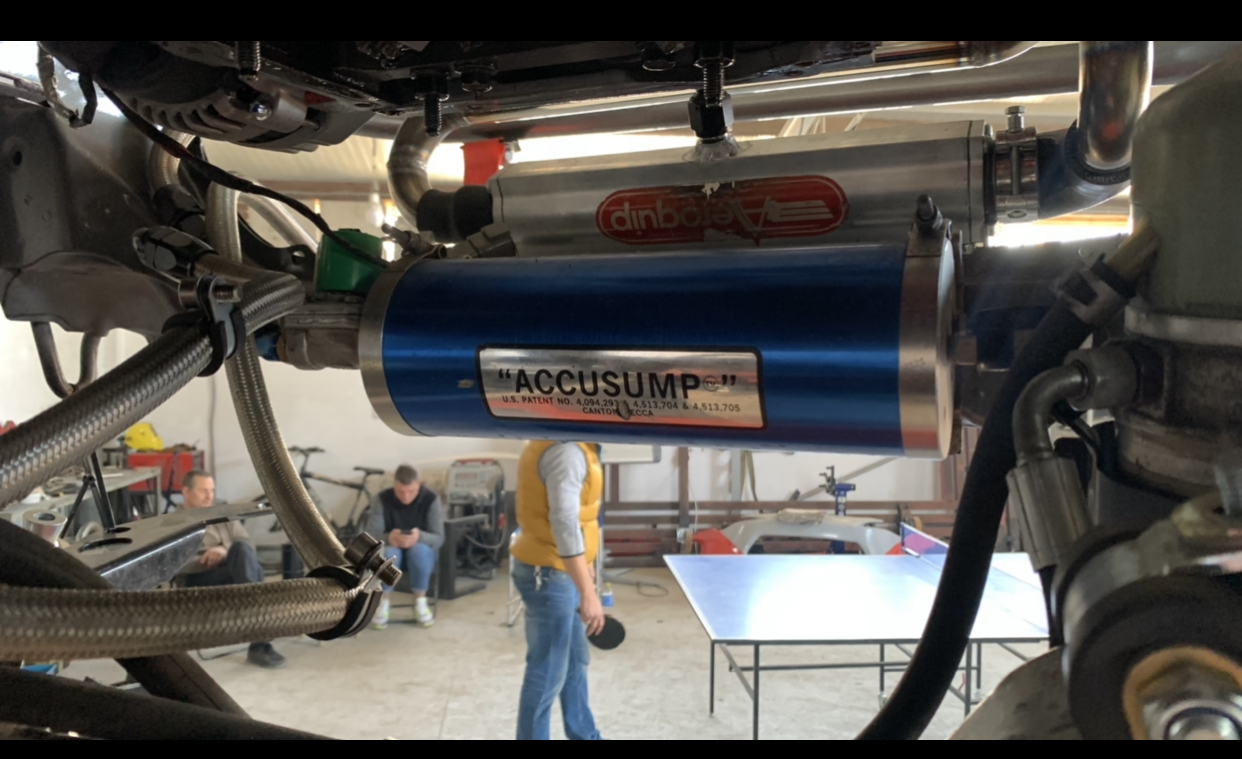

Ще є рішення з Accusump, но щось то помоєму over-engineering і мені не до кінця зрозуміло що буде якщо воно з того акумулятора добавить всі лишні півлітри в мотор, аби не забагато було )))

Accusump - то дуже круте рішення.
Можеш ще подивитись на асортимент killerB

дивився ще Moroso має аналог accusump.
В accusump електронні клапана якісь проблемні (ще й по ціні як той акумулятор).. ручні безпроблемні, але треба перед заїздом включати шаровий кран (сантехнічний :D )
Огляд Moroso на прозорій колбі.
Теоретично там все ідеально, практично от мені неясно чи не шкодить то лишнє масло мотору бо теоретично це можливо що весь акумулятор викачається в мотор при відливі.

Акусамб в нас стоїть на двох машинах. Сухий картер для бідних. Але то не є мала запчастина))) ще треба для неї місце знайти)

Ми ставили у львові одній субару сухи картер. Там ще настроювати то всьо треба…
Я ж написав що акусамб - це сухий картер по бідному)))

ну ок.. 1600 грн. це дорожче чим фордовський оригінал, та ще й між диском і ступицею, то ж гірше чим на балку. То хіба на передню вісь таке.

В вас яке саме? Бо вони є на 2 літра і на літр. Точніше ці Moroso є на 1.5 кварти, а то літр, пишуть якраз для рядних четвірок годиться. Літр ніби не так багато, но так то воно так, місце треба знайти. В мене місця і так негусто в принципі.
І як то зайве масло впливає на мотор коли повністю вприскується? По рівню тепер лиєте по мінімалочці на щупі (щоб був запас на той вприск) чи як завжди?
В вас ручний чи електронний клапан?

2х літровий акусамб

Baton, 2 літровий великий, як 2л пляшка кока-коли. Літровий буде суттєво поменше, думаю мені буде достатньо і літрового. Напевно треба цим питання озадачитися бо шось мене ті повороти напрягають в плані відливів :D
А з тим електронним клапаном який я там бачу проблем небуло? Воно вже довго стоїть чи шойно поставили?

З клапаном проблем не було, але він в нас працює зі спорт мозгом… ECU Master… ми собі настроїли все і вроді норм…
Там ж крім того акусампа треба ще шланги нормальні і проставку масляну нормальну… і то все вкласти правильно.
Може простіше якісь пластини в піддон. Верняк ж є готові рішення.

ок, дякую. Значить на зад прийдеться брати спец проставки для розвалу, якраз до 1.5 градуса такі є.
