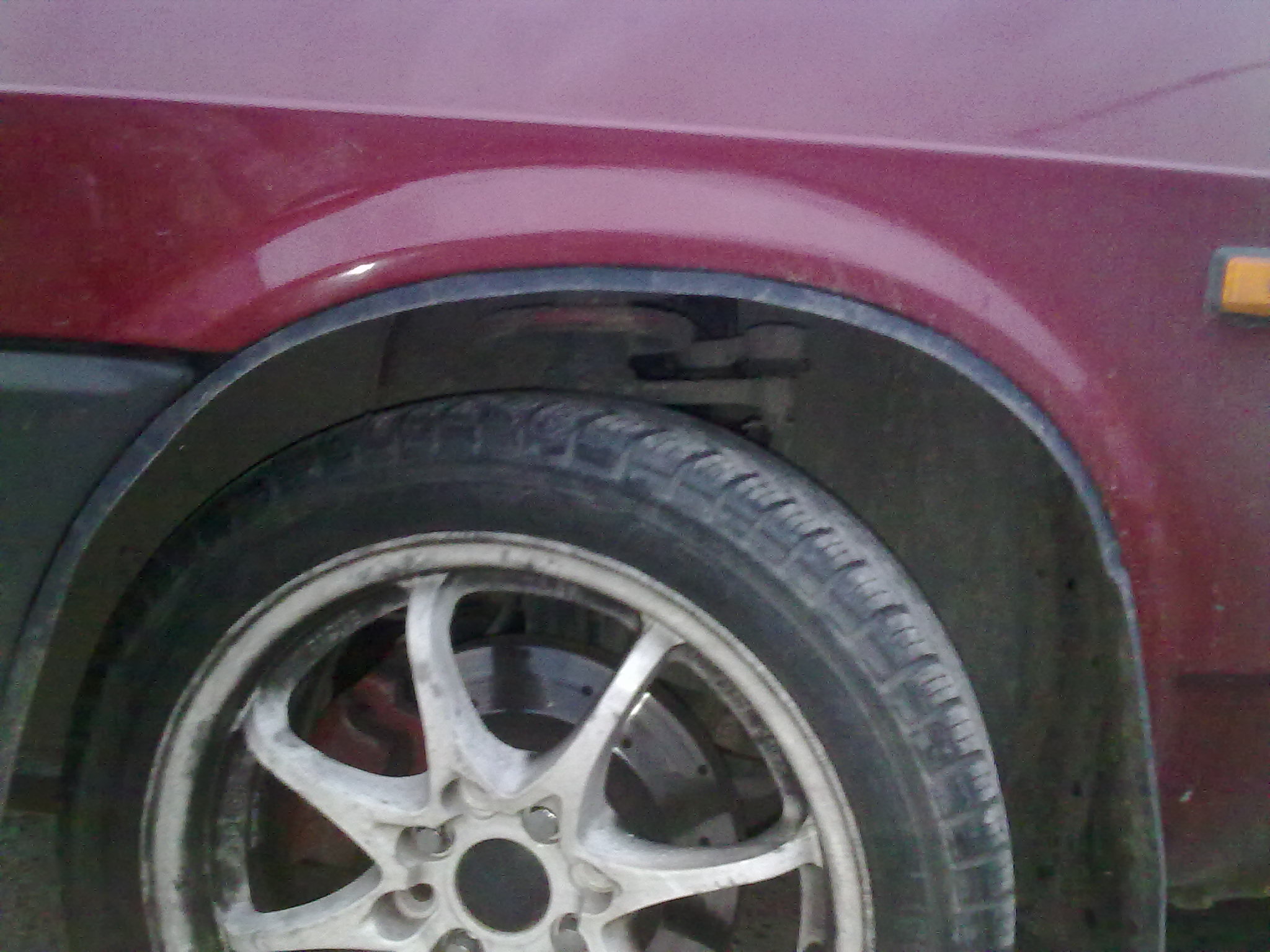

фотки підтверджують машини дуже високо сидить!!! :sing то саме хотів запитати коли побачив на гонках
де ті -40хз???
jdm" as [цензура]!!!

Повідомлення UncleSam » Вів, 28 вересня 2010, 23:50
В мене -30!

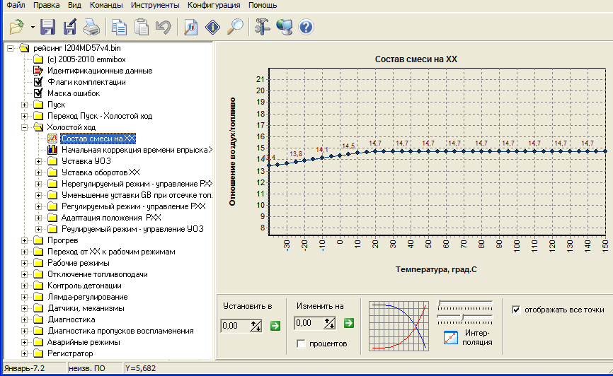

UncleSam писав:На холостому (він в мене 920 об/хв) коли довго попрацює починає троїти ...
В спортсменів такої проблеми нема, оскільки там холостий 1200 мініум
UncleSam писав:Що я вже тільки не перепробував - поміняли дроти на свічки, замінив самі свічки, пробували ставити холостий навіть 1100. Непомагає ...
Пробуєм далі - зняли дросеь 54 і поставили назад стоковий.
получається парадокс - ти ставиш широкофазний вал а давиш впуск ще меншим дросельом (в тебе ГБЦ дороблена чи повний сток ? ). йому треба хороший впуск. бажано 4 дроселя - тоді ХХ буде ідеал :)
яка смєсь на ХХ в тебе ?
які кути запалювання на ХХ ?

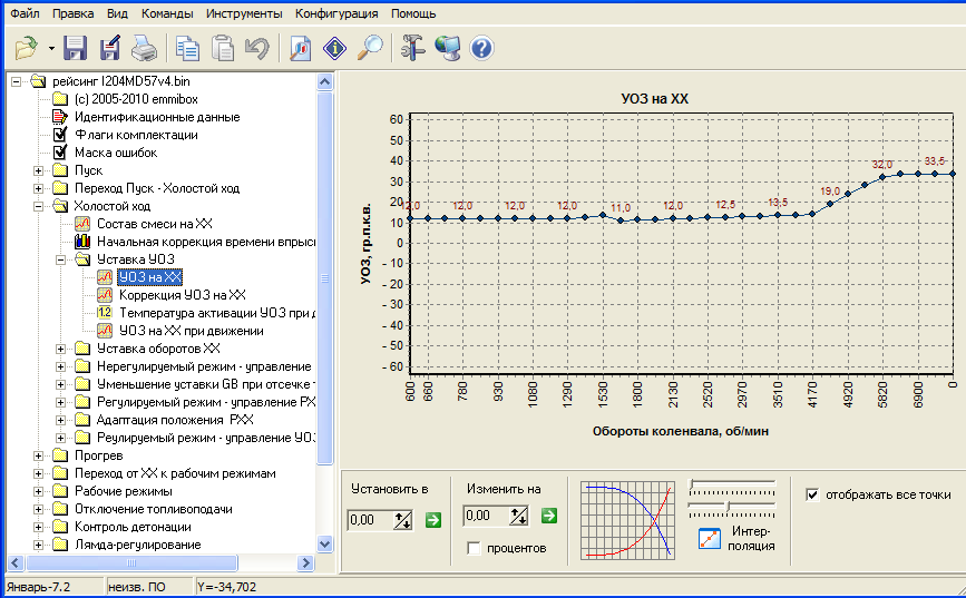

Повідомлення UncleSam » Сер, 13 жовтня 2010, 19:03
vovka писав:в тебе ГБЦ дороблена чи повний сток ?
Гбц повний сток!
vovka писав:яка смєсь на ХХ в тебе ?
Підключим діагностику і тоді скажу, бо непамятаю.
vovka писав:які кути запалювання на ХХ ?
Уточню в mastergid'a

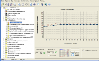

Re: ВАЗ - 21099: DETROIT techno sound CAR by UNCLESAM
Повідомлення mastergid » Сер, 13 жовтня 2010, 19:17
8)
Повідомлення vovka » Сер, 13 жовтня 2010, 20:04
mastergid, ну то графік з проги.. він, як ми вже переконалися може не відповідати дійсності бо там всякі корекції можуть впливати. треба якоюсь діагностикою дивитися, або стробоскопом або бортовиком.
UncleSam писав:Підключим діагностику і тоді скажу, бо непамятаю.
візьми краще в колінвала широку лямбду , тоді буде на 100% ясно. а то шо в прогах у вас зашито і то шо є насправді то можуть бути дві великі різниці.
взагалі широкофазні вали я по собі переконався, що хочуть багатшої суміші. на 14-14.7 вони працювати нормально не будуть. хоча може то так тільки на карбюраторі :|
mastergid
Повідомлень:3790
Авто:RENAULT MEGANE III Black
Номер:MASTERGID
Звідки:Камяне місто)))
Повідомлення mastergid » Сер, 13 жовтня 2010, 20:29
ну в мене на цьому валі нічого не троїло при таких же розкладах :confused %)
Повідомлення vovka » Сер, 13 жовтня 2010, 20:57
mastergid писав:ну в мене на цьому валі нічого не троїло при таких же розкладах
тому я і кажу що то що зашито в прозі може відрізнятися від того що є насправді. адже залізо різне і наприклад той же вал може стояти по іншому. якщо вал ставиш в інше положення то там суміш пливе по всьому діапазону.. ну в себе я таке замічав.
