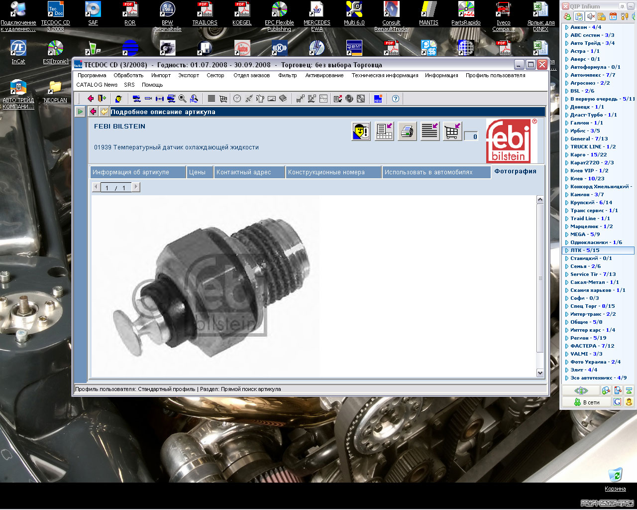

Повідомлення Black » Сер, 08 жовтня 2008, 10:49
Длинна - 25,25 мм
Внешняя резьба - М10 Х 1 мм
Длинна резьбы - 10,9 мм
ширина ключа - 14
Кол-во соединений - 1
точка включения - 0С - 150 С
.jpg
Re: ВАЗ 2108, 1.4, 1992 р.в.
Повідомлення vovka » Чет, 09 жовтня 2008, 20:39
Купив в Black'а датчик Febi 01939. Встановився замість зливної пробки в блок без проблем, по різьбі все підійшло (різьба M10x1). А з прибором трохи не сумісний :)) Прибор автогогі з цим датчиком трохи завищує температуру (ну хоть добре що не занижує :)) ). Звіряв зі стандартною приборкою. :ninja
