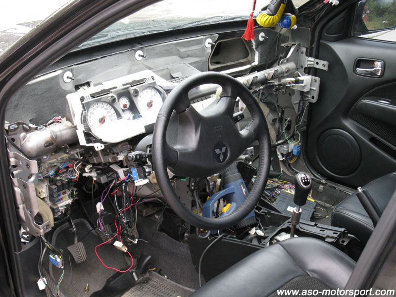

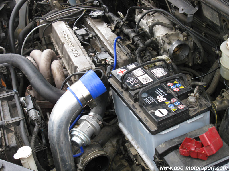

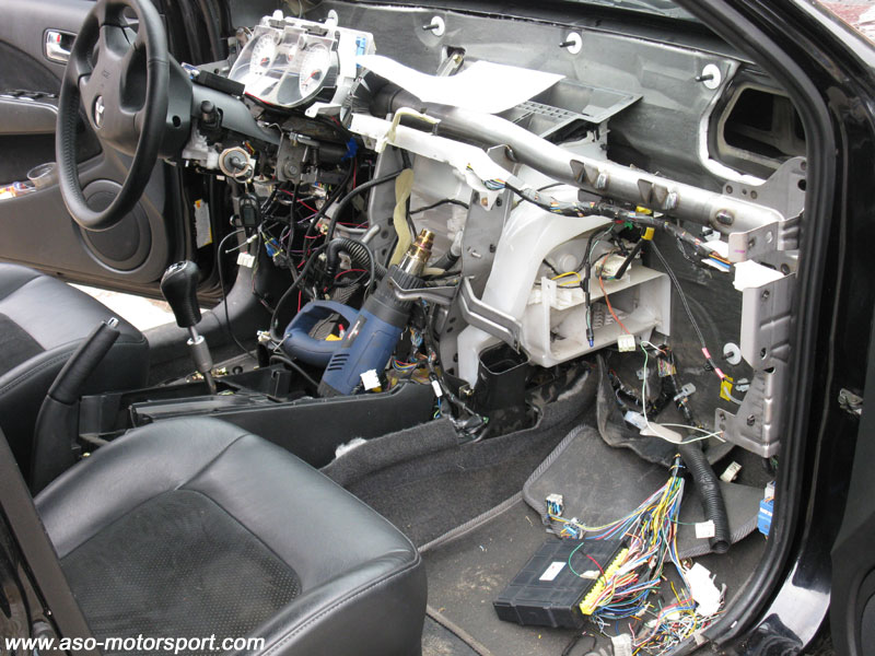

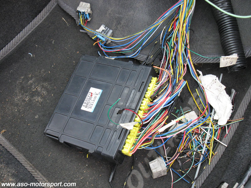

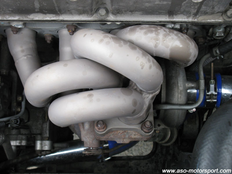

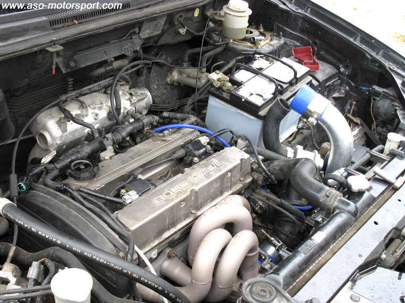

ось пару фоток процесу

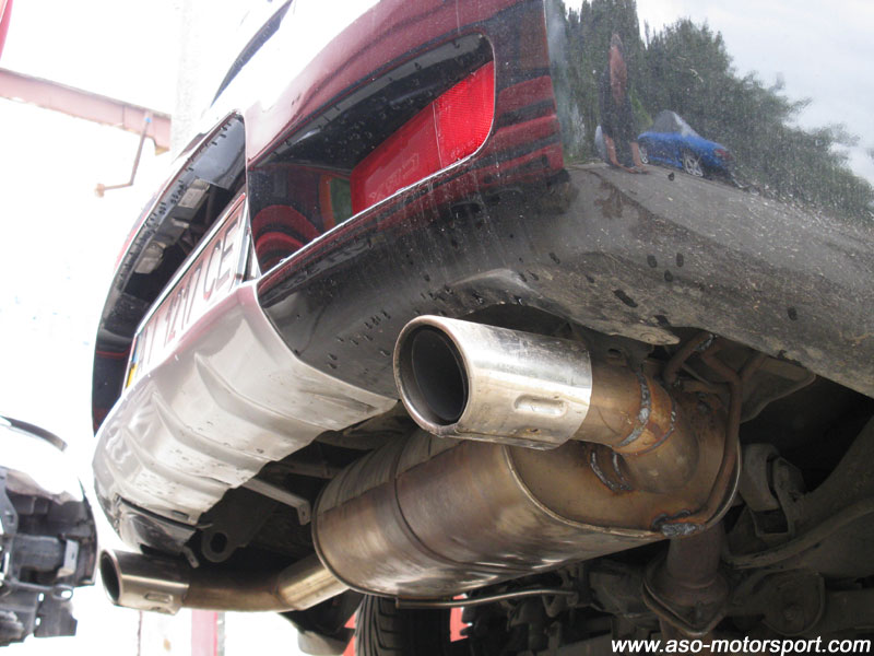

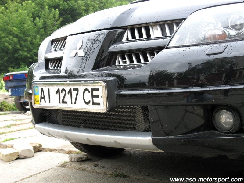

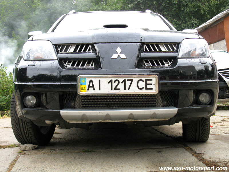

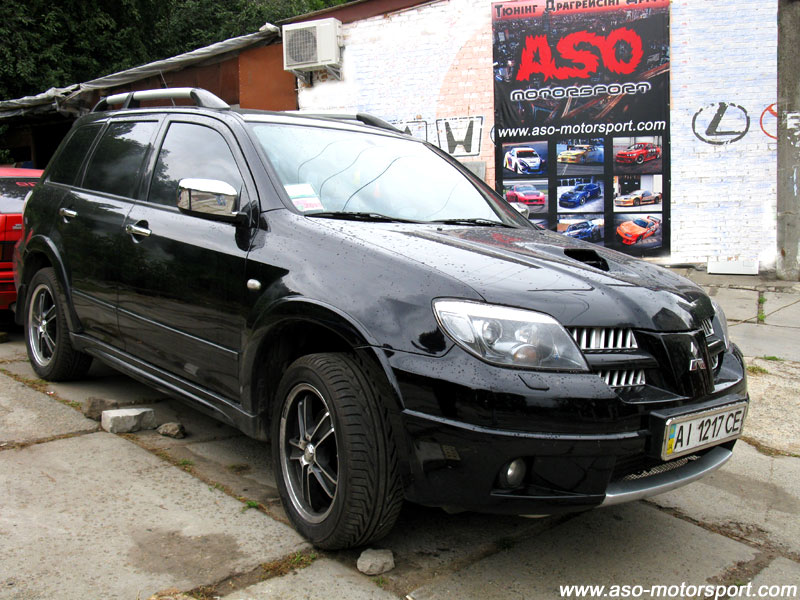

пару фото:
пару свіженьких фото з новими дисками 5Zigen 8,5x18.
Ваші коменти:
