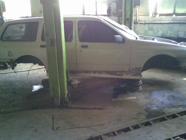

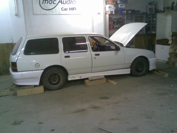

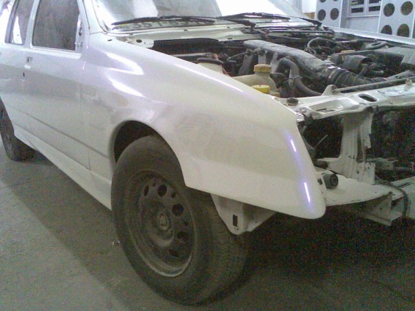

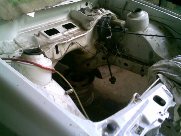

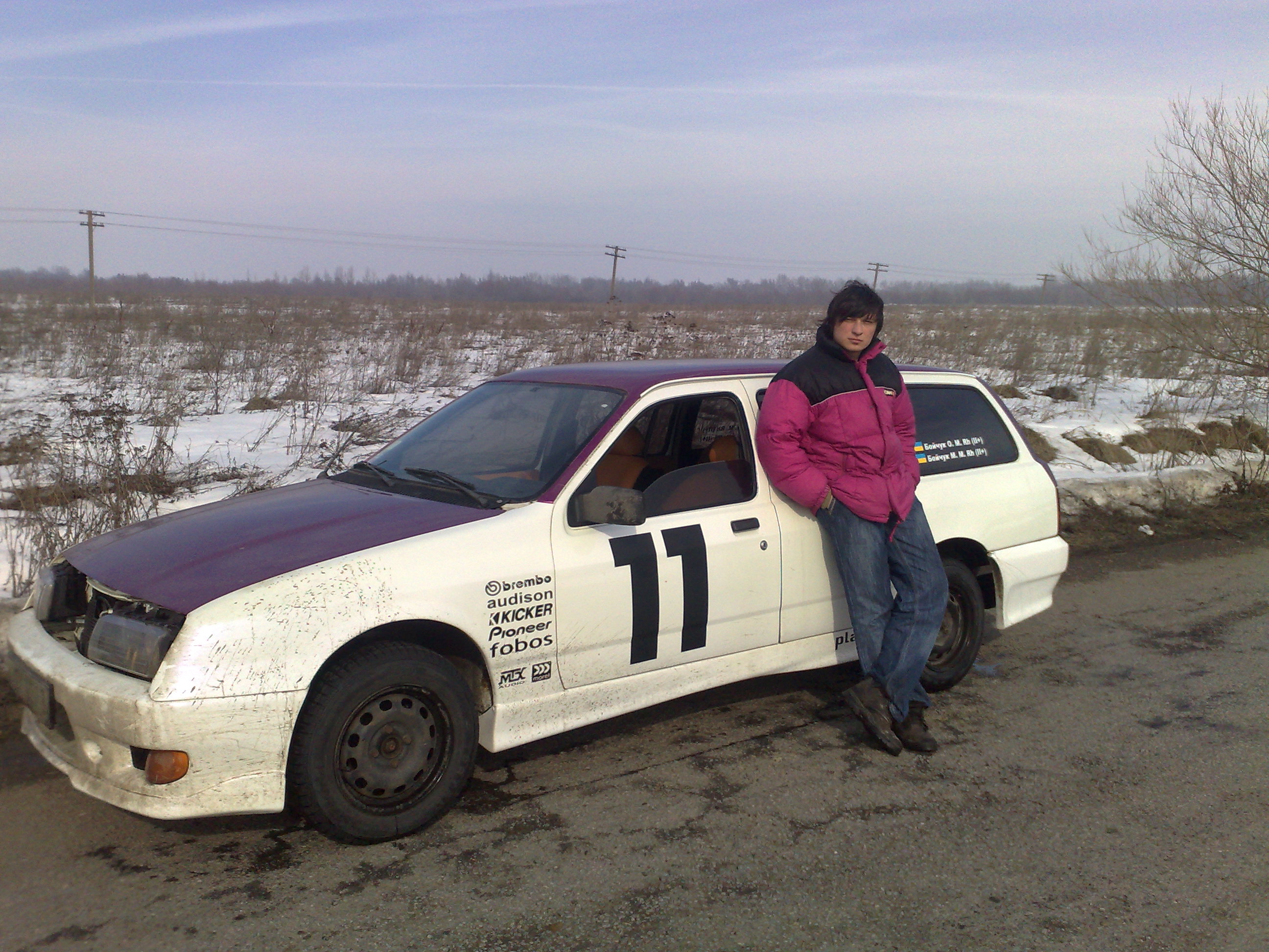

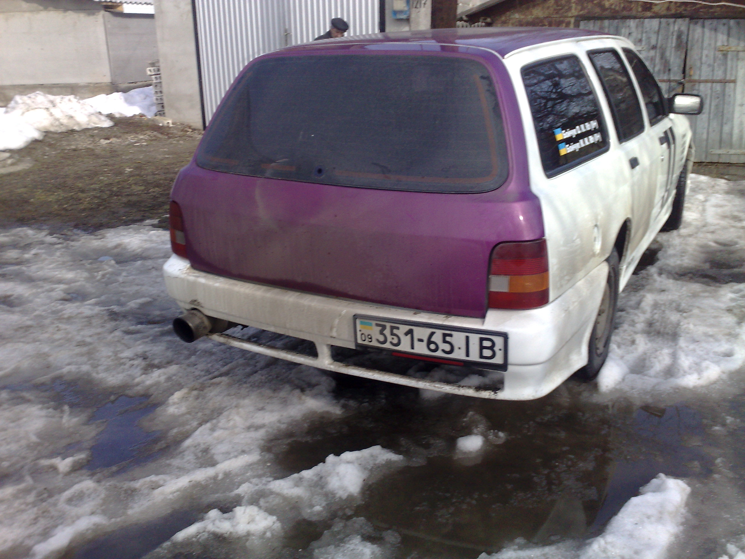

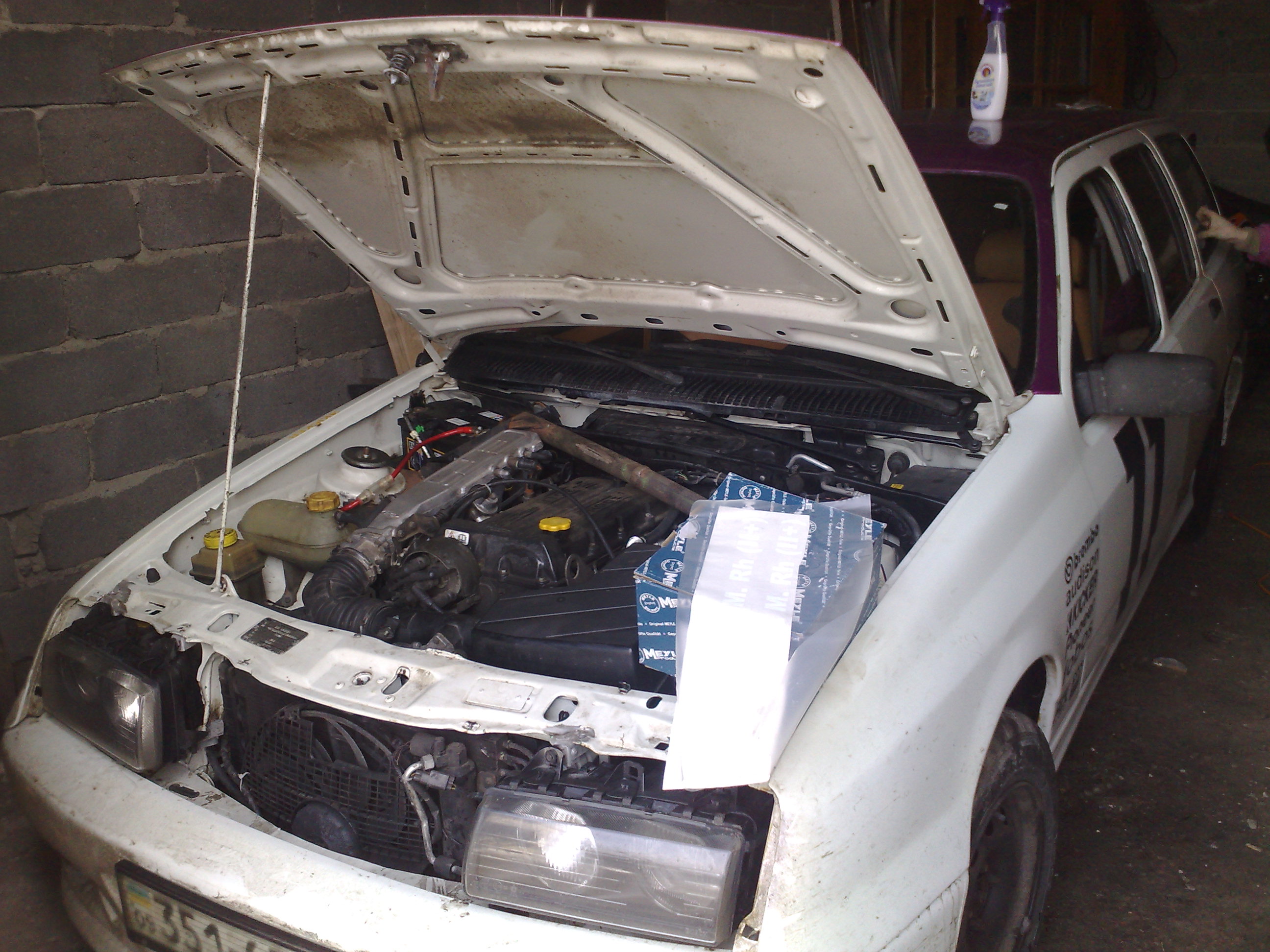

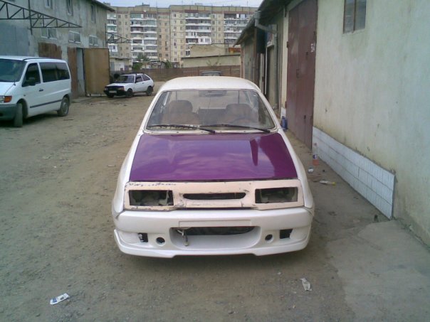

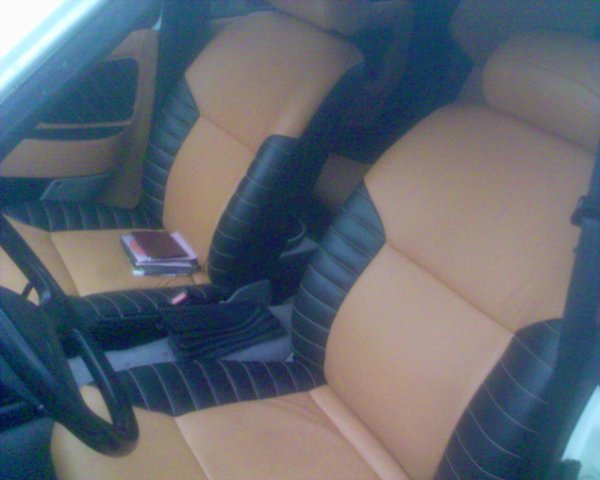

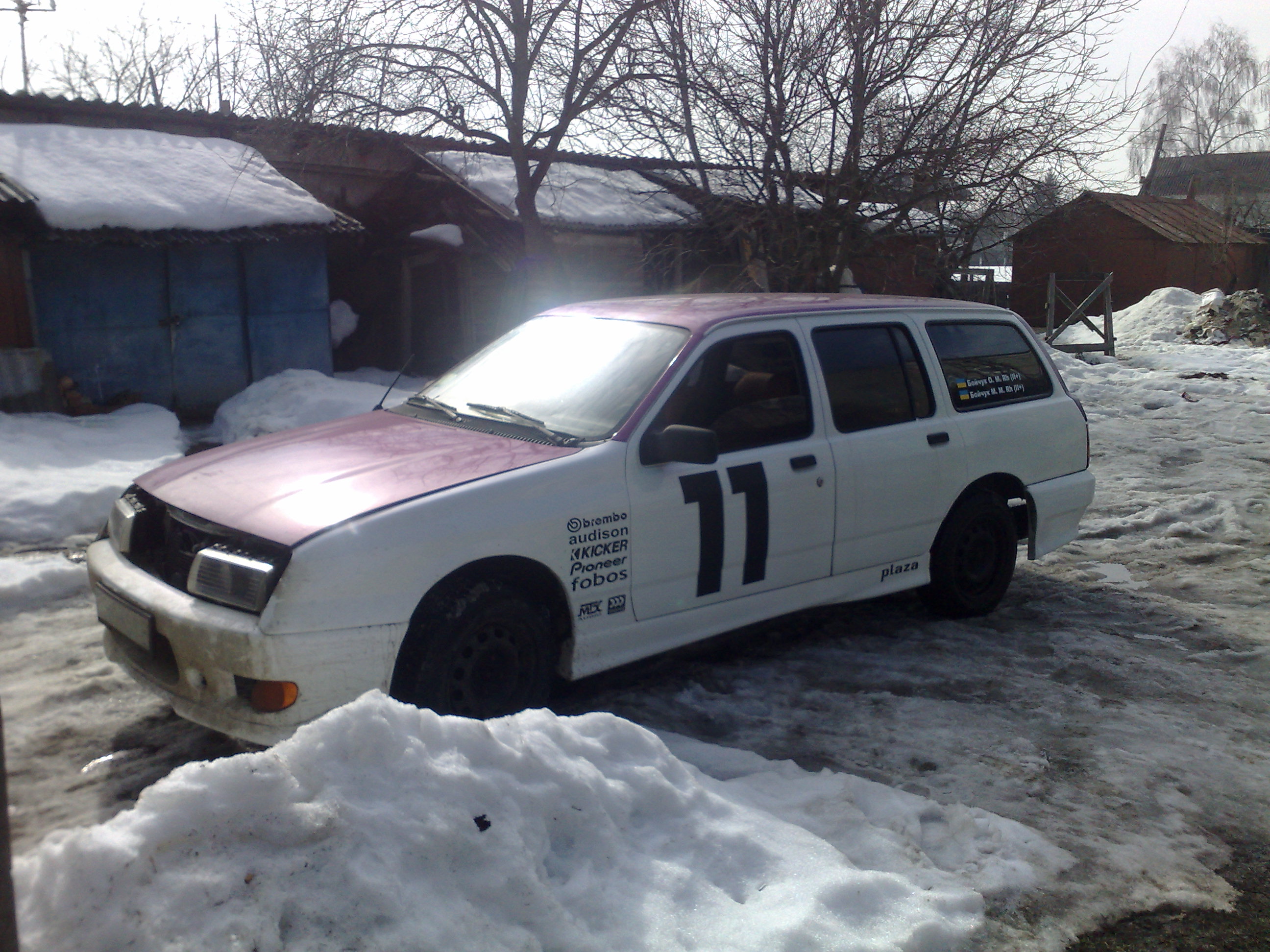

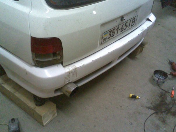

привіт.. дісталась від баті старушка Ford sierra 85 року випуску з звичайним карбовим мотор обємом 1.8 ..4 ступка...моно привід ..нічого особливого.. компресія в циліндрах була аж по 6 )) машина довго стояла і використовувалась тіки для того шоб возити з городу картошку ) всьо почалось з того шо почало місцями підгнивати , потрібно було шось робити...мінімальний КАП ремонт ) після того як машина була поварена і замовілена почалась покраска... для покраски її треба було повністю розібрати... І ТУТ ВСЬО ПОЧАЛОСЬ ))) першою дурною ідеєю була повна вібро і шумоізоляція.. на машину пішло 26 листів вібропласту..подумав шо зразу з розрахунком на майбутнє треба думати про провода на музику... з розрахунком під 6-ти канальний усілок ))) потім коли це все зробилось я подивився на сідушки на яких в момент покраски спали собачки і поняв шо з ними теж треба шось робити...вирішилось перешивати всьо шкірою в чорно оранжевих тонах... колір салону ламбо )) хоча не такий яскравий..ну то вже майстер прогнав.. після переробок в салоні мені совість не позволяла поставити потріскані старі бампера в яких повороти тримались на скотчі ((( почав шукати обвіс....но на таку машину не легко знайти..скажем так в кого не питав всі сміялись... почав здаватись... але зявилась можливість заказати з Польщі.. бу взамовлений передній бампер ,задній..і пороги.... звичайно шо то не підходило.. спереду були такі зазори шо можна було пальці просовувати... почав робити розширення крил шоб бампер сів без зазорів...пороги взагалі торчали куди хотіли...накручувати саморізів не було виходом,вирішив їх наклеїти на машину і всьо замазав скло тканиною..получилось як рідні заводські..задній бампер був взагалі від купехи пришлось перерізати і склеювати наново бо задня кришка не відкривалась.. після тої всьої підгонки я зрозумів шо сієровскі фари тут ніяк не вписуються...були вибрані фари BMW E36 ..лишилось покрасити то всьо діло... шоб не міняти документи треба було шось придумати з білою фарбою шоб це було і модно і агресивно... машина була пофарбована біла база + грубий слой фіолетового ксераліка + лак... получилось бомба.... капот криша і задня кришка помалювались в ФІолетовий колір.. на задній кришці було заварене стандартне місце під номера і ключ багажніка.. з кузовом було біш менш закінчено...коли прийшлось до їзди я поняв шо 1.8 то не мотор а х........

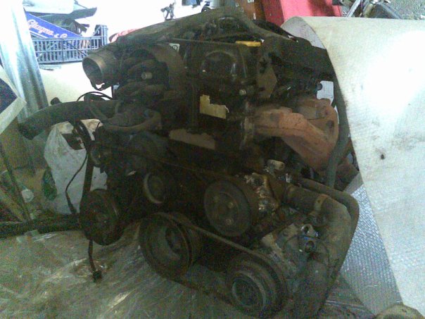

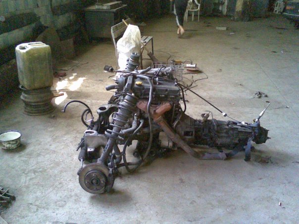

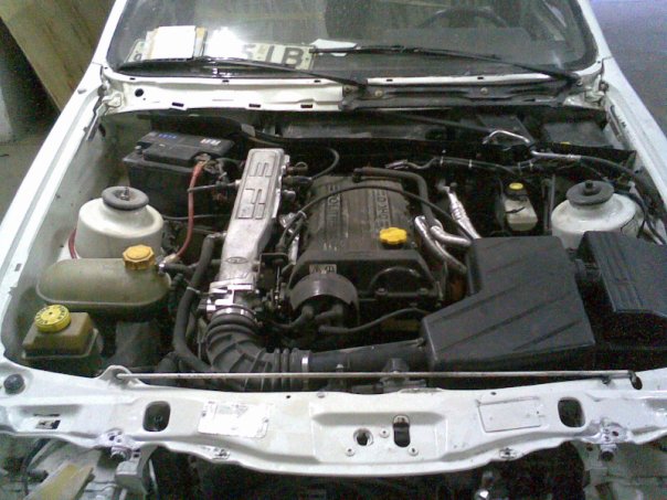

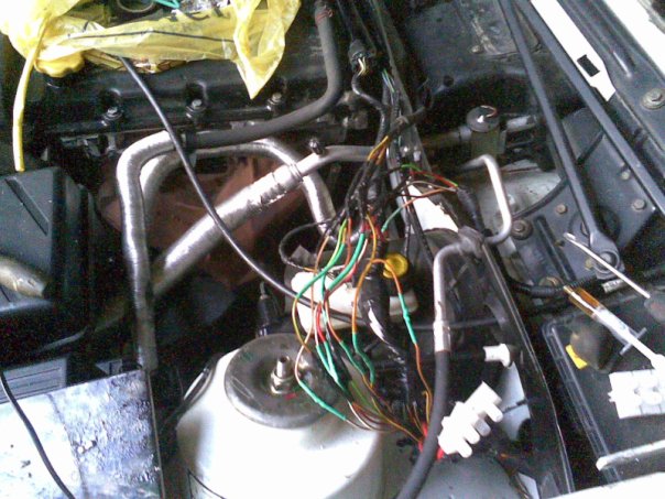

І тут почалось... біля року шукалась машина донор.. зупинились на Ford Sierra 2.0 i DOHC 4x4 chia ..донор був знайдений аж в Італії і куплений.. скажем так трохи підійшло трохи підрізали але факт в тому шо впхали то всьо туда.... проводка була порізана на енну кількість кусків...то було шось з чимось... за 10 днів мотор нарешті завівся )) покищо він стоковий..потужність 100 кіловат ... вдосконалена тіки система випуску... випуск фірми FK ..
Про всякі доробкі в салоні розказувати довго...основне це це подіуми передні...фронт стоїть морел ..і саб mtx 5500 ..

Зачотне тачко! сієрра рулить!
які враження від повного приводу? які плани на той мотор?

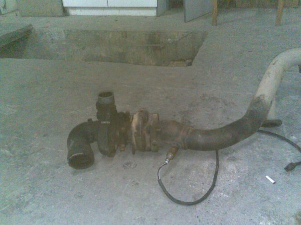

там на фото турба якшо я не помиляюсь :ninja

на старті враження ні з чим не порівняти..... нема того тупого буксування і шліфування...вжало і поїхав... літом наддув буде ставитись і буде мінятись міра стиску... для початку... пом побачим на скіки стане циліндропоршневої групи ))))

b_andriy писав:там на фото турба якшо я не помиляюсь :ninja
вона буде ставитись літом...я не вказав цього в описі..сорі
Re: Ford Sierra RS 4x4
Повідомлення b_andriy » Вів, 13 квітня 2010, 19:26
studentikkk писав:...я не вказав цього в описі..сорі
саме головне і забув :D

турбіна рулить .маєш повний турбокіт з електрикою на машину?

andriy320e30, так от в тому то проблема нема зара грошей... є турба... механічний буст контролер..перепускний клапан... інтеркулєр....але він з диркою..такшо тре шукати..і мабуть буду турбу ішну брати... помойму є виробітка...буде масло палити...побачим... головне шо виїхав вже

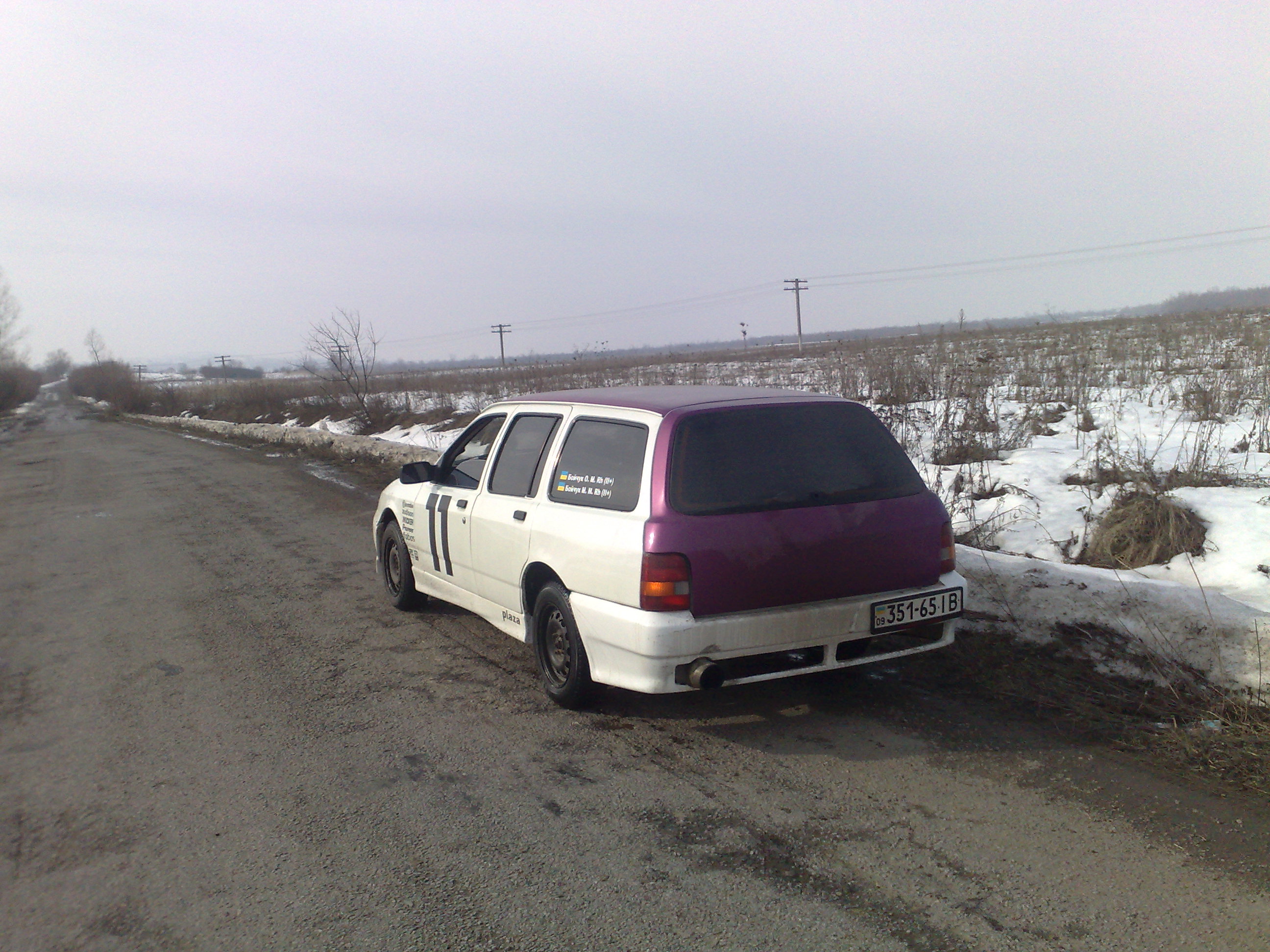

Тачка кльова! Наблюдав за проектом з самого початку. Динаміка просто піпець!
