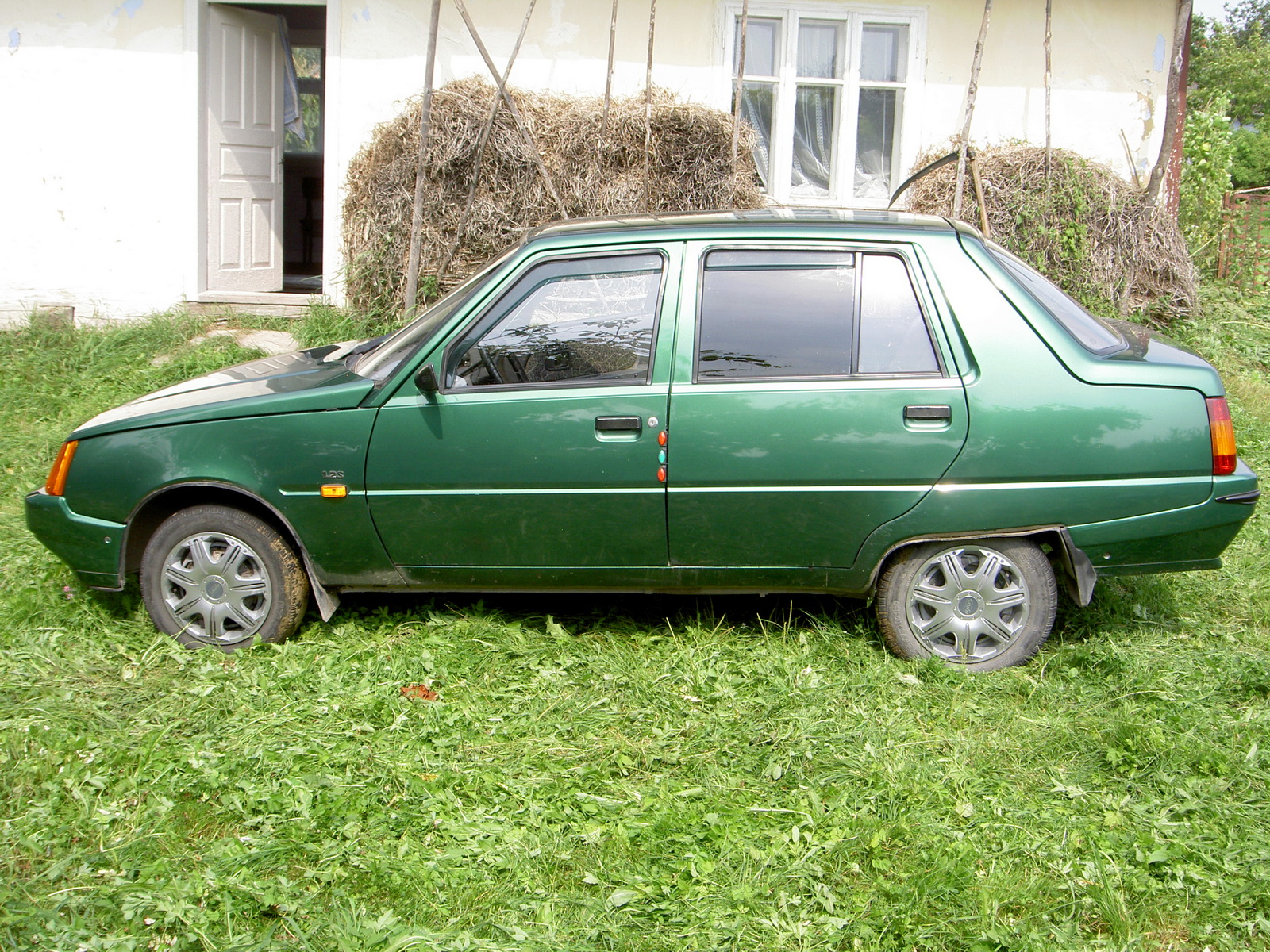

Надумав створити тему про своє коритце яке чекає на переміни..
машинка взята з грудня 2003 року
перші два роки стояла в гаражі і витягувалась раз в тиждень, потім почала використовуватись для роботи а я десь в 12-13років сильно зацікавився тюнінгом і гонками правда в такий вік шо може бути тюнінгом? а все шо продається на базарі б вчепив :D

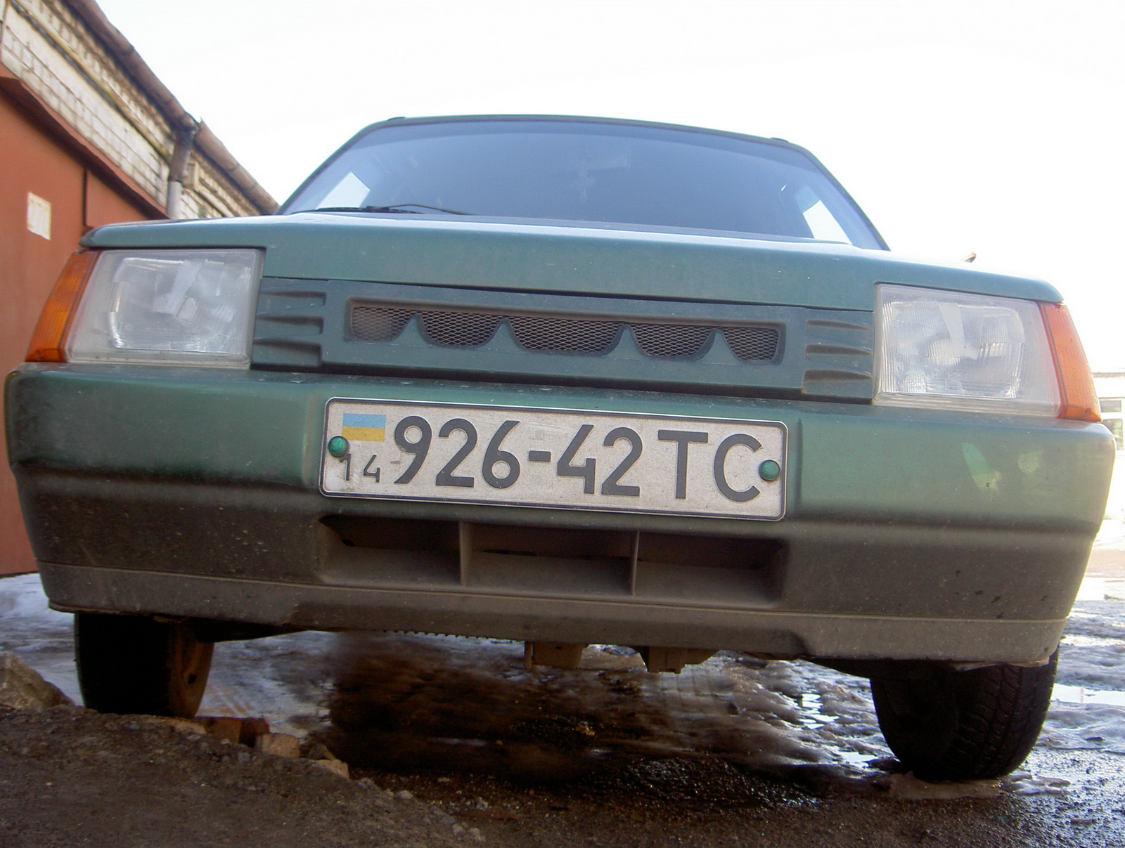

слава Богу до того не дойшло і купив тільки решіточку.. але почав читати форуми, знайшов цей сайт і помаленьо будував плани.. зара ше до прав далекувато але тим не менше по місті вже катаюсь з буквочкою "У"( це певно основний тюнінг на даний момент :happy )
стандарт:

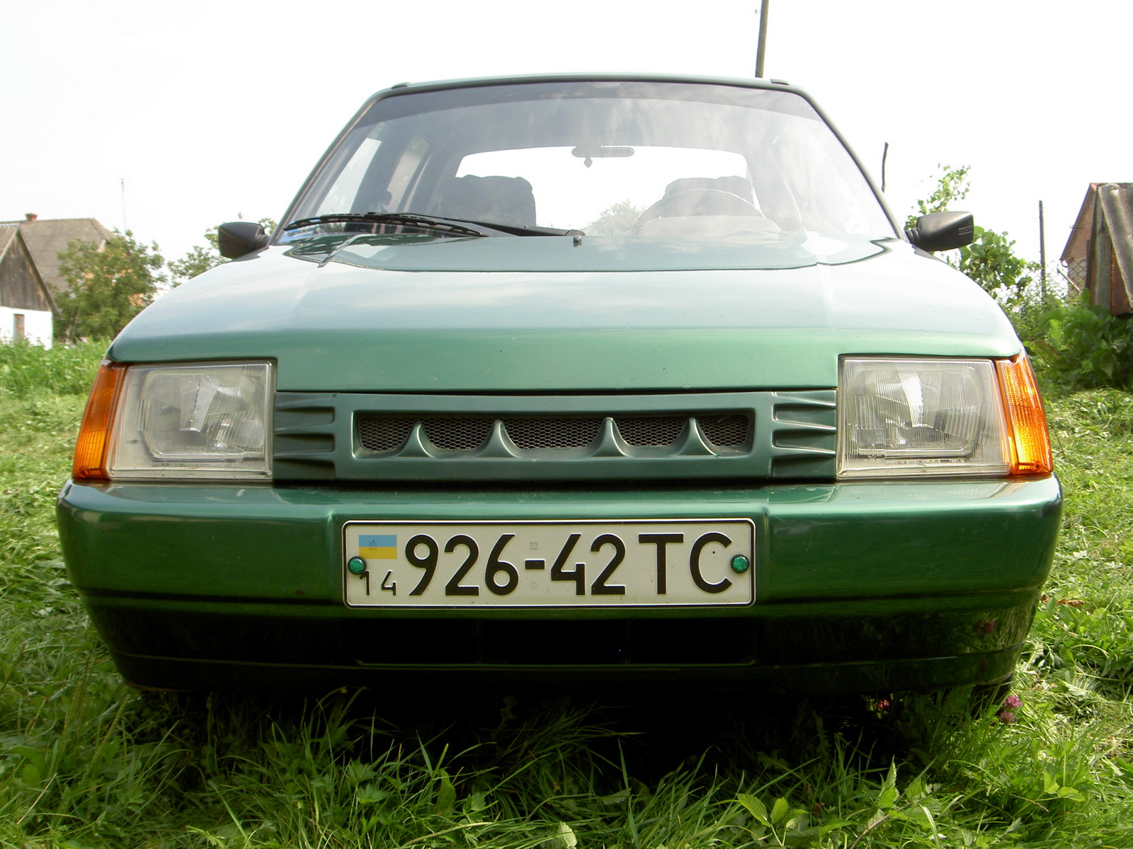

це вже чуть зроблена:
пізніше розкажу шо було зроблено.. :ninja

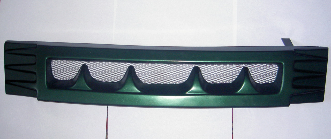

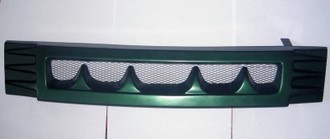

все почалось з цієї дешевої решітки :| :
купив за гривень 40 десь два роки тому був дуже радий шо в мене тюнінг:d але почавши більше цим цікавиттись все зрозумів шо за тюнінг купив але подумав нехай стоїть.. :p

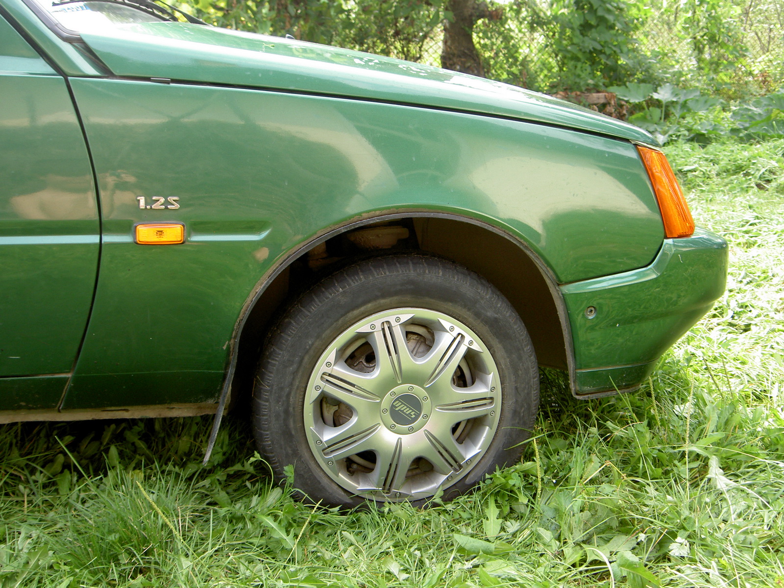

потім придивлявся до славут з нестандартними ковпаками і побачив шо вони досить міняють зовн. вигляд тому купив комплект ковпаків OPUS ( потім хтось спуляв був один :( докупляв поштучно..) також був балончик з фарбою і я вирішив пофарбувати задні ступиці 8) :

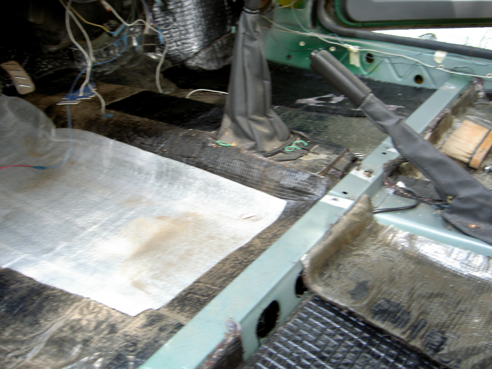

шумка:
поки все бідно, але це до пори до часу..
на дні поки штатна шумка + колись тато ше закинув шось:
Був якись матеріал під рукою заклїв задні арки ( в планах гарно заклеїти стпшкою...

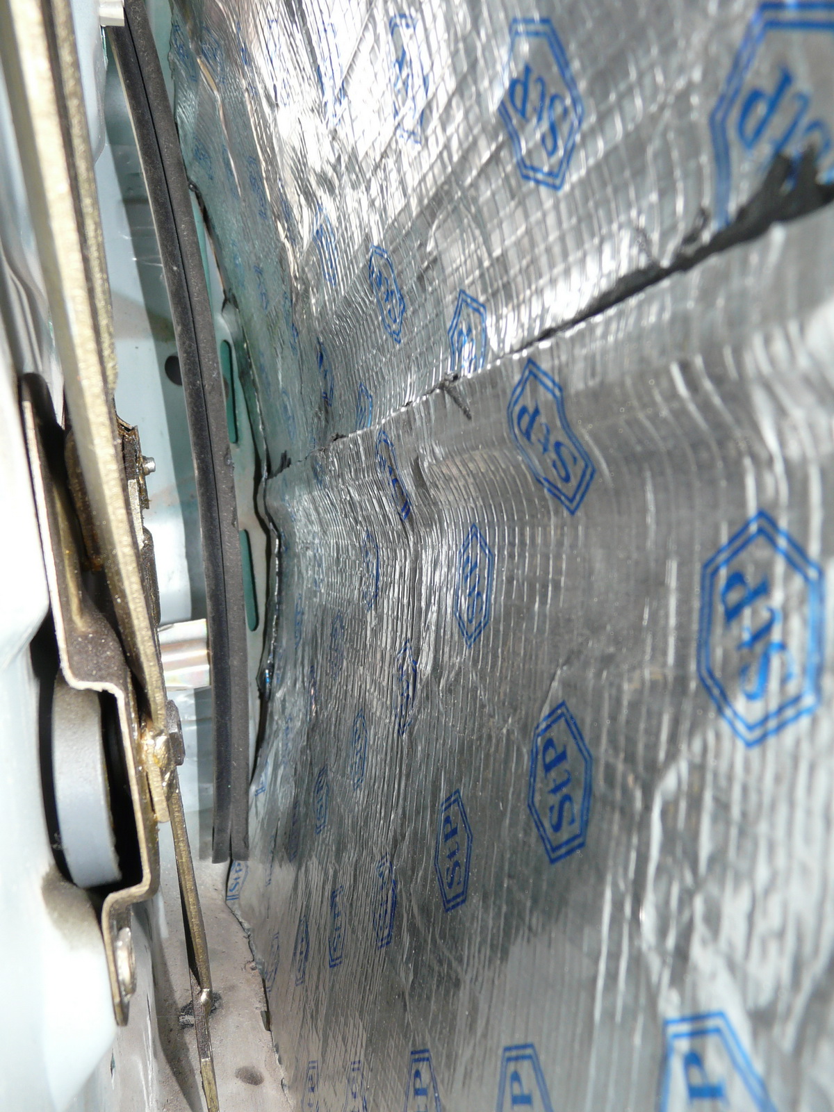

Ну і того літа недавно проклеїв передні двері STP M1
Re: Slavuta 1.2 by Twister
Повідомлення Fobos » Вів, 24 серпня 2010, 09:25
Twister писав:Ну і того літа недавно проклеїв передні двері STP M1
Неважно так поклеїв, бери фен і розгладжуй краще бо відлетить зимою :D

Twister, і як таурег відреагував на зашумлені двері?цікаво які в тебе враження? 8)

Vitalik-first, Віталік, шумка тільки фільонки дверей не дає рівним рахунком нічого і тим більше, що М1 то вібро ізоляція.
Stuff
Повідомлень:5022
Звідки:beZкрайний kosmos...
Повідомлення Stuff » Вів, 24 серпня 2010, 09:35
Fobos, собсвенна вібра і відіграє головну роль,адже тоді нема тряски і вібрації,власне більше тряски,карта стоїть більш чітко,правда,Юра,як гадаєш?

Fobos там дверка на сонці стояла нагрілась шо піпец, такшо фену і не треба було :D
Vitalik-first враження задовільні тому шо ефекту від проклейки 2-х дверей і не чекав сильного :sing але стало глухіше ну і двері з більш приємним звуком закриваються :p
карти дверей як стояли так і стоять під ними ж нічо не проклеїно проклеїнатільки внутрішня сторона дверки..
Шоб було відчутніше то треба: заклеїти екрани(дирки через які фотав шо наклеїв... і самі карти дверй можнаобклеїти шумкою якоюсь,
наприклад в епіцентрі терафом є.. а самі карти дверей можна поставити на анти-скрип(потім покажу)

Повідомлення Stuff » Вів, 24 серпня 2010, 09:51
Twister, ми то всьо знаєм,що треба,де і чим клеїти,тут питання в тому що тобі дало,відповідь я почув,успіхів у доведенні авта...

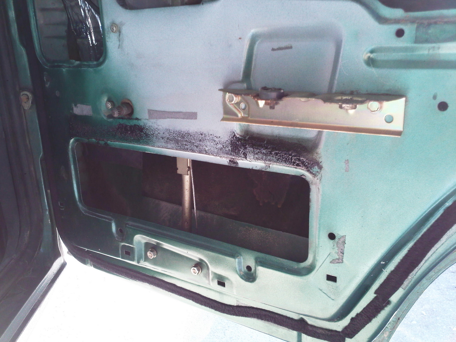

Недавно зняв задні карти дверей шоб подивитись шо там як там і побачив шо карти протерли фарбу і в тому місці почало ржавіти %)
зачистив нождачкою, зафарбував,залакував і потім обвів маркером карти на дверях шоб знати де вони доторкаються
і повністю обклеїв анти скрипом такшо тепер ніц коцатись не буде, треба так ше всі двері буде проклеїти..:

Та власне фен і не обо’язковий, розгладити треба луло краще, таке враження, що ти її протсо руками приліпив, в місцях обгинів пройдись тильною стороною викрутки, але нагрій попередньо.

аа понятно ну я її тік і руками приліпив і розгладив :sing ...
я от буду всі карти дверей на антискри садити то заодно і розгалджу норм :) спс за пораду :beer

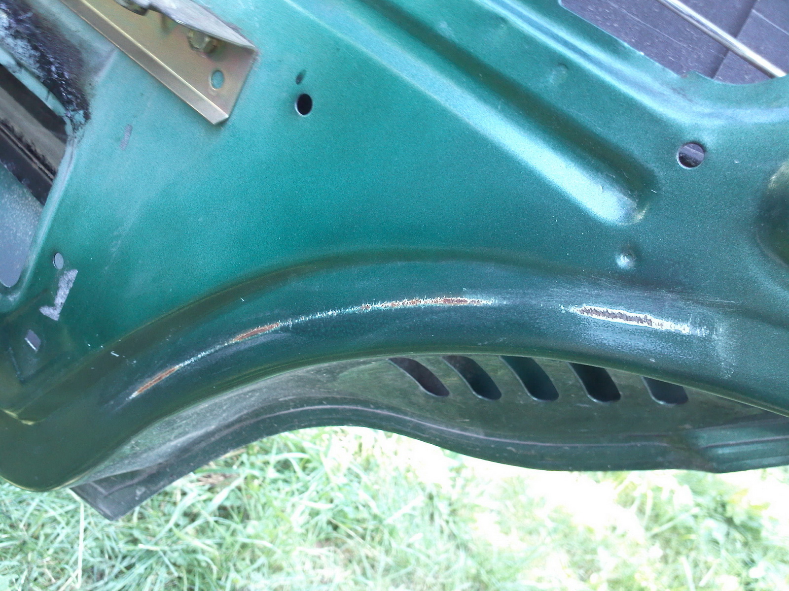

також знявши карти замітив шо там де карти притуляються до дверей вже здерта краска і починеє ржавіти :confused :
зачистив на всіх дверях ржавчини і зафарбував+залакував ці місця
також купив антискрип і обклеїв повністю ті місця де карти доторкаються до дверей, тепер карти стоять чотко і не юзають по металу :D :
