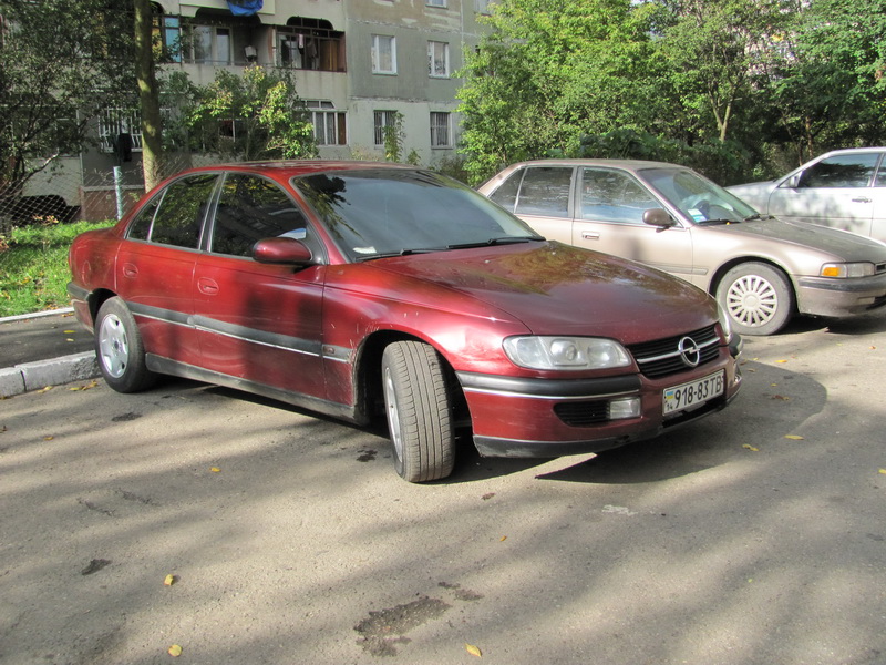

От і наступне Божевільне авто....
Опель Омега Б 1996-97 року народження, 2,0 16 клапанів.
Машинка в хорошому стані, хоча й не в ідеалі - є пузирьки ржавчинки, які потрібно побороти. Комплектація - клімат, 4склопідіймачі, підігріви поп, ксенон, 2 подучшки безпеки... і купа приємних дрібничок...
Проведена діагностика і вже замовлені:
- ремні, ролики
- одна шарова ( при пробігу 269 тис. км обидві шарові рідні - на заклепках)
- підвісний підшипник
- передні стійки+опорні підшипники (стоять рідні)
- троси ручніка.
це ніби все по ходовці і по першонеобхідних замінах... все решта робоче і в хорошому стані))

Отримали собі черговий секас.Те,що видно з фото:молдінг водійської двері не приклеєний нормально.Заглушки буксировочної серьги теж немає.Її ціна максимум 100 грн на шроті.Ці дрібнички багато що говорять про попереднього власника
Не бачу сенсу міняти шарові окремо.Краще одразу візьміть на нормальному шроті(а їх у Львові нормальних немає,тому замовляю по всій Україні) ричаг.Вийде дешевше,ніж купувати і міняти шарову.Сайлентблоки одразу замініть на бмвшні,щоб забути про них надовго,бо по наших дорогах 15-20 тис і знову заміна.Це в кращому разі.Якщо будете міняти стойки передні,то не забудьте і про подушки,щоб вже не вертатись до цього питання.Подущки краще ставити для двигунів 2,5.Відходять довше.З арками не бавтесь в підмальовування,а одразу вирізайте з заміною на ремкомплекти,бо будете підмальовувати щовесни.Підозрюю,що ваші ремонти тільки починаються.А так нехай машинка тільки тішить
