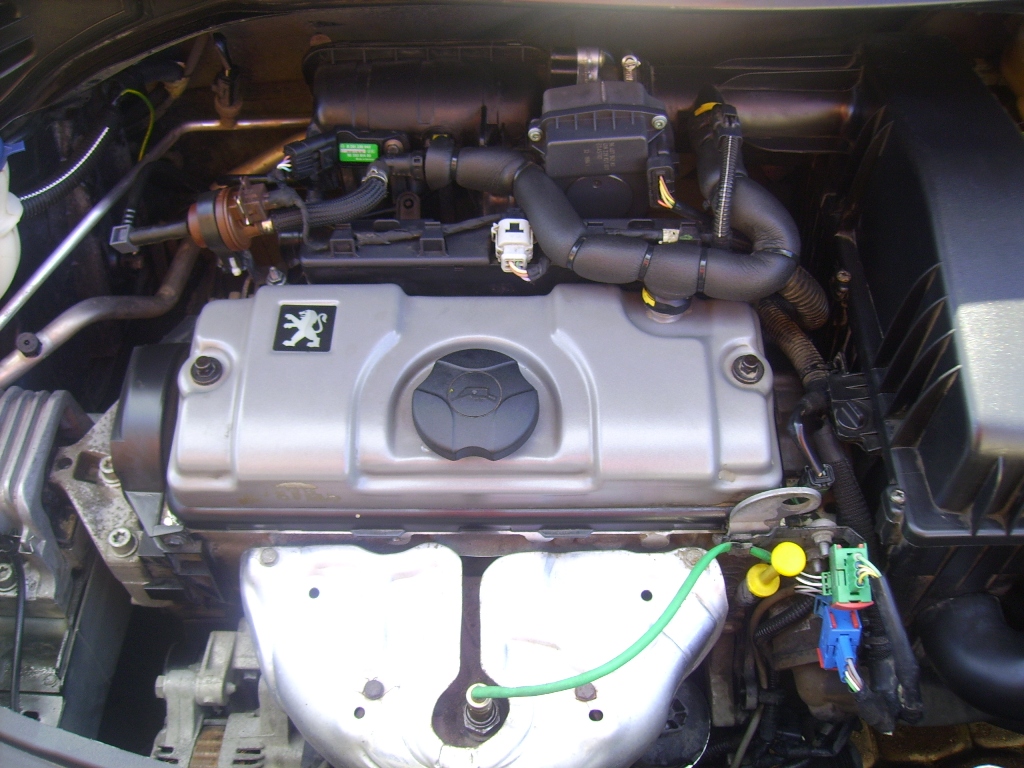

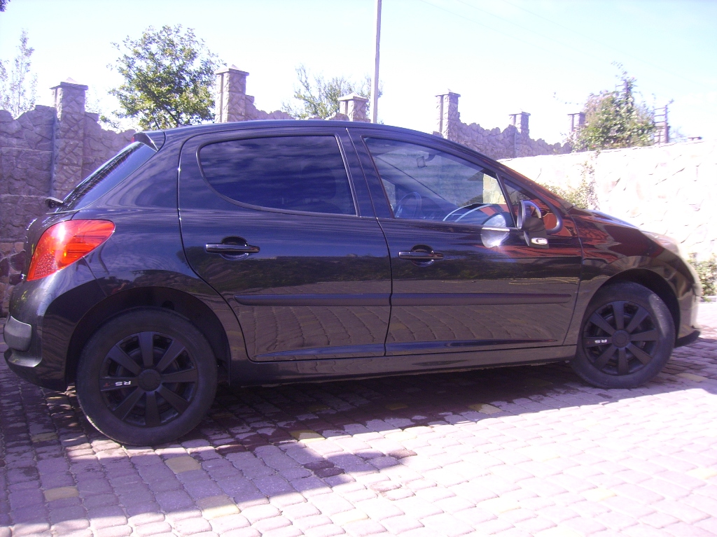

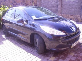

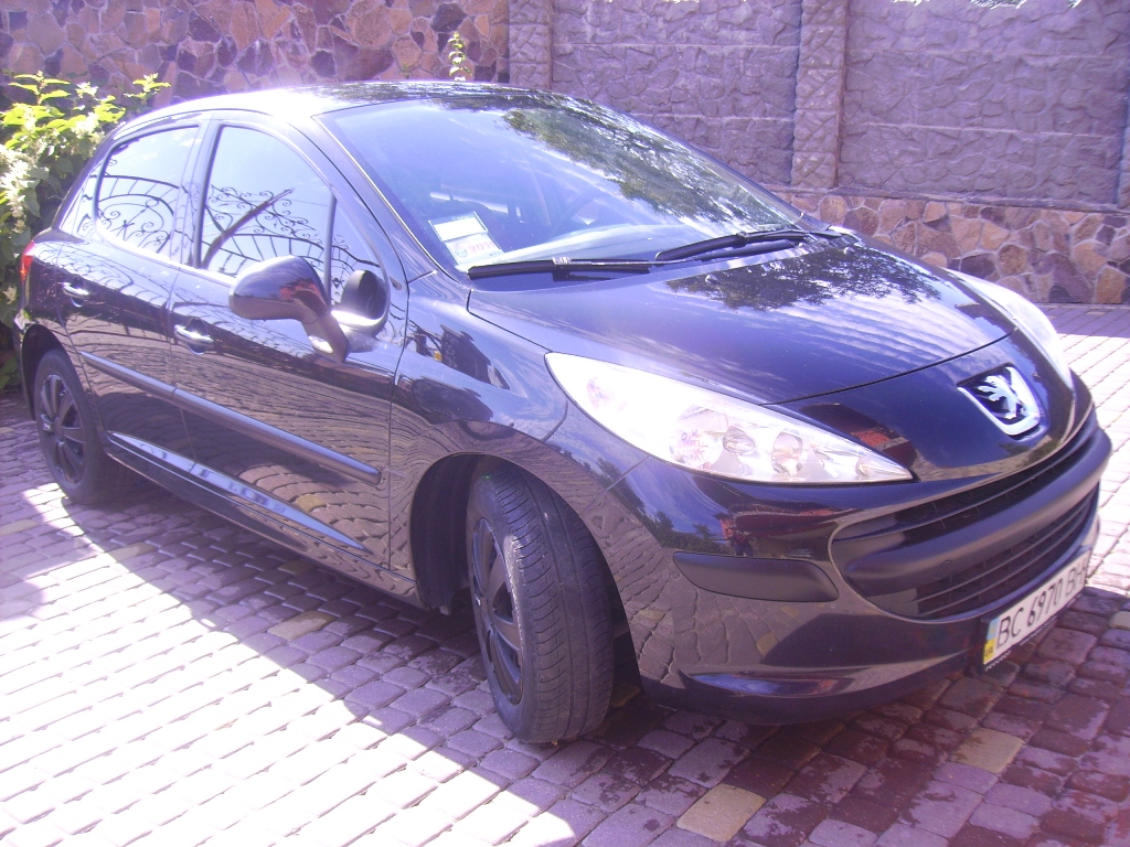

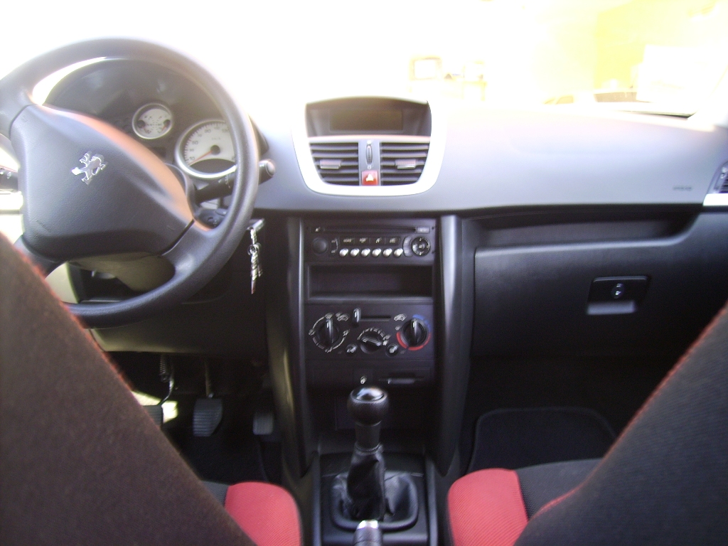

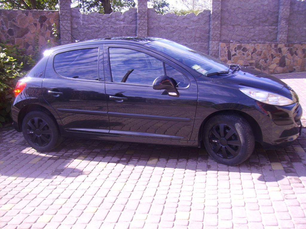

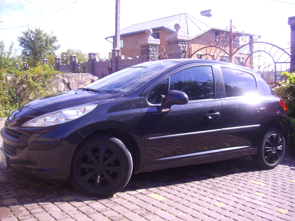

Ну вот наконец нашлось время написать и про свою машину!
После продажи своей Daewoo Nubira ( viewtopic.php?f=35&t=18506 ), получилось взять по хорошей цене вот такого Пыжика 207.
Машину впринципе брал не для гонок,а больше для стайлинга :) Поэтому и мотор взял економичный,всего 1.4 литра и нечуть не желею,так как расход по городу максимум литров 7, с учетом что двиг крутиться до 4-5 штук оборотов, а по трасе когда ехал с Киева вышло 4.9! Мотор впринципе резвый, обороты набирает хорошо :)
Теперь по планах на будущее:
Аудио:
1)Установка саба, тоесть уже поставил JBL GT5-1204BR, бас выдает замечательно,только усь слабый для него!
2)Саб работает в паре с Kicx KAP-22,для саба етот усь реально слаб,в планах поставить РА LT-680\2
3)Установка 3 компонентного фронта, или 2 компонентного DLS R6A или Helix DB 62.1
4)Прокладка новой проводки,наверное КГ-35
5)Установка СARPC на базе Asus EeePC 701
Интерьер:
1)Полная шумоизоляция
2)Перетяжка дверных карт,потолка и т.д. ,перетягивать наверное буду или каким-то заменителем алькантары,или забабахую все флоком,точно не знаю,сейчас отдал несколько деталей на флокровку,посмотрим как выйдет
4)Все декоративные пластмаски хочу обтянуть черным глянцевым Oracal
Екстерьер:
1)Хочу перетянуть всю машину матовой пленкой Oracal 970 или KPMF
2)Поставить дисочки,наверное 16 радиуса,думаю 17 для нее будут затяжелые!
Из основных планов это пока-что все, все хочу делать максимально своими руками :)
Если есть какието предложения по улучшайзингу,буду благодарен за помощь!

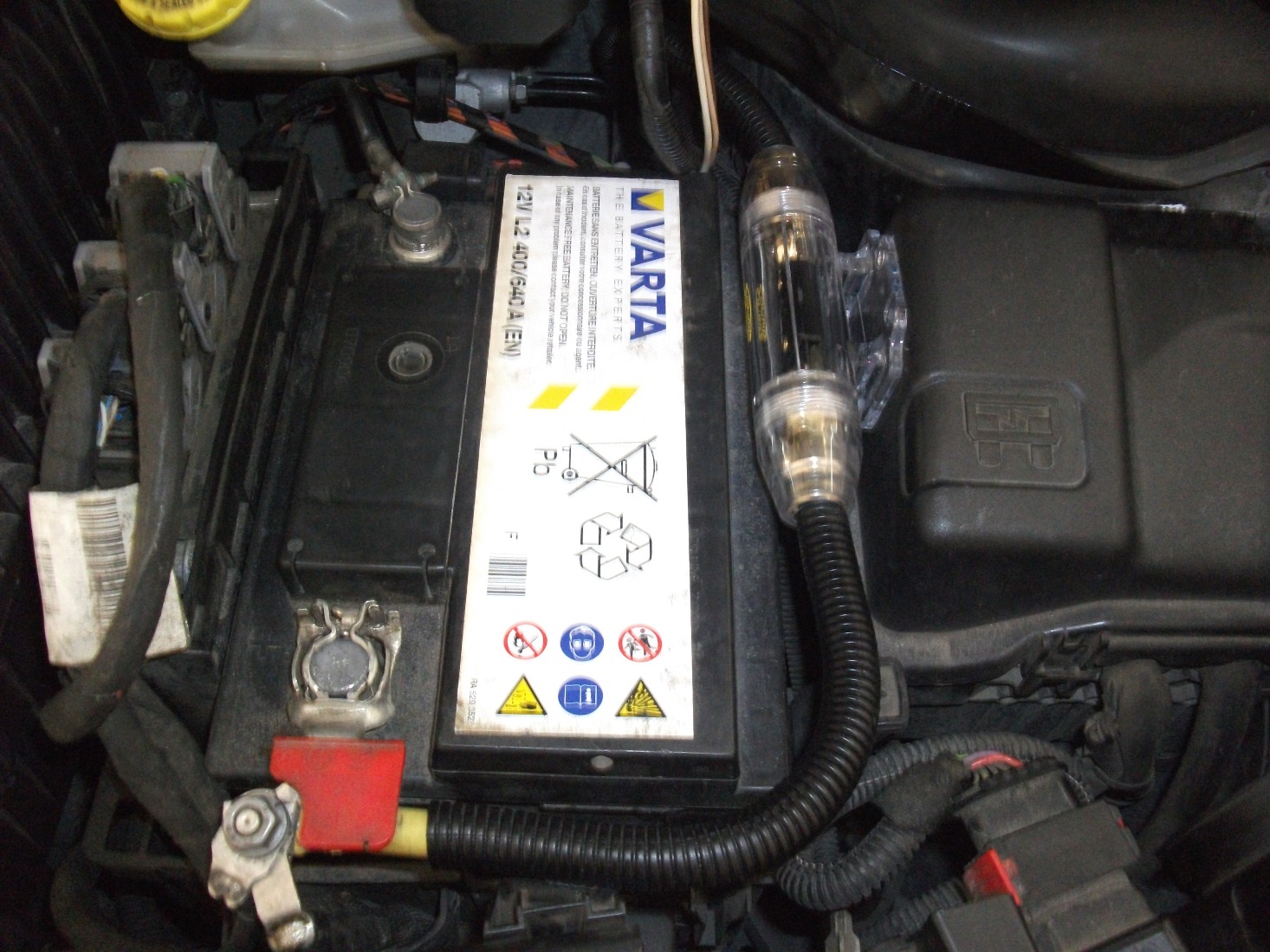

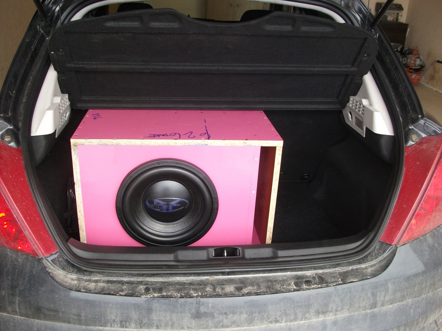

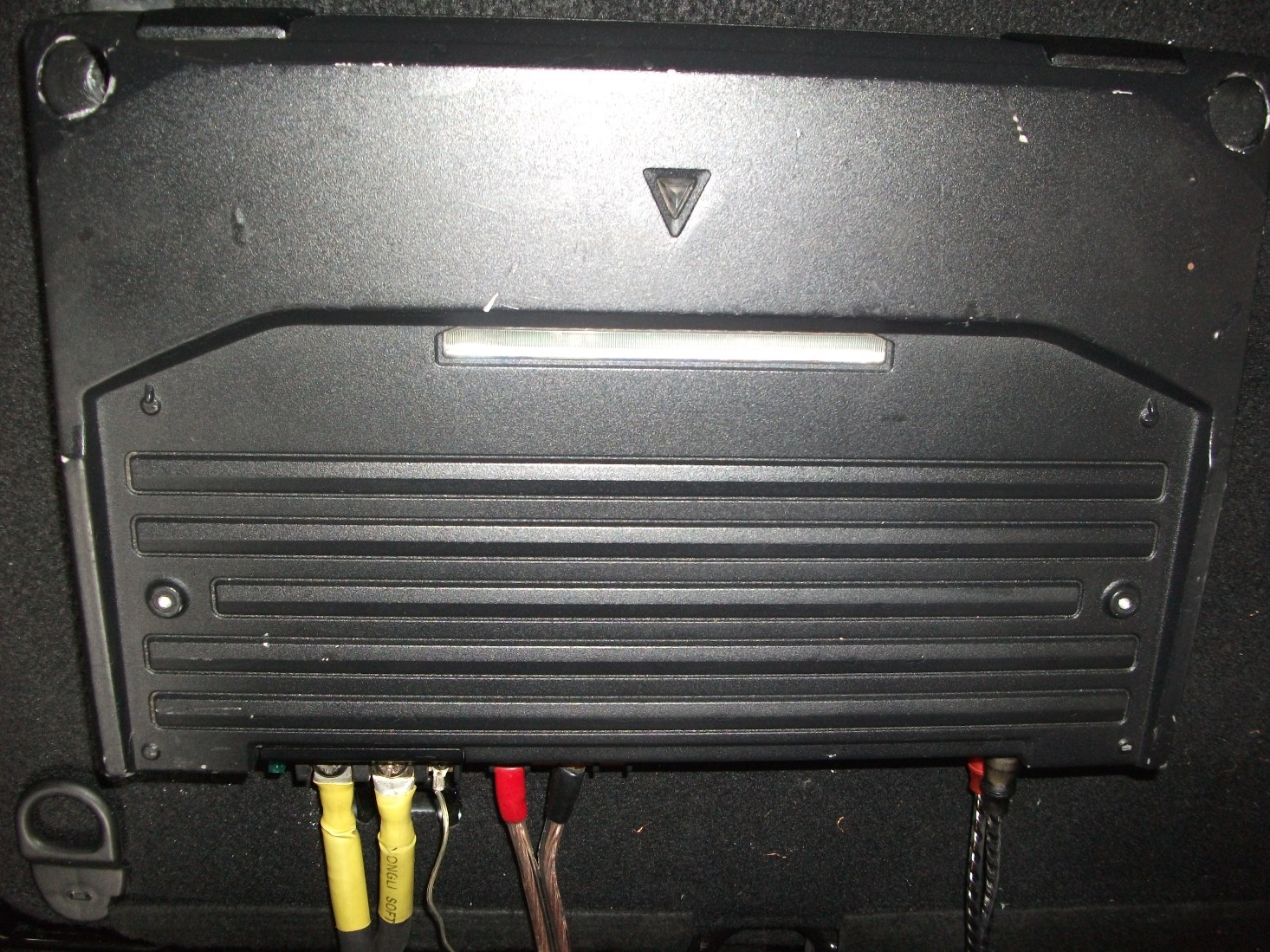

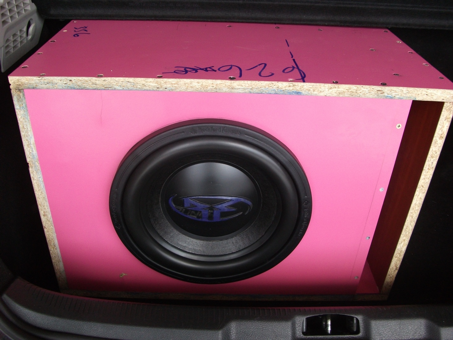

И так давно не писал,но работа сделана, так сказать наконец-то доработал сабовое звено,перепробывал многое,собственно остановился на этом:
- САБ - 12" Rockford Fosgate RFD2212 ( http://magnitola.ua/Rockford-Fosgate-RFD2212-p-911.html ), зауважал этот саб после прослушки,поместил его в ФИ корпус,обьемом 57 литров(Скоро обошью карпетом),и настройкой 35ГЦ!!! 600 ВАТТ держит даже не напрягаясь!!!
- Усилок - Kenwood KAC-9104D
( http://www.kenwood-rus.ru/products/car/ ... D/details/
),подключен в 2 Ома!
- Проводка силовая - 1GA (40mm2), спасибо Magnus,проводка реально супер,за копеечные деньги, провалов в напряжении нету, настоящая медь!!!
- Главный предохранитель - Stinger SPD5203
- Межблоки и акустический провод (2*4 мм), тоже Stinger!!!
- Конвертор сигнала на саб - Выпаял линейки с магнитолы,но на них напряжение было очень маленькое, которое не могло раскачать мой моноблок,поэтому на саб сигнал подаеться через вот такой конвертор уровня Helix AAC: http://www.avtozvuk.ua/info.php?id=4198
Вроде ВСЕ!Короче одним словом, теперь басс колбасит не по детски,сам был в шоке после установки нормального САБА!Постараюсь скоро выложить видео как оно играет,а пока фотки:
САБ в корпусе,скоро на обтяжку!!!
ПРОВОДОЧКА!!!
Моноблочегггг!

Повідомлення rybkaandrew » Суб, 26 лютого 2011, 12:47
Baseone, поправ ссилки всі а то не пашуть :ninja
щодо музички то дуже все акуратно і якісно ,респект !!! виклади більше фоток .......що стоїть на фронт ,чим його качаєш? :happy
