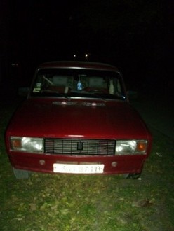

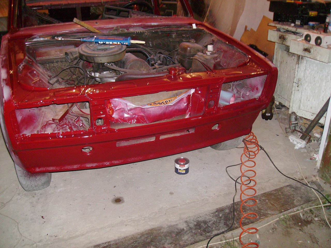

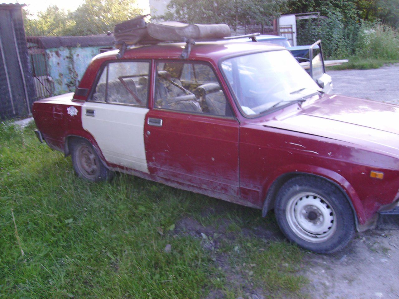

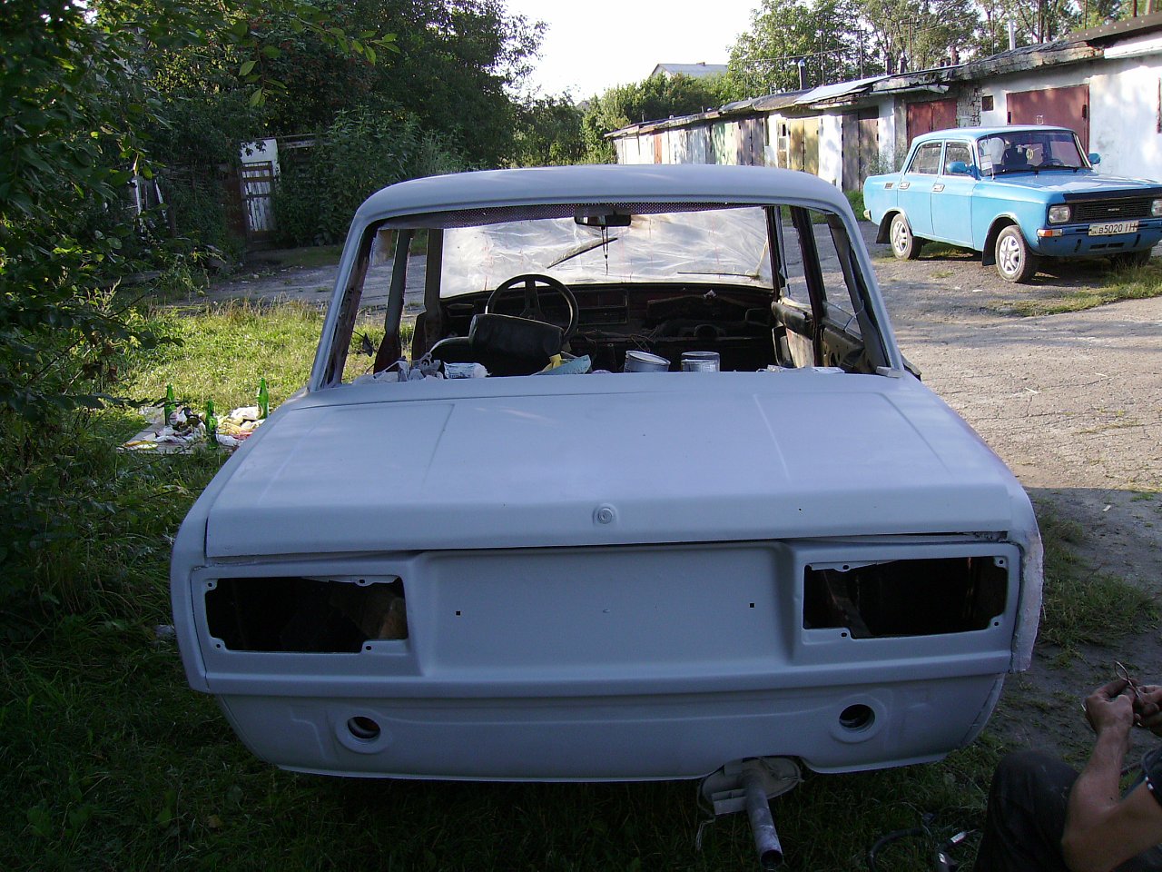

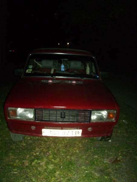

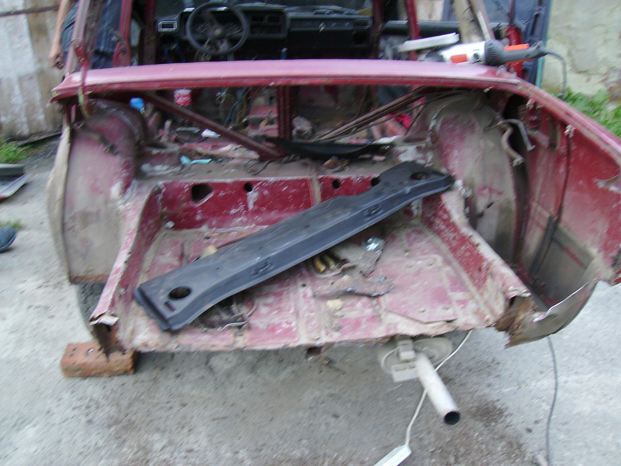

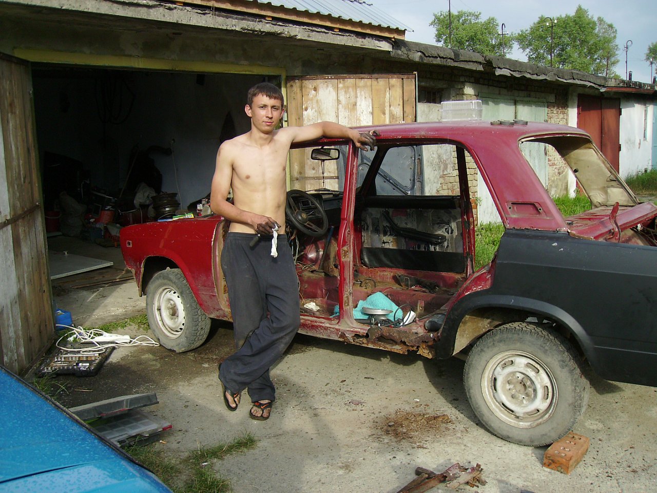

Ось мій опис мого жигулика Ваз 2105.
Відкупив я його у свого брата майже задарма. Машина була у жахливому стані, але 3 місяці роботи і набула більш менш нормального виду. Робив машину своїми силами з братом, окрім мотору.Варив, малював, шпаклював практично сам. Цей всій ремонт проводив літом 2010 року. Поміняв:передній і задній фартух, ліве заднє крило, пороги. Відкапіталив повністю мотор. Зробив передню ходову, поставив повністю нову трансмісію, поміняв задні амортизатори на газомасляні. Машина обладнана 2 місцями на акумулятор, 2 бензобаками(другого вже нема). Коли переробляв проводку багато повикидав дротів від рації, бо десь в 90 роках машина служилаоперативним службам десь за кордоном.
В планах: поставити титани Р14, відполірувати кузов, зробити безконтактне запалювання, поставити 5 ступку, поміняти проводку, і надати трошки тюнінгу.
ВАЗ 2105 1988р.в. вишневий колір, мотор 1,6л.коробка 4 ступка, карбюратор від ВАЗ 2107та багато іншого!!!
Ось додаю фотографії в якому машина була стані до капіталки і після!!!

T5-R, я вже непамятаю шо то за фарба, ну точно неметалік!!!!
На свіжопомальованій машині гарно виглядала фарба, але зараз її треба полірувати, помальовка недуже якісно вийшла, бо робилось своїми силами!!!

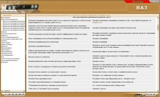

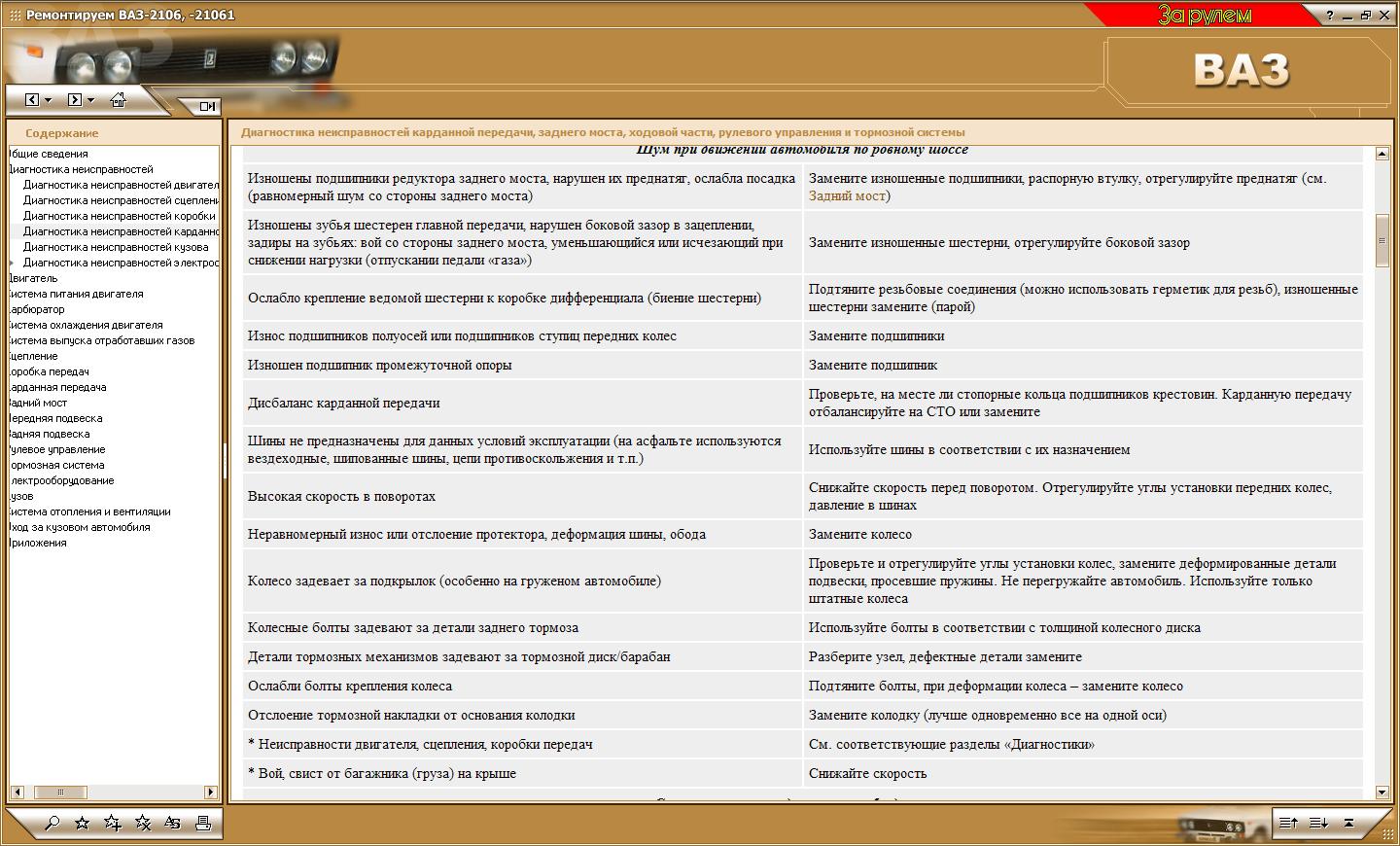

ну , нестачу масла найлегше перевірити
А гудить тільки під навантаженням? Тобто якщо ти скинеш газ і виб"єш в нейтраль чи вижмеш сцепу - гул пропадає ? Є в мурзилці опис тестів як можна вичислити , що гуде , зараз пошукаю ...
