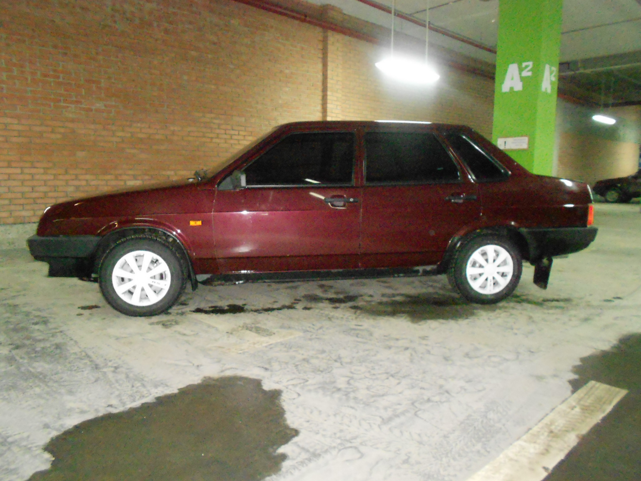

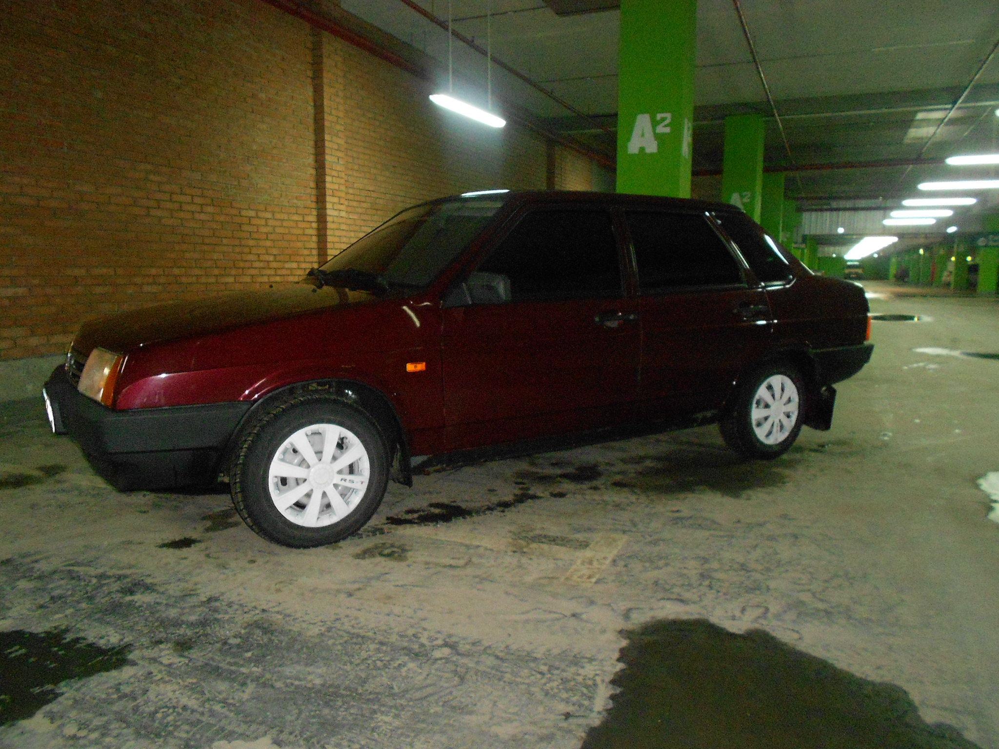

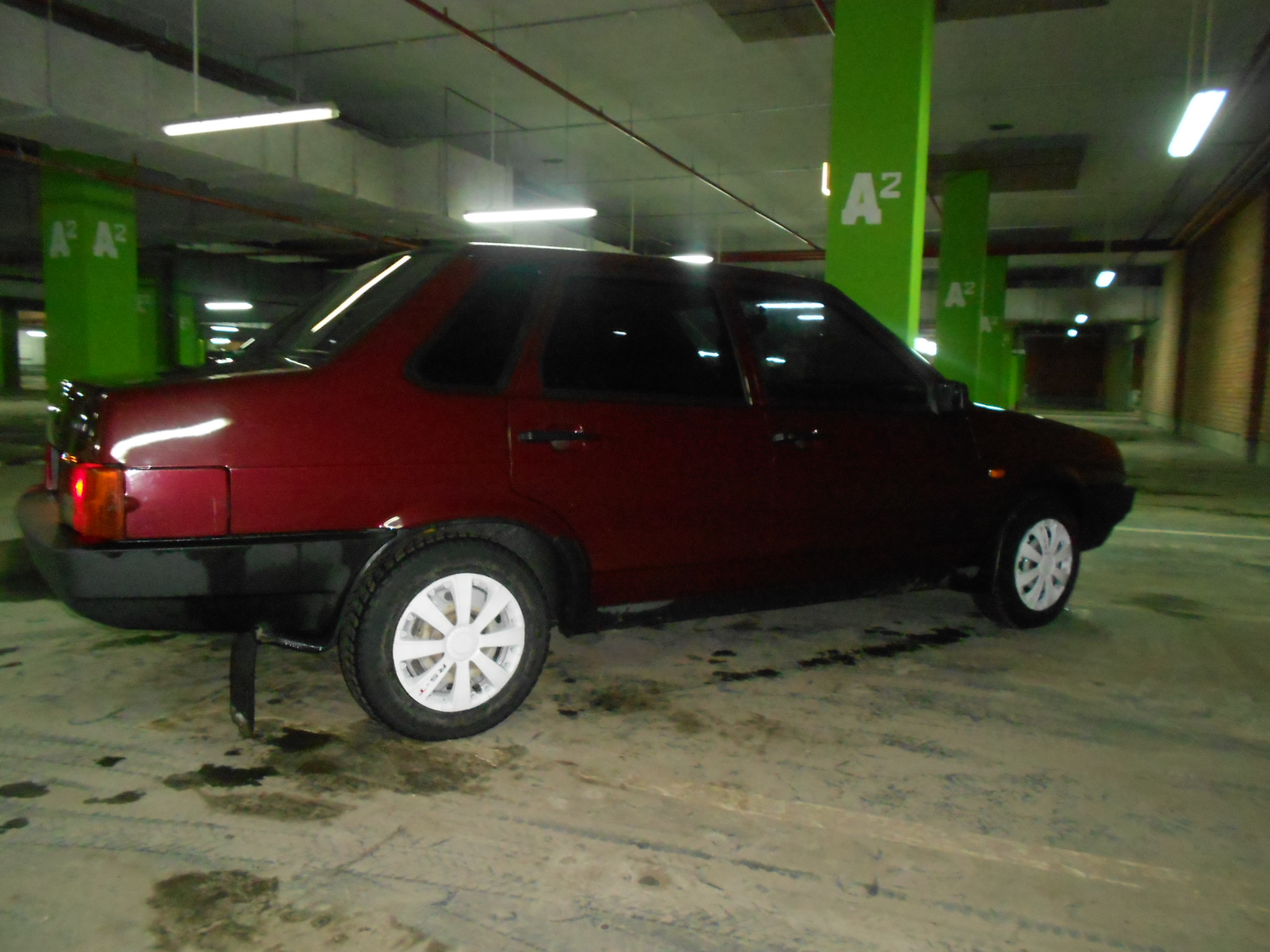

А от перші фотки
. Сильно не критикуйте, скажу чесно фотограф з мене ніякий,
тай на 13 ках дивиться воно зовсім не так як літніх титанах R14. В принципі ззовні покищо повний сток, наразі займаюсь лише основними вузлами.

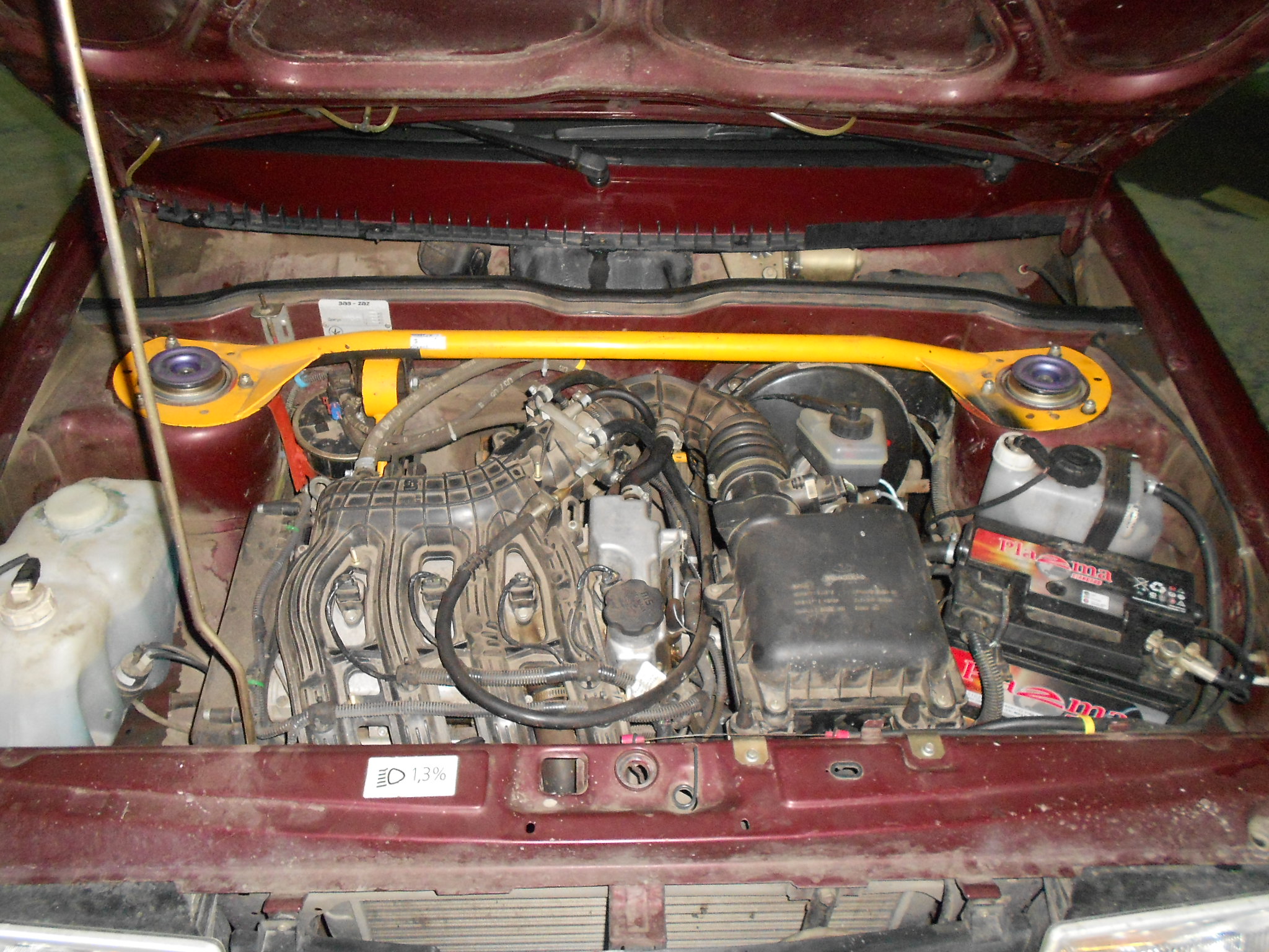

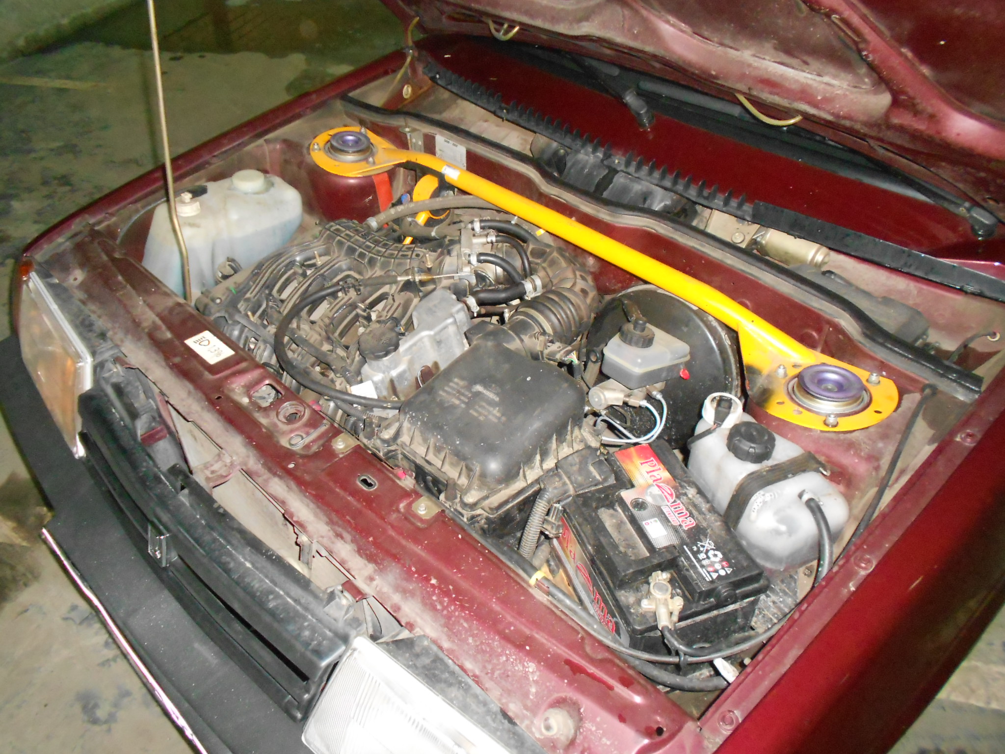

А це наразі основна гордість моєї машинки
з достатньо хорошим
потенціалом.
потенціалом.

Re: Sergio: Мій Ваз 21099
Sergio99, шось так дивлюсь на фото підкапотки, і як на мене проситься туда впускний ресівер, шоб забрати ту пластмасово-резинову хрень яка огортає весь мотор, і відповідно гріється і підігріває повітря... і шось недочитав напевно, але пасує по мінімуму і за випуск братись... в комплексі з впуском прибавка буде відчутна мабуть, тим більше з чіповкою
AnGeL[/b , За випуск забув написати. Стоїть павук на 51 трубі, який плавно переходить на 55ту і на завершення грушник від Сааба на 60-ій. Також є нульовий фільтр. На фотках його не видно, бо він стоїть у штатному місці. Наразі є проблема з компом, в мене январь чи то 7.2+, чи то якийсь М73, чесно кажучи я в тому не дуже роздупляюся.
Наразі шукаю январь 7,2, якщо не знайду б,у, бо їх в моменті розбирають, то напевне замовлю новий.
В принципі хотілося б з часом поставити компресор, наразі фінансово я
не маю такої можливості. Тому поки що не вирішив з чого таки починати: ставити нові вали, ресівер, форсунки, чи робити голову.
Тому дуже б хотілося почути Ваші думки і поради.
