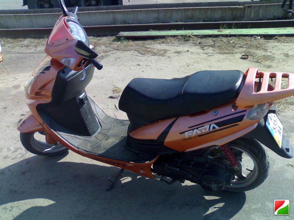

вот купив тиждень тому з поломаним двигуном такій скут !
сьогодні розібрав повністю(колов мотор) в тіпа чомусь розтянулась цепка шо аж злетіла з газорозподільного :boxed під заміну піде ше цилінр (може буду ставити 180 куб.)
але мотор там торба не масло а болото було залито...
замість натяжитєля болти якісь :facepalm
успакоїтєль цепкі тріснутий
підшипник на колінвалі розлетівся
пласмаси обдуву циліндра взагалі не було :shock мотор постійно був перегрітий :angry
буду доводити до путя :angel думаю до кінця тижня виїду :roll

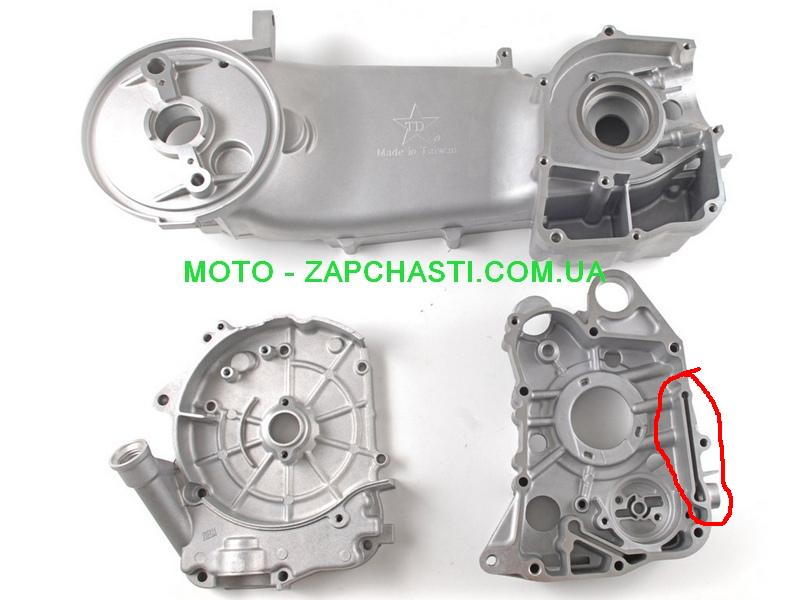

розібрав знов глянути чому гріється разом з майстром ! оказується при"уркі намазали гєрмєтіком так шо забили масляний канал якій йде через цилінд на газорозподільний ! рокери і газорозподільний аж горіли :boxed я коли збирав незнав шо то масляний канал вот і знов мусив розбирати :angry
