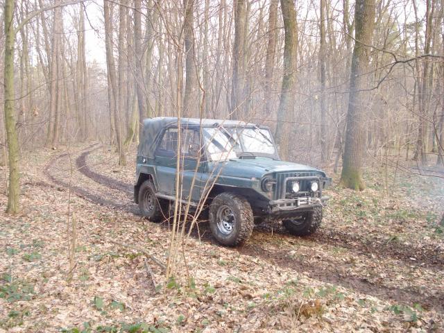

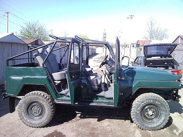

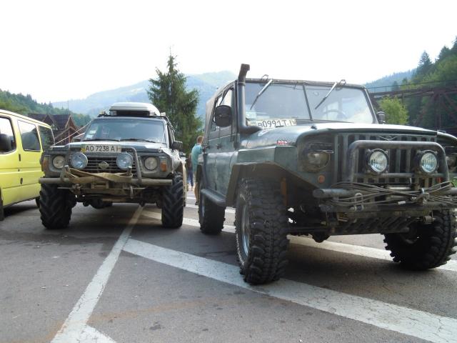

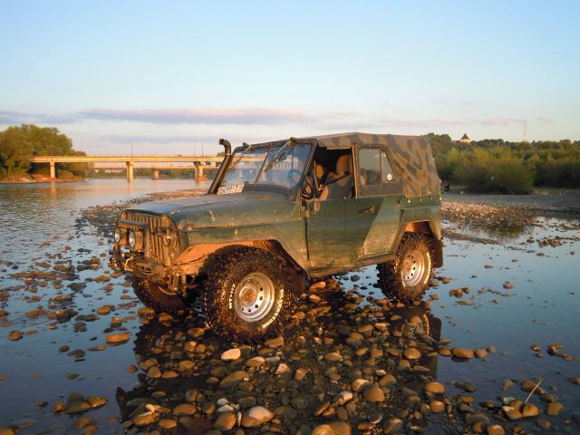

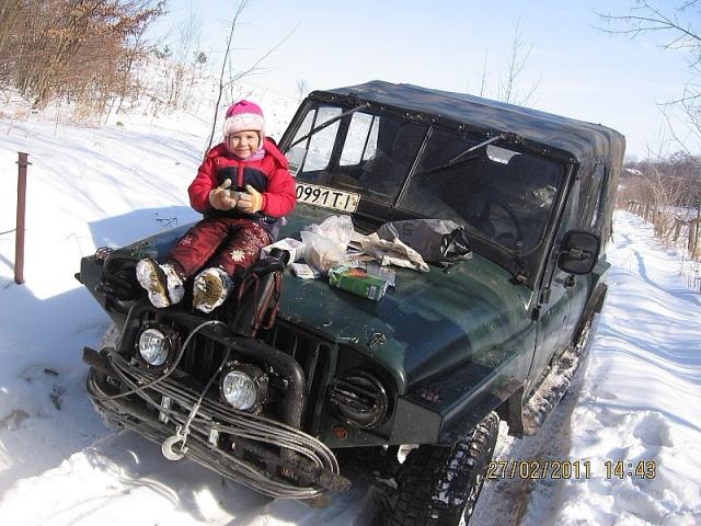

Десь в гаражах, в районі МЛИНа пропадав УАЗ, на якого в попереднього власника не вистачило чи то грошей, чи то терпіння довести задумане до кінця.
Машина дуже сподобалась зовнішнім виглядом і відразу забув що шукав на військових мостах і з доками.
Приїхав-заплатив 3500$ (от дурак, нє?!) і потягнув %) на галстуку на стоянку.
Як пізніше виявилось
1) КПП і РК мертві
2) мотор напівзажмурений 8-8-6-4
3) мости бажали кращого
Довго не міг знайти людей які б взялись поставити машину на ноги (за адекватні гроші)... Знайшов... Поставили.
1) перебрали КПП, РК, мости
2) бак перенесли
3) лебеда
4) ГУР, вакуум, людські педалі і ГТЦ

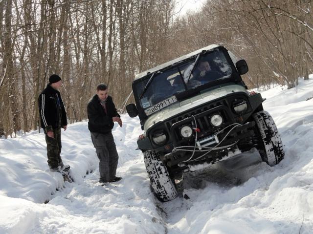

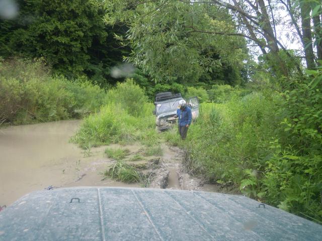

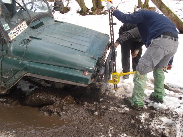

Перший виїзд...
І після цього виїзду, дороги назад вже не було, "хвороба" прогресувала.

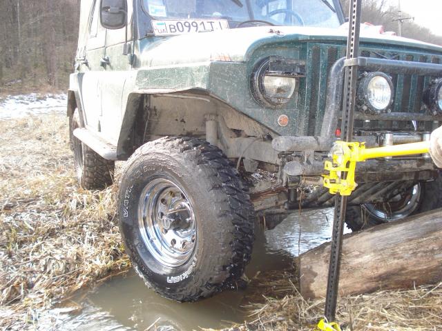

Колеса побільші...
І знову поїхали...
Далі буде...

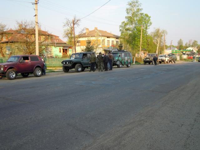

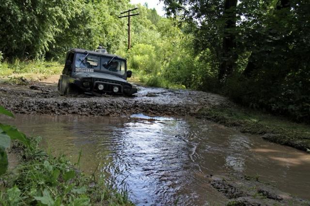

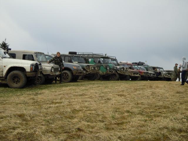

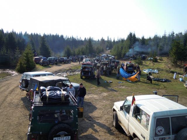

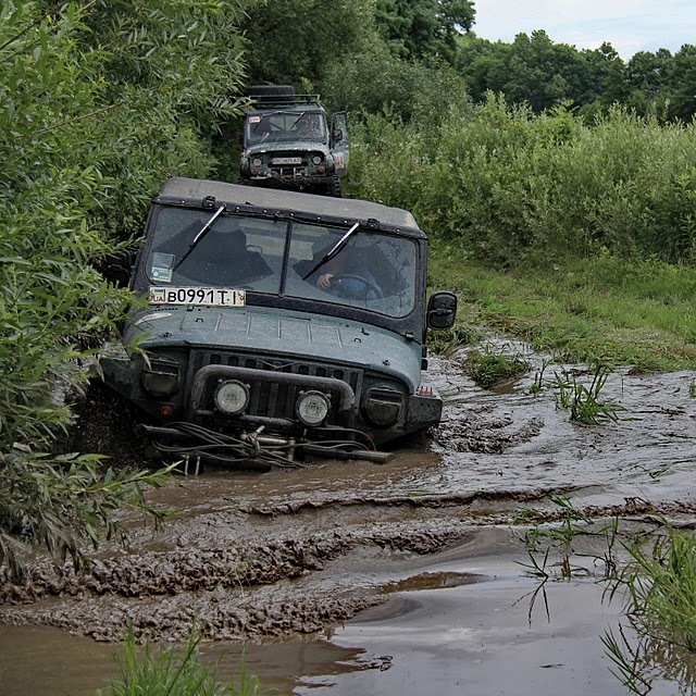

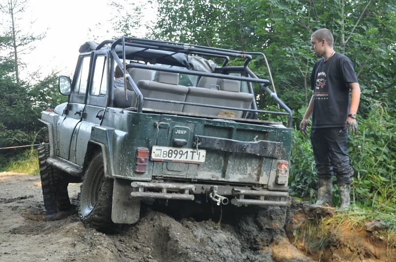

Дальше був Карпатський Кордон 2011 року.
Справжнє свято для джиперів.
Братання між народами :cheers
Взаємовиручка :drive
Набирання досвіду для таких як я :teach :nono :facepalm
На заході було близько 150 машин-учасників з України, Білорусії, Польщі, Литви, Росії, Молдови, Словаччини, Німеччини.

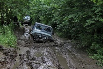

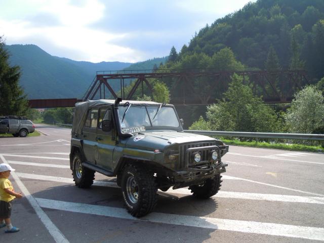

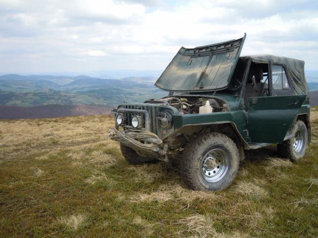

Після Кордону вмер мотор.
Дуже додому хотіли і перевіряли максимальну швидкість УАЗа.
Масло на холостих підморгувало.
А потім вже і горіло :surprised
Засунули мотор від 24 Волги.
Поїхали веселіше...

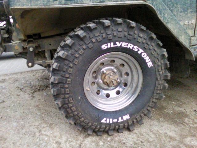

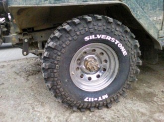

Після цього підйому, було вирішено обновити колеса...

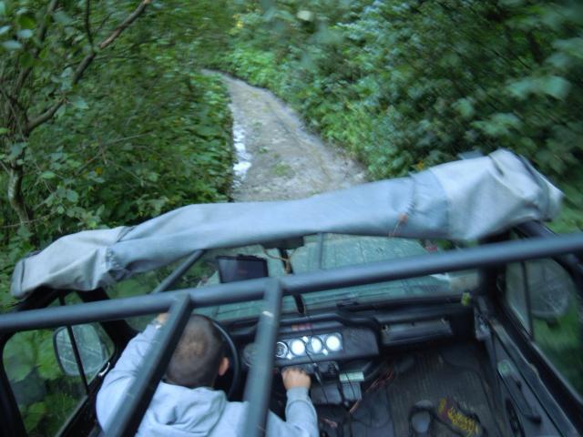

Andre86, маю питання
я бачу в тебе каркас перероблений - сам робив? і шо з тентом до нього?
а то в мене каркас стандартний, а тент старий трохи вже потріпаний, хочу починати переробляти.

Liuskywalker писав: а в нього для таких тріалів "дихання" вистачає ?
Дізельок атмосферний би йому , десь так 3,0 - взагалі перешкод би не існувало ! :angel :roll
Лебідка - механіка ?
Як вже доведено 3.0D не найкращий варіант(друг мав такий від Мерса).
Чому не найкращий? - тому що йому явно не хватає динаміки (тяга класна, але) а більша частина трасси це перегони по твердому.
Найкращий варіант це 2.8ТД, 3.1ТД (Ісузу) та 2.7ТД(Ніссан), тому що йдуть разом з нормальною КПП і РК в комплекті.
Механіка (Патрол і Тойота) це розкіш, потрібен вихід на КОМ в РК.
Тому перебиваємось електричною :)

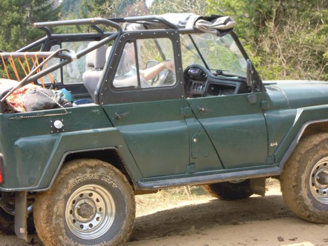

cat-yellow писав:маю питання
Це просто грубші труби наварені і то не всюди :sad
На них лягає стандартний тент від УАЗа.
Каркас - це голосно сказано, от ФАУ нам пропонує обовязкові каркаси, вимоги до них - закачаєшся :(

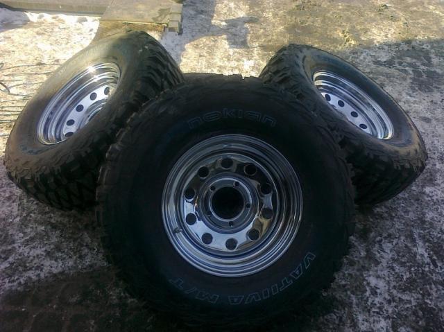

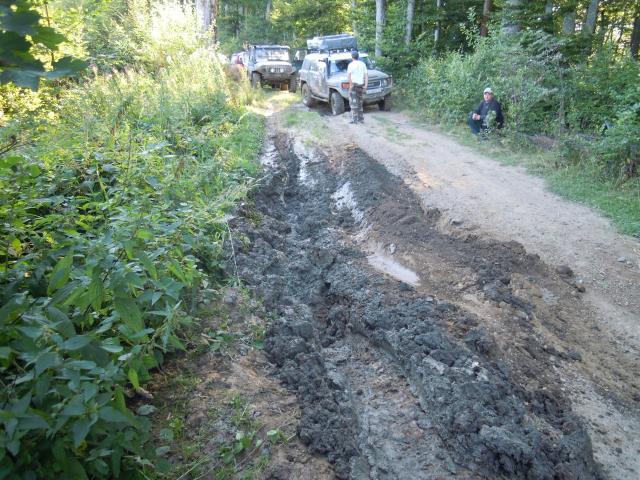

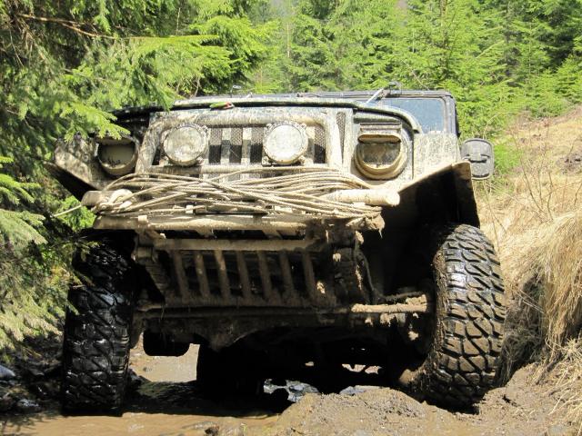

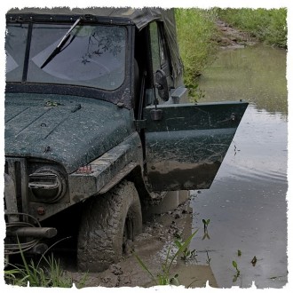

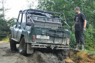

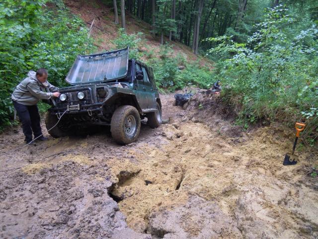

Приїхали колеса, вирішили боковину намалювати (1 серйозний виїзд, 100-150км бездору і як нічого не було).

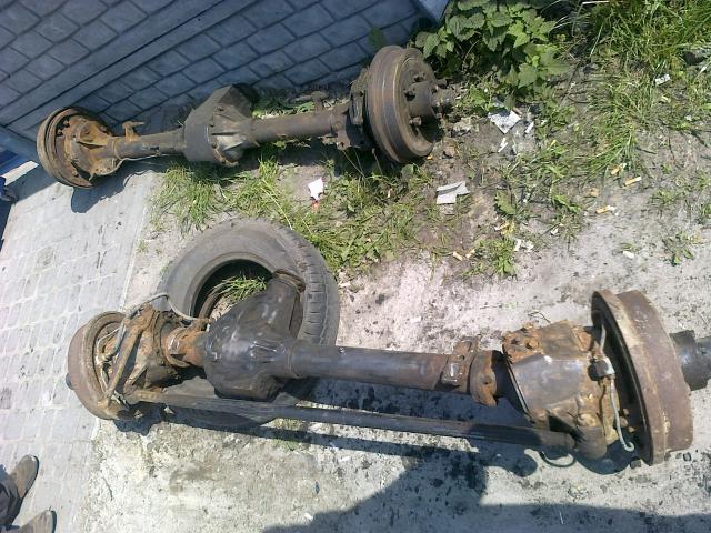

Паралельно були куплені редукторні мости і ну дуже неспішно перебирались.
Були сумніви чи буду їх встановлювати, швидкість сильно падає.
Як потім виявилось в задньому був повний вакуум :facepalm
Поїхали до знаного джипера (Гена Толстяк) в Рахів...
Після цієї ями, яку впринципі можна було обїхати, в ГП пер. моста і хвостовику зменшилась кількість зубів :tuktuk
Після цієї поїздки я зрозумів, що
1) УАЗ їде там де L-ка, 4Раннер, Патрол не сунуться
2) двигун заслабий
3) не можна на повному газу кидати сцепу :D
