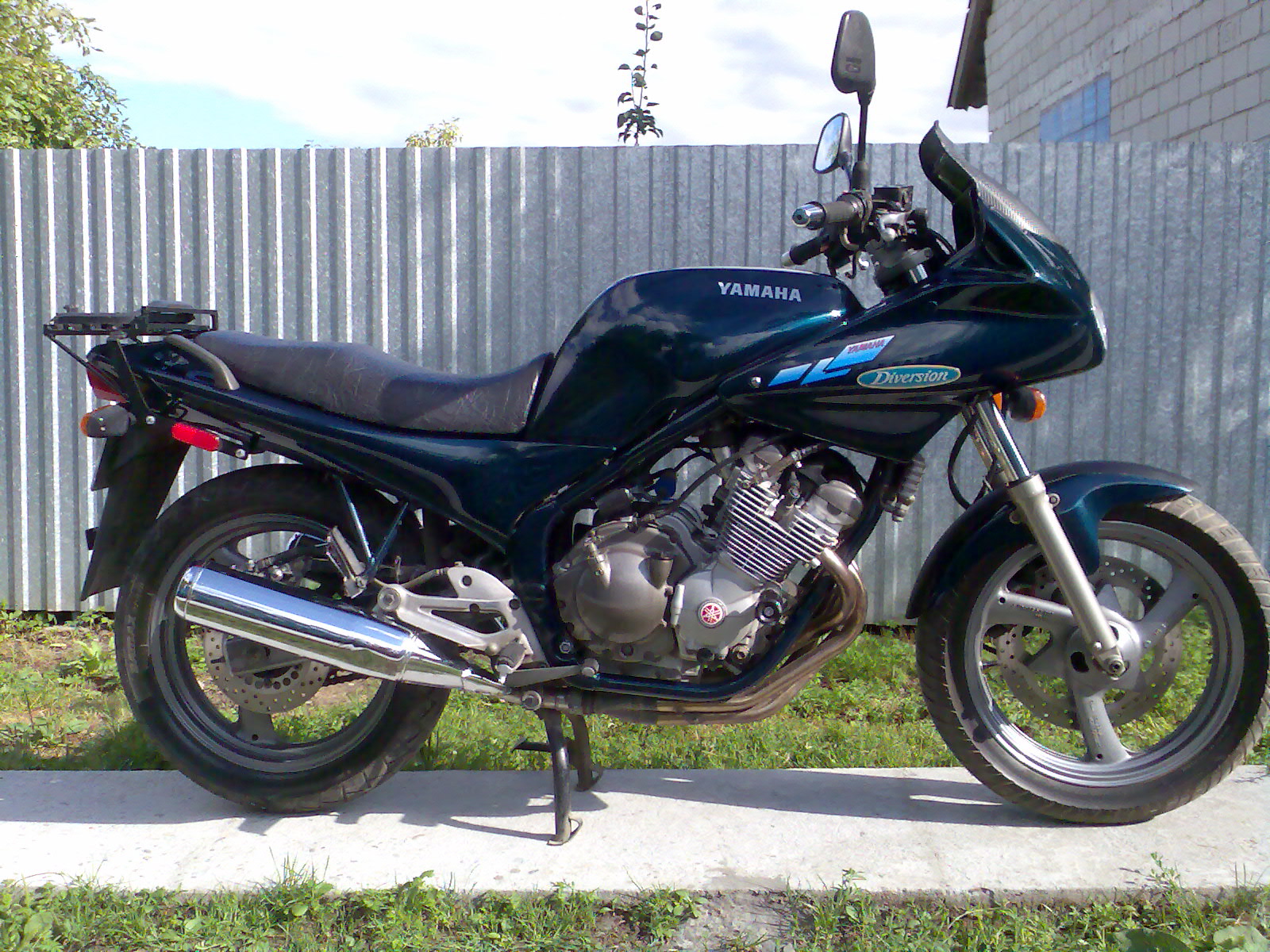

На сьогоднішній день проїхав я на ньому 3,5 тис.км. в загальному мотом задоволений, якшо є серед читачів власники даної модельки – прошу дуже – діліться враженням і досвідом експлуатації. Фото мого коняки :D

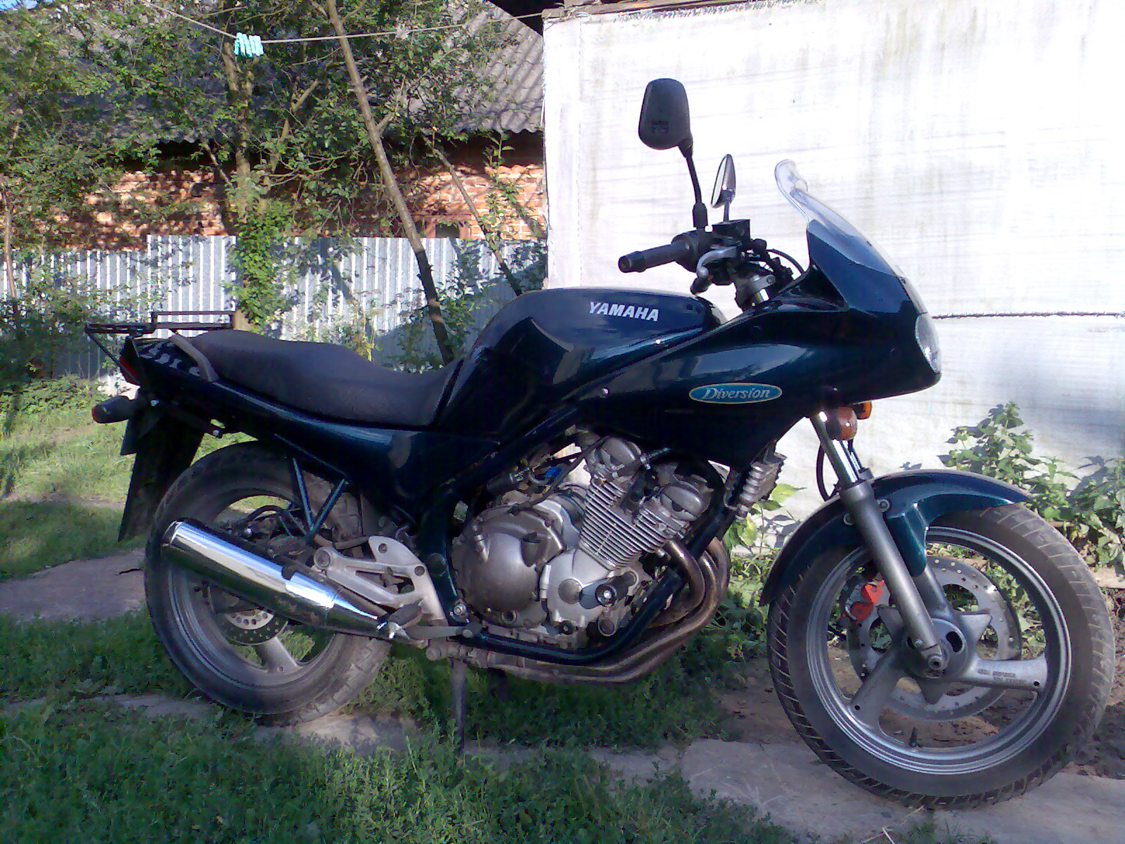

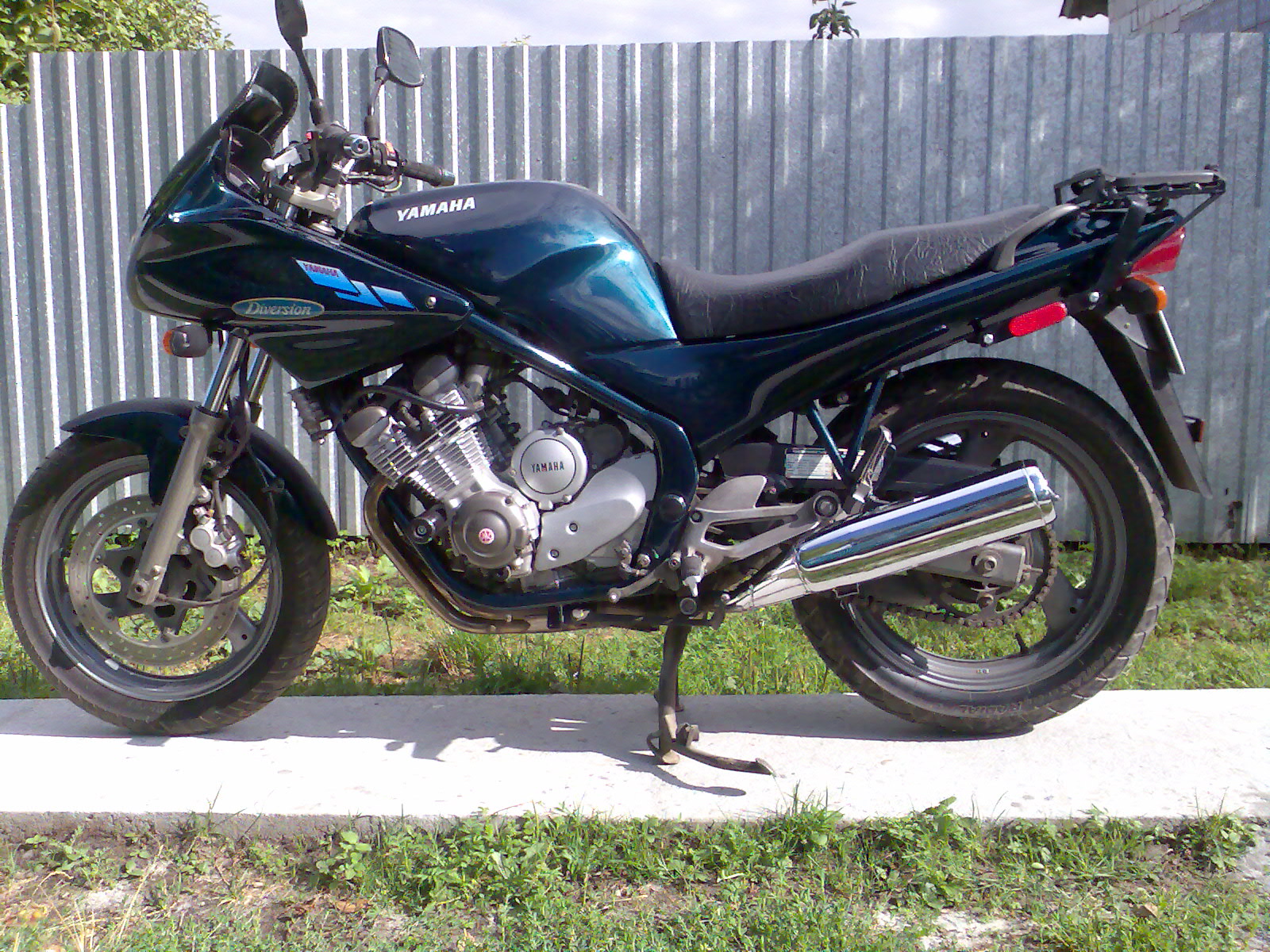

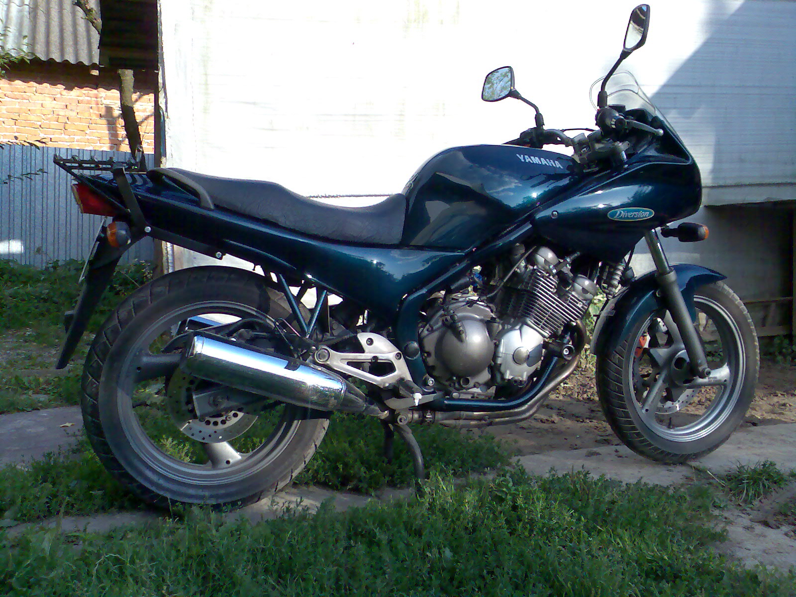

Фотки деяких деталей Отака приборка
Отак віддраяв поршні
нарізка сідел клапанів
ну свама голва
мапєд в зборі :happy

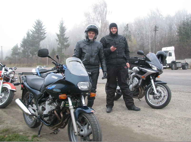

Крайні фотки коника :)
