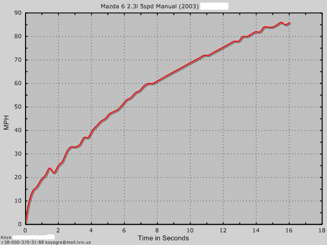

Теперішня динаміка:
Розгін 0-100км/год 7.56с
1/4 милі за 16.05

Koya писав:Розгін 0-100км/год 7.56с
1/4 милі за 16.05
Ну.. До 100 непогано. А вот 1/4 милі щось результат недуже як для доробленого 2.3.

З заводу 166
Вона на певних оборотах в розгоні має ями. Чекаю на цьому місяці апаратуру для заміру коефіціента палива в суміші у певний момент. Як прогоню тести карту дороблю, і повинна за 7.0 розігнатися.

Телеметрія яка вам потрібна ?
У мене є апаратура що підключається до автомобіля і заміряє 0-100 1/4милі та інше. Я за допомогою неї зробив карту щоб хоть нормально їздила.
Там навіть динамометрика є.
В принципі любій мазді після 2000 року можу заміряти таку карту.
По прямій я катаюсь лише для налаштування системи. А так ніколи не був на стартах.
