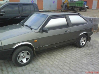

Доброго времени суток форумчанам решил завести бортовичок что б показать с чего всё началось(2006 г).Весь процес куда думали двигаться,куда держим путь ,от чего отказались ,что поломали и не 1 раз ,что доделали,как ночами не вылазили из ямы и не могли заснуть с мыслями о том как и куда поставить ,а самое главное для чего и нужно ли оно вообще.Может быть кому то и пригодиться такой мануал :) что б на моём опыте не повторять ошибок.
Вот так мы встрелись однажды впервые.Полный сток с элементами хрома на кузове.Ну и характерной посадкой полностью схожей на "зубило"
P.S.Тонировка уже моя.Одна из первых во Львове именно с таким подходом.
P.P.S.Автомобиль выбирался по параметрам "целый кузов" позже поймёте что всё перебералось своими руками и строилось/сроиться под себя.

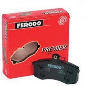

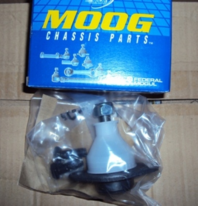

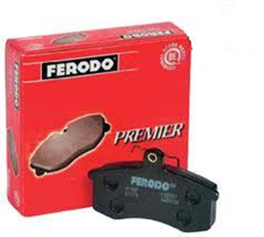

После того как был приобретён автомобиль решено было его привести в порядок т.к. он больше 2 лет практически стоял в гараже да и до этого за ним не было глазу для присмотра,вот тут и началось прямое общение со своей ласточкой.Т.к. раньше работал на легковом СТО понятие про фирменные з/части немного было Итак установили за 1 присест следующее:
Тормозные колодки Феродо премьер каталожный номер FDB527
Шаровая опора MOOG каталожный номер LA-BJ-0063

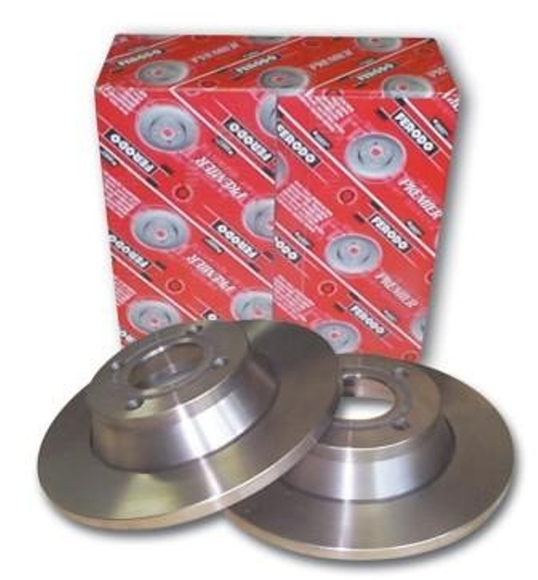

В к-те с тормозными колодками были установленны тормозные диски 13' невентилируемый - FERODO PREMIER кат № DDF215.

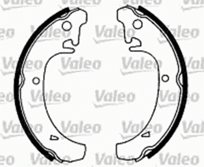

Задние барабанные колодки были установленны фирмы VALEO индекс оригиналый номер LADA 21083502090 = индексу Валео 562067

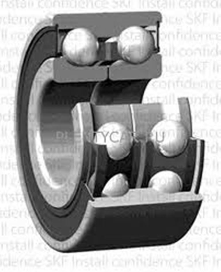

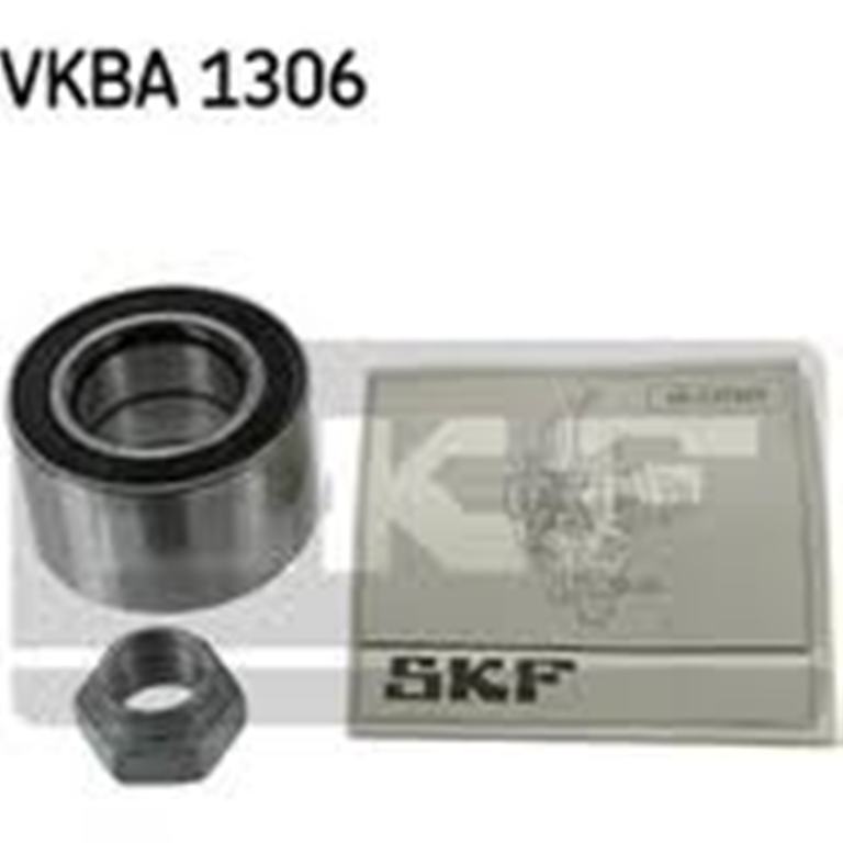

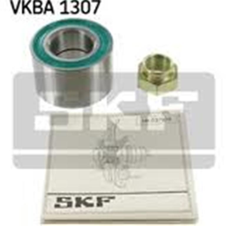

09.05.2007 году когда на спидометре было 76440 км назрел ремон при котором я не смог обойтися без СТО.Приводил в порядок ходовую чать поменял Втулку балки поставили про-ва Балаково,втулки стабилизатора нар/внутренние,Наружние пыльники гранат,Суппорт левый (Россия) правый реанимировалли установили РМК направляюших и он стал живой,задний левый тормозной шланг(Россия),передний правый силюмин .В ступицах моего автомобиля поселились 4 подшипника фирмы SKF Каталожные номера:VKBA 1306 передние,VKBA 1307 задние.

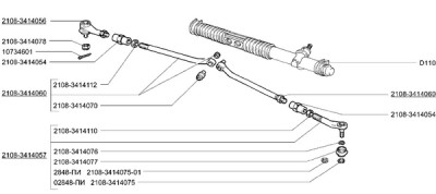

Так же в тот день были заменены 2 наконечника рулевой тяги установили фирмы MOOG
Правый индекс LA-ES-0060 = 21083414056 ВАЗ [M18x1.5]
Левый Индекс LA-ES-0061 = 21083414057 ВАЗ [M18x1.5]

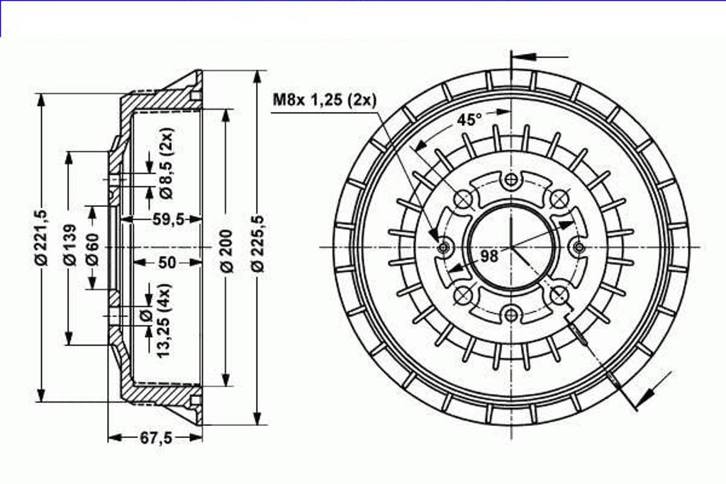

В том же ремонте было обнаруженно что тормозные барабаны пришли в негодность и имели элипс(яйцевидной формы) были поменяны на новые не помню какого производителя единственное что в блокноте записанно что на барабане на литье было MAGNUM немного технички.Кстати внутреняя поверхность имеет рёбра как я понял для увеличения площади соприкосновения с фрикционной колодкой.

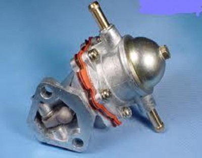

07.07.07 когда было на счётчике 78000
Смена насоса старого(овал) образца на новый.Последний до сих пор работает без перебоев.

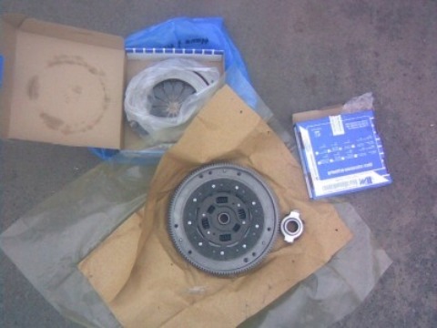

78450 км дата 16.07.07 замена к-та сцепления расписывать долго не буду завершу в 1 пост.
Создал тему
Помогите по сцеплению 2108!!
viewtopic.php?f=23&t=4385
В которой всё описывалось.
В итоге сцепление от ВИС установлен комплект от семейства самар нового поколения (диаметром в 200 мм) соответственно с маховиком ,немного переделанным под наш (старый) винец меньшего диаметра.

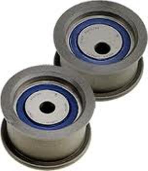

Повідомлення Black » Сер, 12 грудня 2012, 15:26
Далее:
8.12.07 ролики + ремень ГРМ
Ролики на 8 клапанные имеют 2 варианта отверстие под крепление на рисунке показанно по центру и смешенное в моём случае последнее в правом верхнем углу(брал чешские).
ГРМ доверили фирме BOSCH
тех данные -
Зубов 111 штук
Ширина 19 мм
Ваз 2108 1006 040 = 1 987 949 095 BOSCH

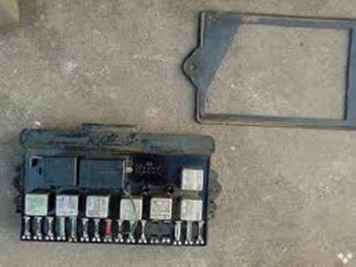

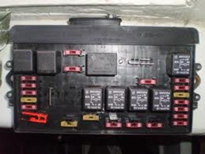

Старый блок предохранителей пришол в негодность так поплавились лапки предохранителей что на каждой яме что то выходило из строя было принято решение поменять стары блок на блок нового образца ,всё встало как родное 1 в 1.

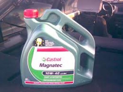

02.02.08 и 86000 км
Лобовое стекло при покупке имело трещину заменили на другое (досталось по наследству от собрата) далее следует замена масла:
Сastrol 10W40 Magnatec о чём позже пожалели :confused

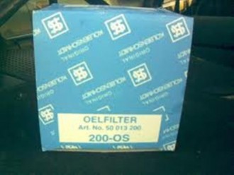

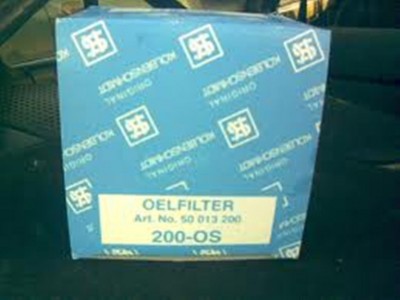

Фильтра доверели KOLBENSCHMIDT маркер 50013200
Данные KOLBENSCHMIDT
Навертный фильтр,
Внешний диаметр 1: 93 мм,
Внутренний диаметр 1: 62 мм,
Внешний диаметр 2: 71 мм,
размер резьбы: 3/4-16 UNF,
высота: 69 мм,
Давление открытия обгонного клапана: 0,8 бар,
с возвратным клапаном

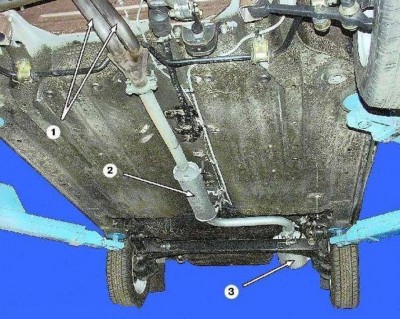

Надоело рычание резонатора был заменён на новый из нержавейки,далее (чуть позже )замениться всё полностью выхлопная система.
1 - приемная труба глушителя
2 - глушитель первой ступени (резонатора)
3 - основной глушитель

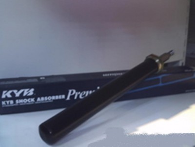

Решили заменить передние амортизаторы (катридж) предпочтение отдали Каябушке.
Прокачка амортизаторов перед установкой долго писать не буде информацию можно выудить тут
http://www.kyb.ru/techn_info/advice/detail.php?ID=1036
Маркер Kayaba 665059 - это вставка маслянная то ж со временем в них разочаруюсь :)
