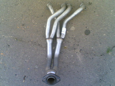

Повідомлення ko3a4ok » П'ят, 15 червня 2007, 07:56
Приїхав вчора мій паук
нержавійка
