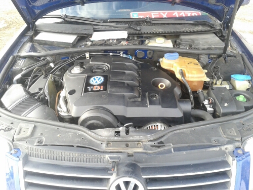

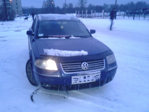

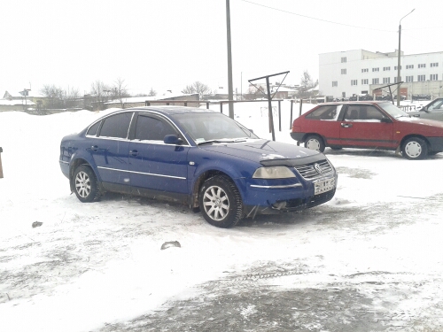

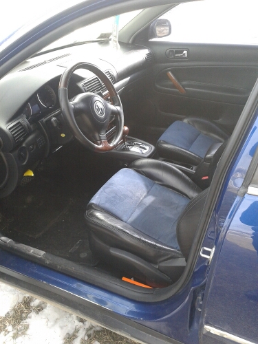

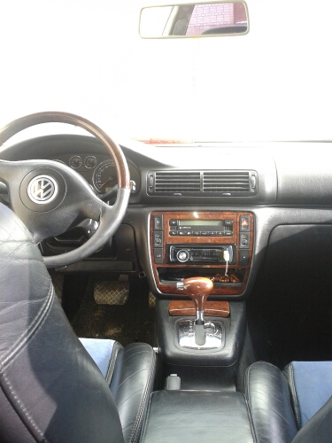

Ось купив пасат б5 1.9 тді 2001р.в. апарат хороший Але після попереднього власника треба все під себе підганяти купити ще комплект дисків на літню резину поміняти масло ремні і ролики полагодити К.З. в лівій фарі Погано заводився на морозі в -10-15 С Все зразу неможу зробити !!!

Для початку поміняй свічки накалу (якщо попередній власник не міняв) ну і для дизеля має бути хороший акум з великим пусковим струмом, в мене стоїть акум 100а 970 пускового (проблем поки не мав, точніше мав але поміняв свічки і вроді проблеми зникли). Ну і як мені рекомендували в мороз повернув ключ запалення в 2 положення(але не заводь) почекав поки спіралька погасне (в мене на панелі приборів пише Prehearting), виключив запалення і знов в 2 положення почекав поки знов спіралька погасне і тоді заводиш ;)

Про свічки я знаю це ж дизель або акб поганий аба свічки барахлять А ще на пасатах має бути підігрів паливного фільтра треба і його перевірити,.

vovazilvova4, який пробіг? після 200 тис. в мене почались проблеми з тим двигуном :facepalm і ремонту воно не дуже піддавалось... там насос форсунка стоїть в головці, і кріпиться одним гвинтиком, від легкої постійної вібрації в головці збільшується посадочний отвір. Є ремкомплекти..вони допомагають, але не надовго (якраз щоб встигнути продати авто) А так до поки їздить то файна машинка :-) але їздить вона не довго :happy п.с.-- у Львові ніхто не хотів братись за ремонт головки, всі скеровували на якийсь завод у Харкові...

vovazilvova4, ні, він про двигун
AVF, 1.9 TDI, 96 kw, 131hp
