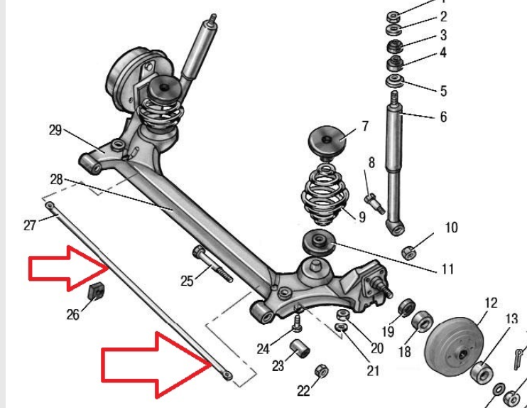

так були. і саме цікаве, що в перший день покупки. сам живу в Чернігові, і їхав до батьків на Прилуччину 210 км. авто просто посеред дорого заглохло, через хвилину завів, та й поїхав. потім історія повторилася. виявилось, що коли в салоні обробляли антикором, зламали замок який тримав жмут проводів, що йде до замка запалення, і від вібрації просто відключався замок запалення. відремонтував стяжкою. перестала замикатись передня права дверка, зламався кінцевик датчика закритих дверей, підійшов від славути (15 грн коштує). потім влитів в яму і вирвало стійку стабілізатора (175 грн з кіа ріо підійшла) а тепер зазвеніла задня балка, а точніше стабілізатор всередині балки, підклав шайби під стабілізатор (в місці кріплення до самої балки) через 2000 км знову зазвеніла. тепер думаю підкласти гумові подушки (з ланоса підходять) або знову шайби. багато хто заварює сваркою, але не рекомендовано. в кого така проблема була? і як побороли? проблемна деталь відмічена червоними стрілками

як на мене толку там з того стабілізатора нема, тому зніми та не парся з ним, в мене в ланосі також був стакий недостабілізатор в балці, я його зняв різниці не відчув взагалі
