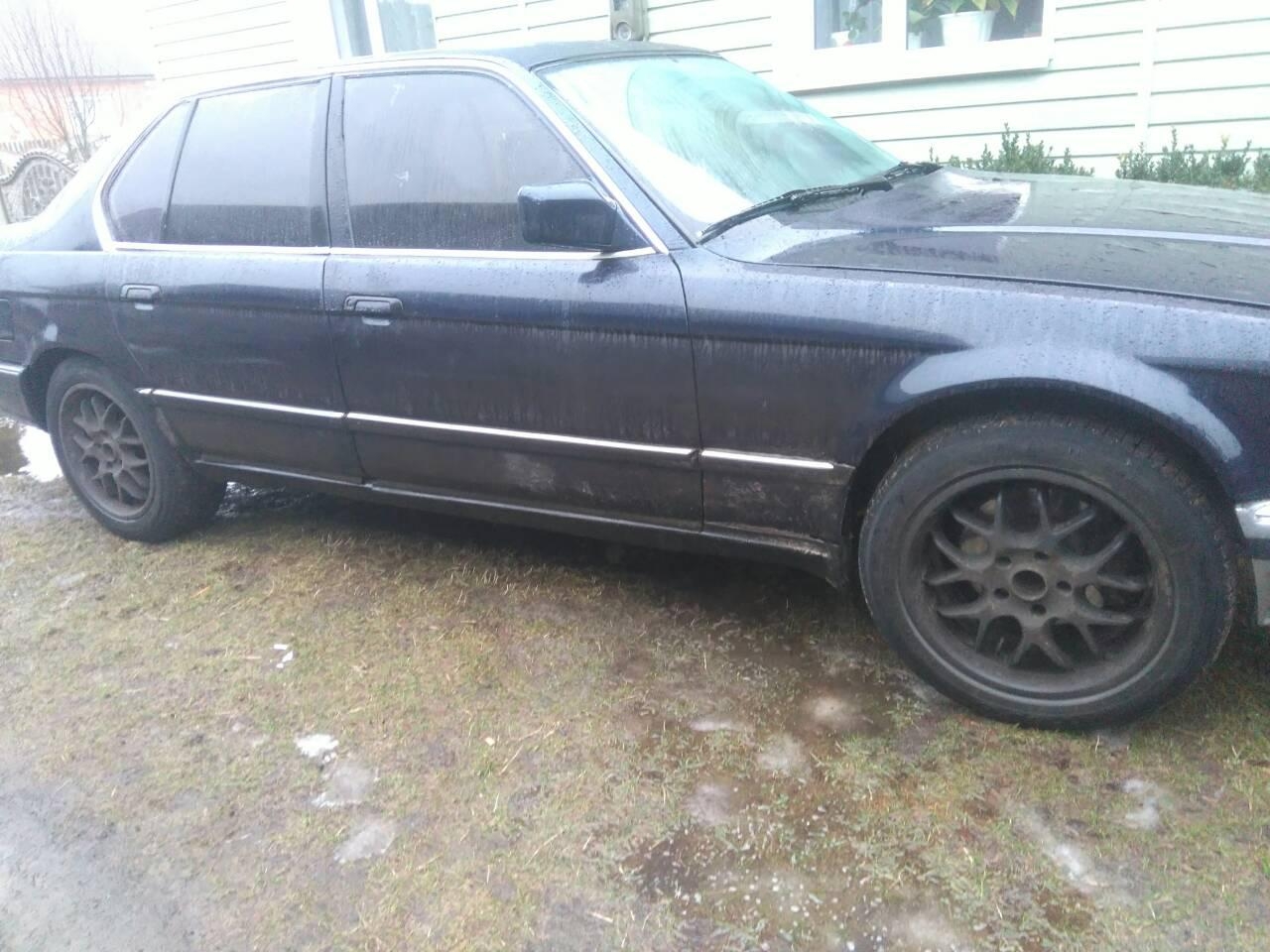

НУ шо заскучились по мене. Ітак 3,0 бензин, комплектація не сама жирна і не сама пуста, шо маємо, салон шкіра, електровікна сидіння підголовники, попонагрівач, стандартно гур, сигналка і ксенон в лінзах.Машина 87 року на 17 дисках аля колхоз, всі обшивочки всьо ціленьке потолок обшитий вже чимось і кимось.
Корабель нереальний, ходова убіта але запчастини вже є чекаємо на то шоб поставити.
Мотора їй явно не хватає.Шось забув то напишу.
