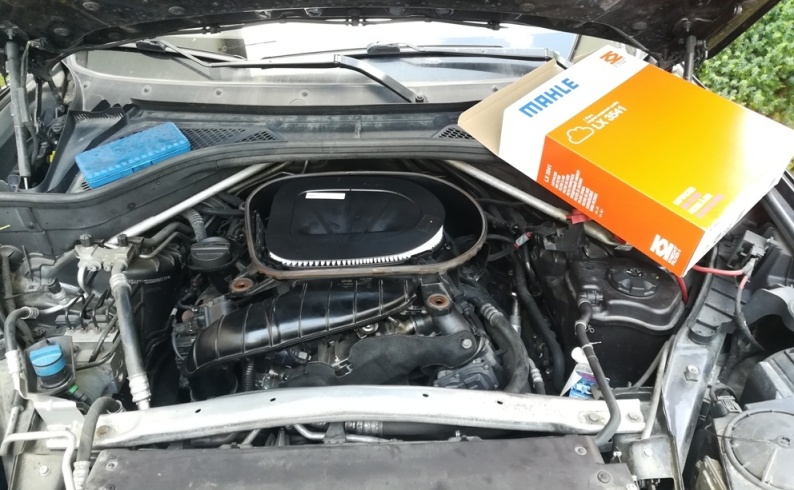

Далі приступаємо до огляду самих необхідних розхідників шо поміняти, знаходимо бірку де пише шо поляк нам залив нове масло Мотуть 5W30, візуально чисте масло на щупі той факт підтверджує.. з чого така доброта –не понятно :oops , далі оглядаємо повітряний фільтр, ше б поїздив, но –міняєм, експериментів вже не ставлю –беру топовий фільтр, хоча поляки запхали Фільтрон :D

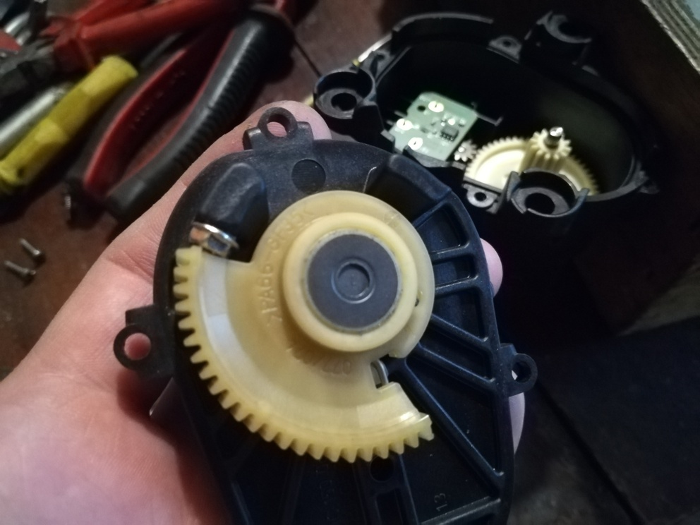

Далі приступаємо до фіксання помилок, починаємо з вихрєвих заслонок, розбираємо і бачимо шо в принципі самі заслонки ходять, моторчик також робочий, но в нульовому положені заслонки показують мінус 3,8% замість нуля, відповідно авто робить висновок що привід зношений (а вірніше його упор) –звертайтесь на СТО, міняйте колектор в сборі за ціною самольоту :shock , но то ж не наш метод, тому штудіруєм простори Інтернету і дивимось як ту проблему вирішують інші жадні колгоспники, які не бажають підтримувати фінансово баварську компанію :oops , хтось знімає колектор і епоксидною наліплює сам упор в колекторі, хтось ліпить електрону обманку у вигляді паралельного опору (резистора), хтось розбирає сам моторчик привода і збільшує упор там, а хтось тупо ті заслонки викидає. Я вибрав варіант з моторчиком як самий мінімально трудозатратний і швидкий, розбираємо його, попередньо дремельом переробивши всі шурупи під шліц, бо ізначально зроблені шурупи під якийсь мікроторкс з стержнем по центру :facepalm і збільшуємо площадку під упор з дпомогою мєлкого шурупчика, збираємо, ставимо- вуаля, положення заслонок 0,8%, помилки не б’є, заслонки відповідно працюють –пофіксили одну помилку, далі буде так як машинка весь час їздить (наїздила 4тис. тільки за місяць) і поїхала знову в Київ..по приїзді процес фіксання продовжим :oops

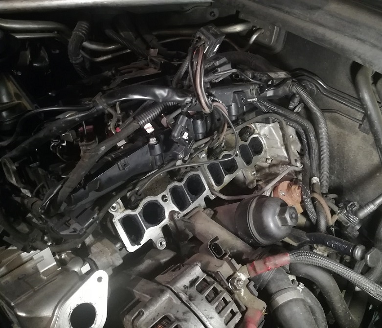

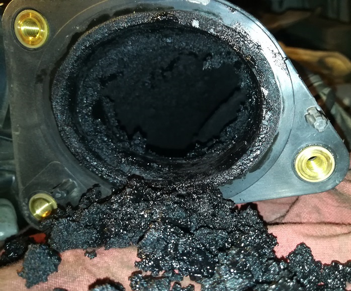

Ну шо, фіксимо ікса далі, значить вирішив я розібрати і прочистити весь впускний тракт, патрубки, інтеркуллер, дросель ну і за одно провести інспекцію шо там і як, пока не дойшов до дроселя ніц кримінального не було а знявши його у впускному колекторі бачимо ось таку картину масло..вірніше ..гавном.. :facepalm

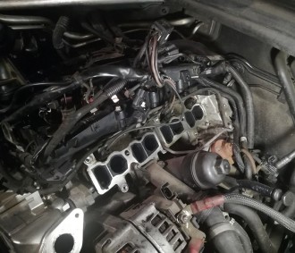

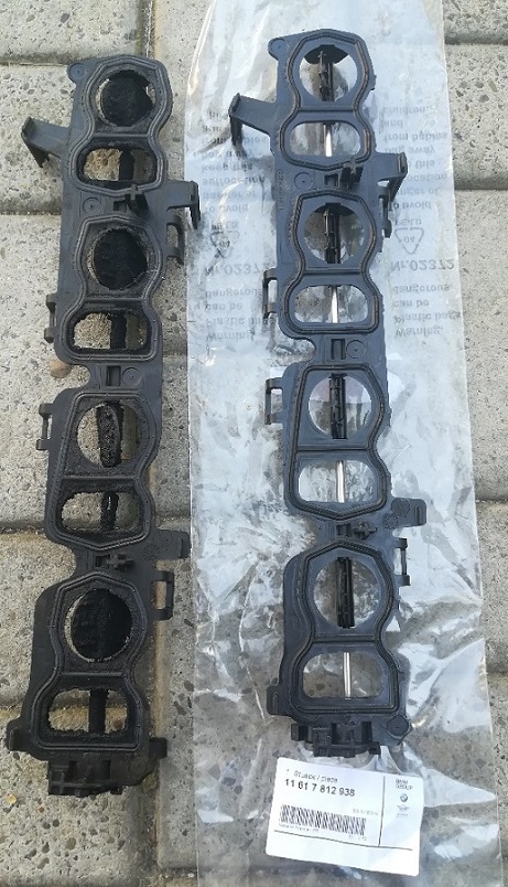

Відповідно спектр робіт суттєво розширюється і знімаємо весь впускний колектор, бачимо що вихрєві заслонки розбовтані а одна заслонка взагалі трималася на чесному слові, ше чуть чуть і могла б наробити біди в моторі, :boxed канали ГБЦ тоже в сажемасляному гівні :confused

Ну а далі саме складне –це все відшкребти, відмити, віддраяти, ну і заслонки поміняти, благо на той двигун вони є окремою запчастиною а не в зборі з колектором, номерок на фото, може кому треба. По результату маємо чисті канали ГБЦ, нові заслонки, чистенький колектор акі новий, ну всі патрубки з інтеркулером ясно тоже зсередини блищать акі яйки в кота. Для себе запишу – все це дійство відбулося на пробігу 326755км.

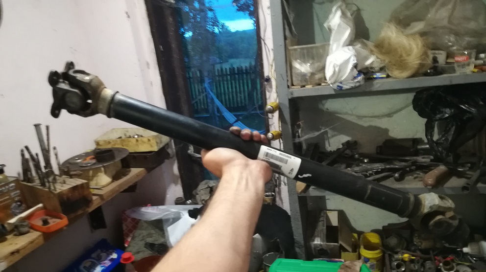

Трохи виділив часу на вихідних для авто і зняв передній кардан для інспекції хрестовин, бо на авто з люфтами в шліцах закладеними по заводу зробити це на жаль не можливо, з хрестовинами все добре :thumbup

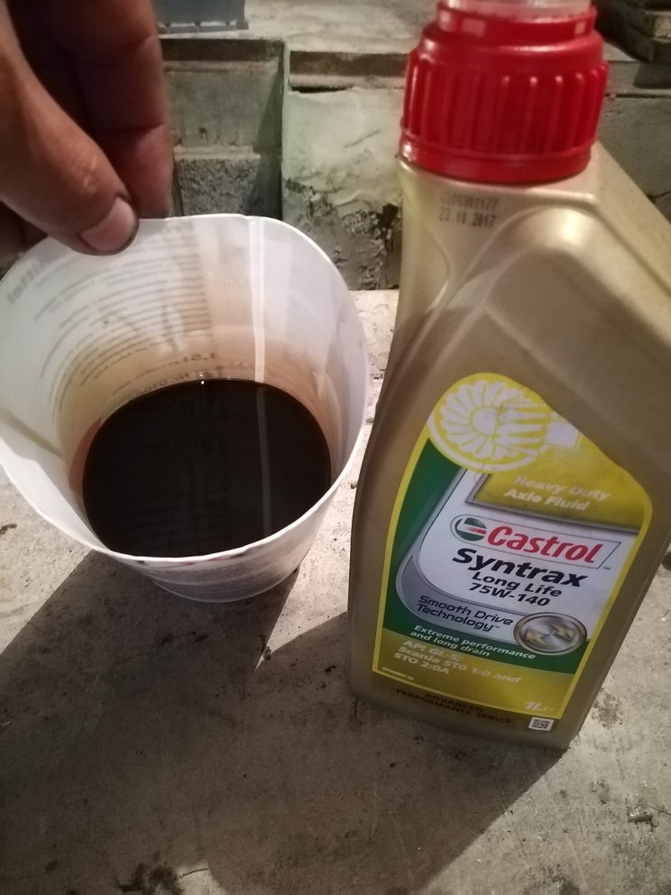

Далі злив масло з переднього моста, воно мені явно не сподобалось :boxed , залив пока свіжий кастрол але то буде певно для промивки, далі планую замінити масла в акпп, розкатці і задньому редукторі, тоді певно ще раз заміню масло в передньому. Ну і фіналочка –замінив масло з фільтром в двигуні, згідно всіх бірочок на двигуні заливали постійно 5W30 я ж перейшов на 5W40 –не люблю “води” в двигунах :-) . Пробіг 326826км, далі буде

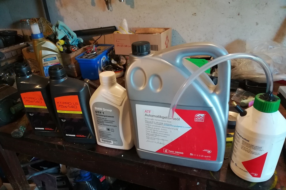

327024км далі продовжуєм ТО, масла в редукторах 75W140, масло в роздатці, масло в АКПП ну само собою з заміною піддону в якому фільтр. Масла з роздатки висмоктав скільки міг (зливної пробки вже нема ;) ), все досить темне тому думаю з наступною заміною масла в двигуні ще раз замінити масло в роздатці :| . По ходу діла зрибив собі пнемозаливну баночку для закачки масла –зручна штука. :thumbup

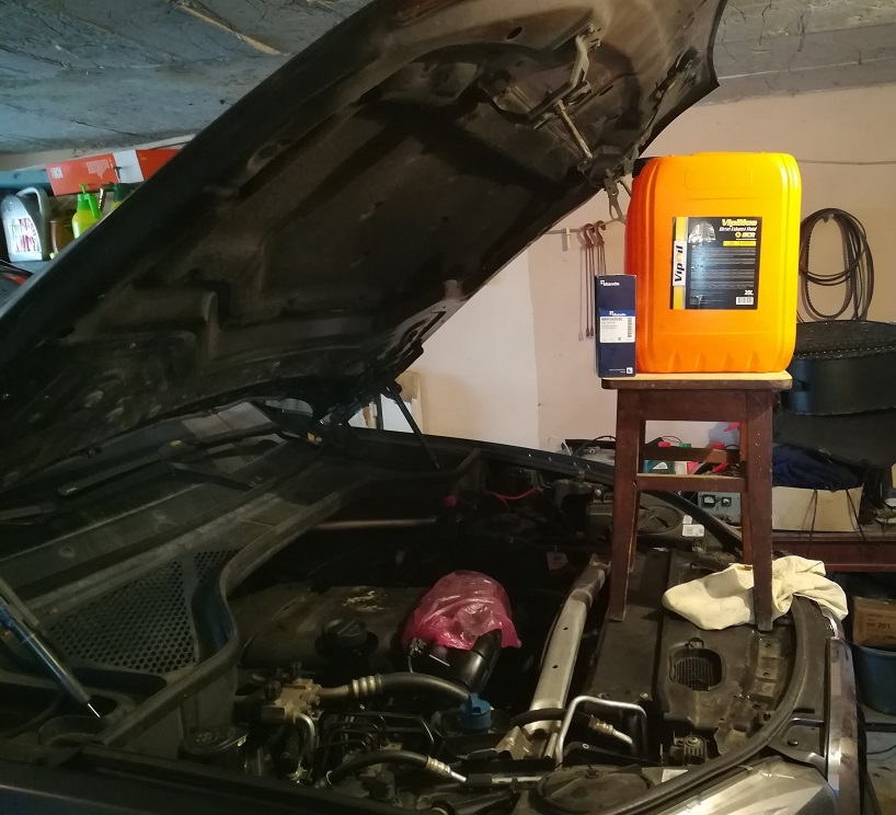

Так пробіг 355101км –чергова заміна масла в двигуні, маслофільтр нарив Mando від дизельної Тойоти рав4 :oops ..виявляється одинакові маслофільтри :happy . З неприємного –між інтервалами заміни масла долив 1 літр масла, вроді і нічого критичного :oops , тим більше шо дружина любить понавалювати по трасі “під двісті” , але я на своєму іксу також регулярно так навалюю і масло не доливаю, GT-ішка тоже масло не хаває, тому на тому фоні трохи не айс 8-) . З іншого боку за 4 місяця авто накатало в нас 15 тис. км і ніяких інших “косяків” крім цього не вилізло. Також закінчилась мочевина, знайти її по адекватній ціні то виявився ше той квест, спочатку навіть були думки програмно відключити те сране Адблю, но почувши вартість даної процедури :facepalm ..пішов шукати мочевину, знайшов 20л каністру для грузовиків, і спорудивши інженерну конструкцію з табуретки, каністри і шлангу –таки залив аж 10 літрів :-) .
