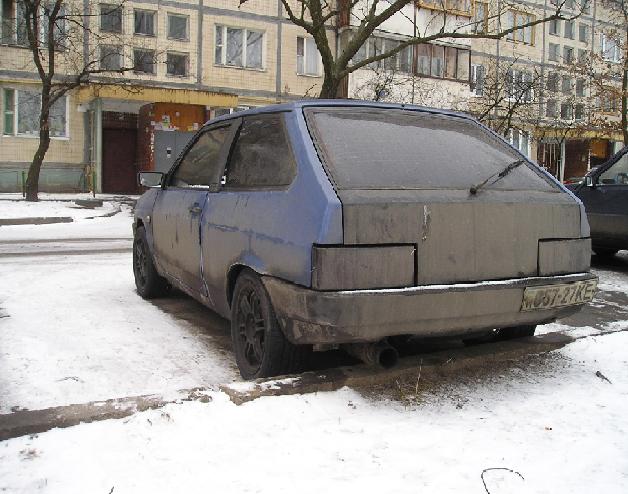

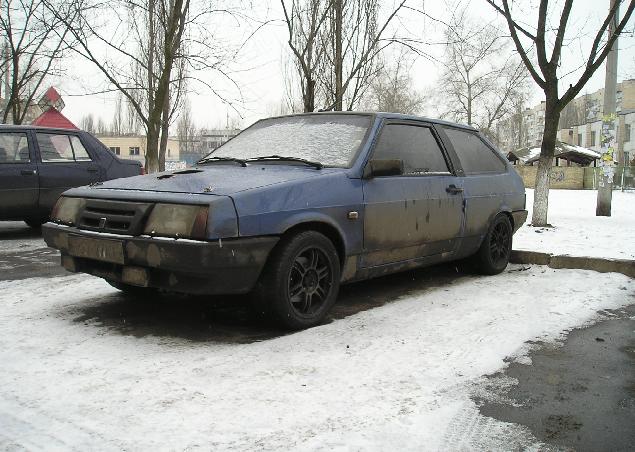

Померял тока шо свою. h=128.5 см
Комментарий к файлу: Визуально марда вроде выше т.к. передняя арка глубже, но реально жопа даж выше на 1.5 см.
