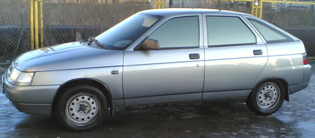

Бортовий журнал.
ВАЗ 21124 1.6 16 клапанів.
Двигун
- Чіп (HL54)
- паук 4-2-1
КПП
- к.х. куліса
- Карданчик від калини
- 8 ряд і 3.9 пара (чекає свого часу)
- Пиляний маховик
Ходова
- Розпорка передніх стаканів
- Підсилювач рульової рейки
- Пружинки фобос
- Колеса ВСМПО Солярис 14", зима - Хака2
- стойки Саккс газ-мяс
- опорні Асомі
- розпорка нижн. ричагів
Тормоза
- колодки феродо червоні
Музика
- Аудіопідготовка передніх дверей, подіуми "хендмейд"
- Фронт Нertz DSK 165
- Голова Clarion 345
- Усілок Артсаунд 4.85
- Кабеля Аудіофан
Електрика
- датчик об"єму в салон
- доводчик вікон
- БК Гамма 212Т
- Ксенон (мітсумі + пролюмен)
Інтер"єр, екстер"єр
- зняті всі шильдіки, шполєр
- зад. дворнік поставлений вертикально (тепер маше зверху вниз)
- спорт. руль
- тонування (колір - темнозелене зеркало)
Двигун
- Чіп (HL54)
- паук 4-2-1
КПП
- к.х. куліса
- Пиляний маховик
Ходова
- Пружинки фобос
- опорні Асомі
Тормоза
Музика
- Кабеля Аудіофан
Електрика
- доводчик вікон
- БК Гамма 212Т
Інтер"єр, екстер"єр
- спорт. руль

Re: ВАЗ 21124 by Denja
Привіт, якщо можеш розпиши 8ряд по перед.числах. А ще Продемонструй вигляд ВСМО, бо щось не пригадую. Чіп- тюнінг рулить
Нарешті ти описав свій машин
Що в планах ?
vovka,
Легкий сайлінг. Бамперок передній, задній (пиляю потрохи сам, якшо ненадоїсть і невикину з балкона :))
Нормальну резину. Амтел мій сильно тяжкий, по вазі такий же як хака2 на штамповці.
Музику доробити. Квас обіця голову для саба (правда Вася?). Ящик типу стелс в заднє крило. Підсилювач на фронт і на саб (напевно 2). Може магнітолку махну. Шумку закінчити.
Ходову обовязково поміняти. Жовтого жаліза ше прикупити.
По мотору... поспілкувався тут з одним "тюнером", мож на валіки назрію. Короче вього неопишеш.
А чому сток???
