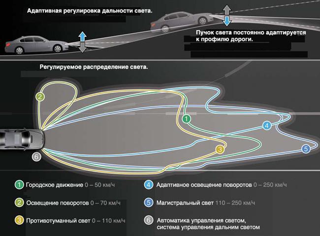

ось стаття http://www.infocar.ua/term_headlightcorrector.html, і цитата з неї
В современных моделях преобладают два типа автоматических корректоров фар - квазистатические и динамические. В квазистатических системах автоматика реагирует только на наклон кузова, который может изменяться под воздействием различной нагрузки или на больших скоростях под воздействием сил сопротивления воздуху. Такие изменения происходят не очень часто, поэтому большой скорости реагирования от этой системы не требуется. Квазистатические системы состоят: из двух сенсоров положения кузова, связанных с осями автомобиля через специальные рычаги; электронного блока управления; исполнительных механизмов; дублирующего ручного регулятора света на панели приборов (как в статических регуляторах). Установка требуемого наклона рефлектора фар осуществляется исполнительным механизмом по командам электронного блока управления. Последний для этого использует данные о положении кузова от датчиков уровня пола и о скорости движения от датчиков АБС (антиблокировочная система тормозов).
Re: Шкідливість ксенону в галогеновій лінзі
Повідомлення AndrewK » Чет, 26 грудня 2013, 11:43
weber писав: по-перше - це вже не важливо, бо і так сліпить, по-друге - переважно в них дальне без ксенону, і сліпить менше. А що він думає, то вже його особиста рагульська думка
Поступаю і думаю аналогічно :beer
crush
Повідомлень:2829
Ім'я:Vitallo
Авто:Peugeot 508
Повідомлення crush » Чет, 26 грудня 2013, 11:54
HacK писав:ось стаття http://www.infocar.ua/term_headlightcorrector.html, і цитата з неї
не...для цієї теми більше важлива ось ця цитата!!!
Следующей ступенькой в истории корректоров фар стали дорогостоящие динамические системы. Реальная необходимость их внедрения в автомобиль возникла после появления ксеноновых фар, излучающих большую энергию светового потока, и поэтому более опасных в случае неправильной регулировки. Даже кратковременное "облучение" ими чревато продолжительным ослеплением водителя встречного автомобиля. Основное отличие динамической системы состоит в скорости реагирования на изменения положения кузова. Здесь она составляет доли секунды, что позволяет электронике прочно "удерживать" луч света фар на одном уровне при разгоне, торможении, на поворотах, движении по неровностям дороги и т.д.

Я все ж таки не розумію, як автокоректор може піднімати-опускати лінзу на підйомах-спусках. Якщо авто СТОЇТЬ на підйомі, то чисто фізично можна припустити, що задня вісь опуститься відносно передньої, і тоді автокоректор опустить лінзи. Але якщо авто ЇДЕ на підйомі, що теж змінюється положення датчиків на осях?
Малий
Повідомлень:459
З нами з:Чет, 30 червня 2005, 03:14
Авто:Nissan Note Gold
Номер:0133
Звідки:З Холодновідки
Повідомлення Малий » П'ят, 27 грудня 2013, 20:05
Vkfm писав:Малий, дякую за роз"яснення щодо D2R.
Уявимо ситуацію, коли на рівній площині авто різко прискорюється - в неї задирається передня вісь і навантажується задня вісь. Приблизно так само відбувається при русі на підйомах...Все базується на законах фізики... :sing
