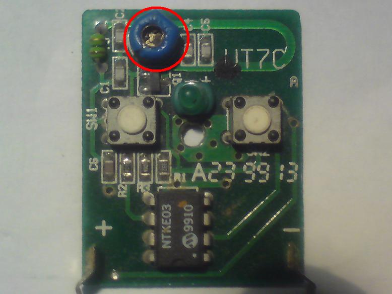

scrap писав: бо сигналізація дуже стара
Это ко мне :) Фото брелка в студию.

Такого нет :sad
Можно попробовать подстроить частоту пульта. Отойти на пару метров, поворачивать по паре градусов и проверять нажатием кнопки. Если отвертка железная-убирать после поворота.
