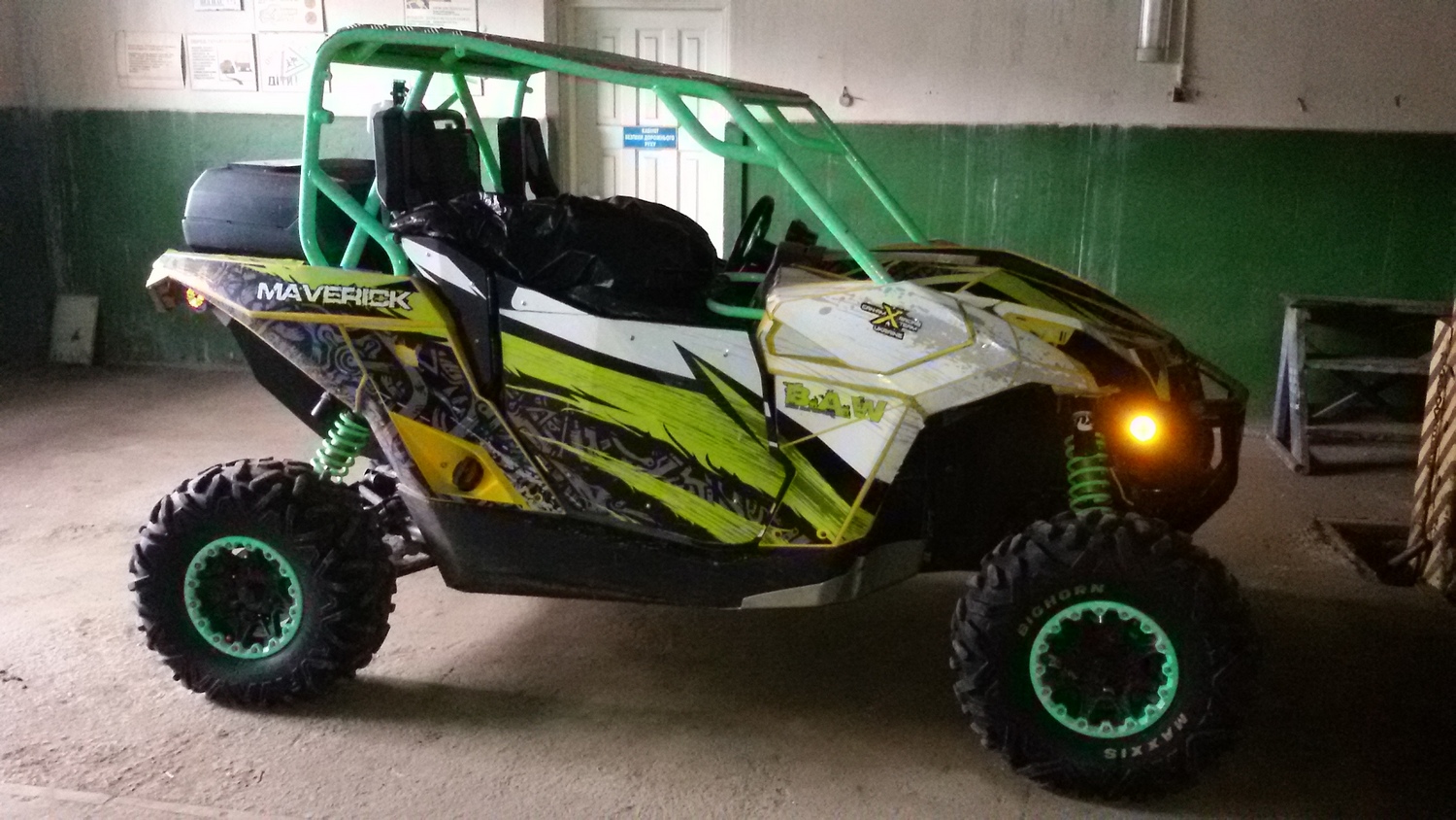

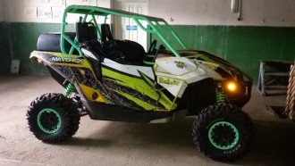

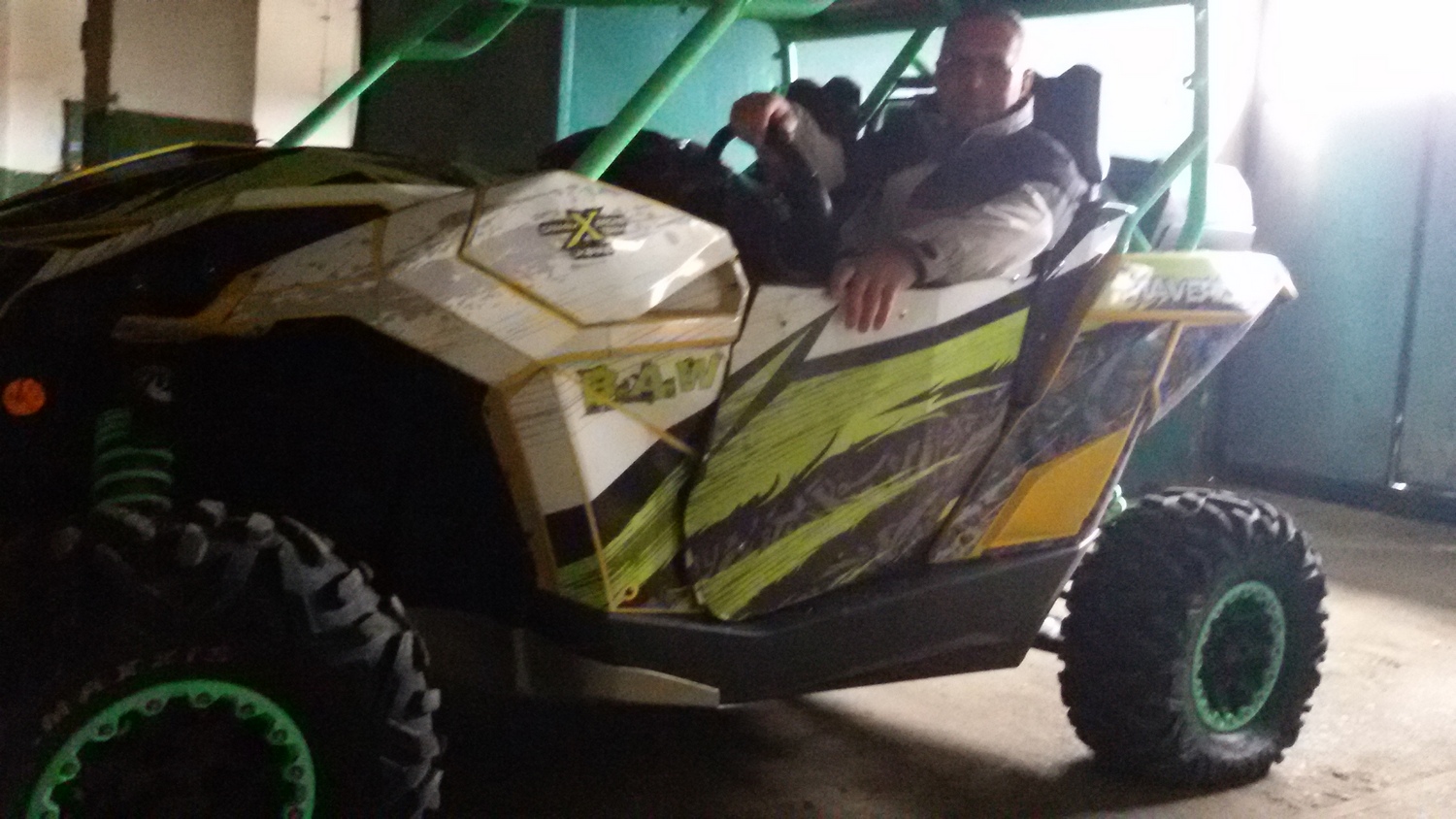

Повідомлення jetros » Сер, 11 жовтня 2017, 12:33
Ото "дурна" техніка, дріфтує нараз. Двигун - 1л.

Повідомлення FENIX » Сер, 11 жовтня 2017, 12:38
Не в обіду, але я не прихильник таких заводських баггі. Не знаю як правльно залити сюда фотки, тому вбий в гуглі. Баггі баракуда. Ось таке я рахую потрібно для лісу.

Повідомлення FENIX » Сер, 11 жовтня 2017, 12:41
jetros писав:
Це твоє? на змаганнях виступаєте?
